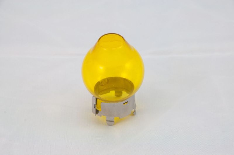

Re: Regelung für Österreich gelbes Licht
Notlösung, schnell wechselbar.
