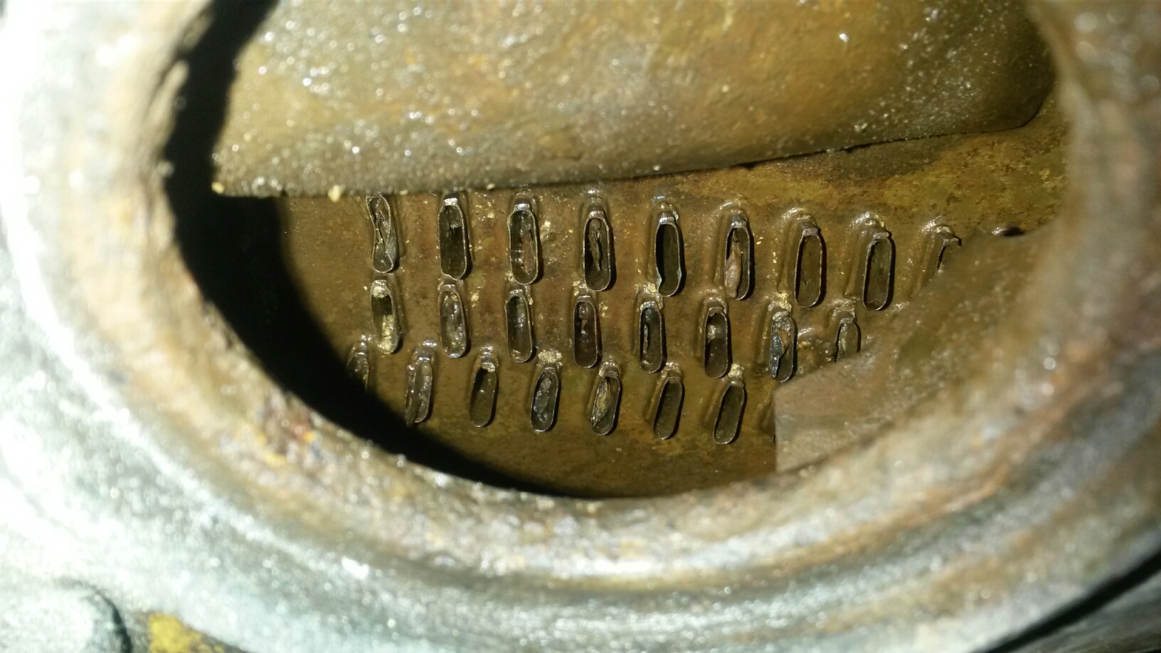

Ich habe heute meine Lichtmaschine ausgebaut um sie auf 12Volt  umbauen zu lassen. Das macht ja eine französische Firma habe ich von Daniel Eberli erfahren.
Um diese auszubauen war auch der Ausbau des Kühlers notwendig - dabei siehe Fotos, stellte ich fest das doch teileweise die feinen Röhrchen mit Dreck und Kalk verstopft sind.
Was könnt ihr mir empfehlen um das schonend zu entfernen.
Freue mich über gute Tipps von euch.
danke und schönes We
Thomas

Mit einer Tauchpumpe umgekehrt durchspülen. Ansonsten Zitronensäure,(steht hier irgendwo im Forum) und nicht das Fliegengitter zwischen den Rohrstutzen und Zulaufschlauch vergessen. Dann bleibt der Kühler zukünftig frei.

Danke für die Tipps,  habe mit Zitronensäure und Rostlöser behandelt. War nicht die Welt was da raus kam.
Allerdings ist er immer noch dicht da bin ich froh.
Danke lg Thomas

Dein Ansatz war es ja, die Kühlkanäle frei zu kriegen. Ist dahingegen etwas pasiert? Zitronensäure funktioniert erst ab 60 Grad. Welchen Rostlöser hast Du verwendet?

Soweit ich das sehe sind jetzt eindeutig weniger Teile die die Kanäle verstopfen. Habe auch mit dem Gartenschlauch gespült - eine Pumpe muss ich mir noch organisieren, damit ich hier mit mehr Durchflussmenge arbeiten kann.
Entrostet habe ich dem, glaube von dir in einem früheren Beitrag empfohlenen Entroster Pac 2030 von Riekmann, das sollte ja auch ein Kombiprodukt sein Rost und Kalk,  und dann noch mit Zitronensäure in heißem Wasser gelöst und heißes Wasser eingefüllt.
Bei der anschließenden Spülung kamen doch einige Kleinteile raus.
lg Thomas

Den Entroster kenne ich, der funktioniert ganz gut bei Raumtemperatur. Ich habe einen ausgebauten Zylinderkopf damit behandelt, so war die Erfolgskontrolle möglich. Ich habe es aber über Nacht stehen gelassen bis alle Rostschichten vollständig gelöst waren! Eigentlich ist das der Goldstandard. Jedoch ein teurer!
Zitronensäure funktioniert wirklich nur bei über 60°, also laufenden Motor, wobei es im Kühler schwierig wird  - an den entscheidenden hat man wahrscheinlich keine 60°.  Ich habe die Kanäle nur schwerlich freigekriegt. Nur Heißwasser einfüllen wird es nicht bringen. Erfolgskontrolle ob Du Eisen gelöst hast: Die Zitronensäure wird grünlich.
