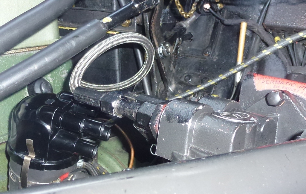

N'Abend Achim,
danke für Deine hilfreichen und praxisnahen Maßangaben. Genau das wollte ich wissen.
Die Stahlflexleitungen vom Filter laufen bei senkrecht montierten Zündkabeln arg knapp (<10 mm) daran vorbei, sodass die Gefahr des Überschlags besteht.
Das Problem hatte ich bei der 1-2-3 bereits mit den Schaltstangen erlebt, reines St.-Elms-Feuer. Daher deren dicke RWE-Isolierung.

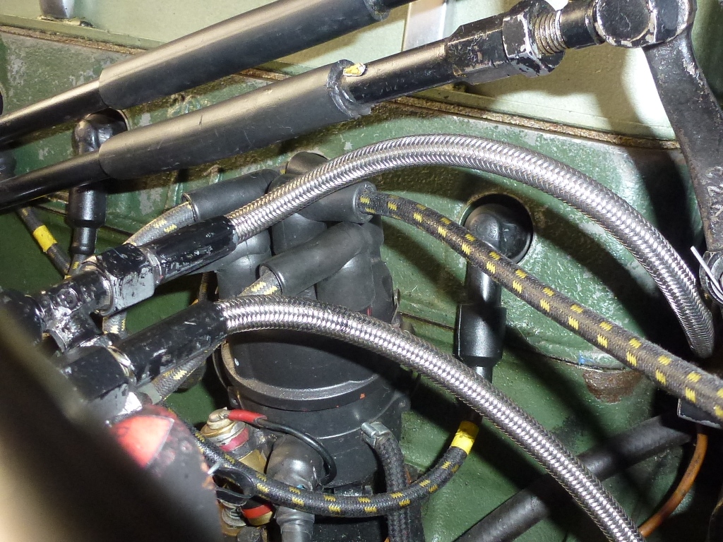

Re: Verteilerkappe, seitliche Abgänge
Ja, so schaut das nun viel besser aus. Und meines Erachtens sind die seitlichen Abgänge auch schöner.
Na also, geht doch. Viel praktischer als nach oben gehende Zündkabel, so klein als möglich und sieht gut aus.
