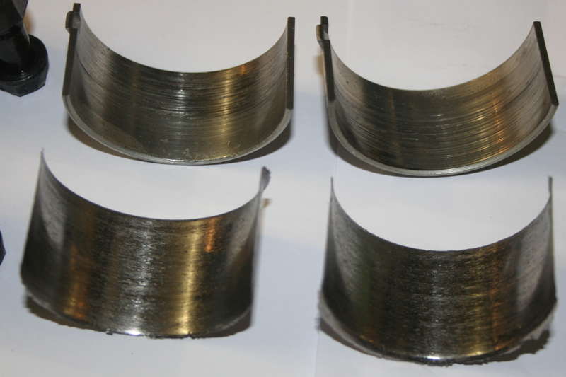

Pleuelschalen geöffnet. Zum Glück waren bei meinem 47er schon moderne Pleuel mit auswechselbaren Schalen drin.
Zylinder 4. alles ok. (ca 1.8mm dicke Lagerschalen)
Zylinder 3 alles ok (ca 1.8mm dicke Lagerschalen)
Zylinder 2. alles ok. ok schon rel. tiefe Riefen. (ca 1.8mm dicke Lagerschalen)
Zylinder 1 da war nur noch  Fragmente (ca 0.4mm dick)
mal testweise geschaut ob die Schalen vom 2 in 1 passen. und das wäre gut. Der Pleuel ist also nicht stark mitgenommen. Werde das natürlich noch mit besserem Werkzeug ausmessen. Aber mal ganz grob kann gesagt werden dass es nur die Schalen verpulverisiert hat.
Nun meine Fragen:
War das lausige Arbeit vom Vorgänger? falsches Material montiert?
gibt es einen technischen Grund warum die Abnutzung nur bei Zylinder 1 so krass ist?
Ist da einfach der ölkanal im Pleuel Nr.1 verstoft?
im Anhang mal ein Bild von den Schalen von Nr.2 und Nr.1
für Erklärungen wäre ich sehr sehr dankbar.

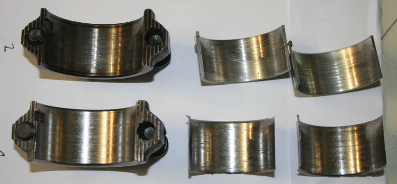

hier noch ein zweites Bild

Die Bilder sind für eine genauere Beurteilung nicht gut genug. Sicher ist, daß kein Mangel an Schmieröl vorlag. Fresser durch Trockenlauf sehen ganz anders aus.
Aus der Ferne sieht das "eigentlich" nach überhöhtem Verschleiß aus, aber: Nicht stimmig ist insgesamt die dünne Lagerschale von Zylinder Nr. 1. Das ergäbe lange vor dem Kollaps ein Pleuelfußspiel von runden 2 Millimeter. Das muß erstmal entstehen, und der Pleuel würde schon lange geklopft haben.
Dann würde außerdem der Pleuelfuß sehr schnell zerschlagen sein. Ist aber auf den Lagerschalen nicht erkennbar. In den Stellungen 7 und 5 Uhr wären die Lagerschalen "gedengelt". Das Tragbild ist hingegen recht gleichmäßig.
Schlechter ist das Laufbild von Pleuel 2. Da sind deutliche Riefen zu erkennen.
Vorbesitzerimprovisation unpassender Teile?

so genaues ausmessen und durchspülen hab ich gestern erledigt.
leider ist Zapfen von Zylinder 1 total oval.
alle drei anderen Zapfen wären ncoh gut.
Bei Zylinder 1 jedoch Unterschied >1mm! Das wars dann wohl
wenn ich ganz grosses Glück hab reicht es grad noch für die grössten Übermassschalen und der Zapfen kann auf 46.75 geschliffen werden.
Eine gute Adresse zum Schleifen wäre jetzt auch gefragt.
mach mich mal auf die Suche nach ner Ersatzwelle.
Ev kann man ja noch aufchromen und neuschleifen.
Aber ist wohl billiger ne alte zu finden welche man nachschleifen kann.

Was die Ursache ist, ist immer noch nicht klar.
Pleuelbilder konnte ich keine machen.
Beim  Durchspülen war auch  kein Unterschied zu den anderen Zapfen bemerkbar.
Loch war auch nicht verstopft.
Ich habe noch die Ölpumpe demontiert und werd mal schauen wie gut die noch ist.
Hauptlagerspiel scheint auch noch in Ordnung zu sein.
Aber könnte sein dass bei der Vorrevision gepufscht wurde und zu grosses Spiel beim Zylinder 1 dann schon vorhanden war. Oder enfach nicht seriös gemessen wurde und die falschen Schalen rein kamen. Dadurch wesentlich schlechtere Schmierung am Zapfen und beim 1mm natürlich gar nichts mehr. Jedenfalls scheint das sehr sehr schnell zu gehen. Dachte die Welle ist aus einigermassen gutem Material und einsatzgehärtet. Aber
das ist wohl nicht der Fall.
Bei der nächsten Revision spendier ich dem Motor sicherlich Ölfilter und Öldruckanzeige.
