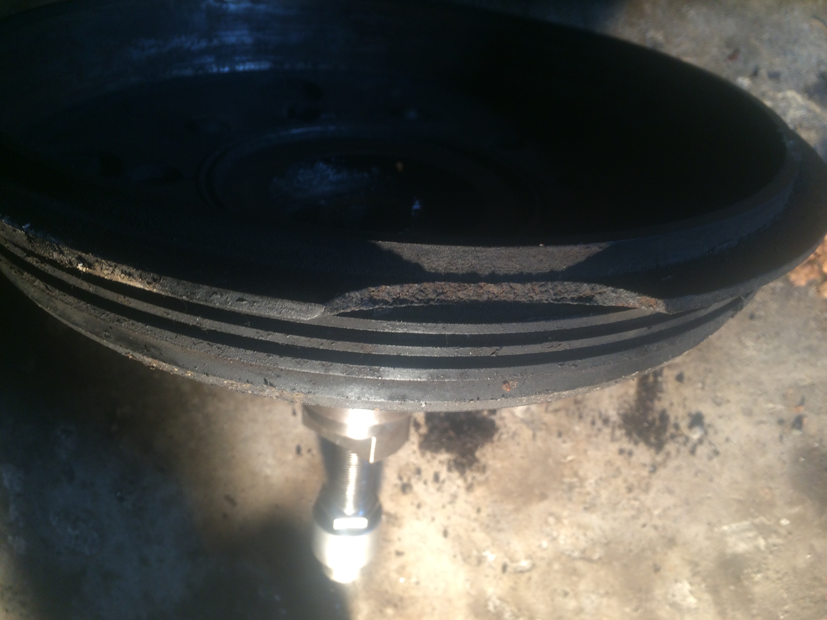

Vorbesitzerfehler : Abzieher, Hebel, vom Wagenheber gefallen....
Solange die Grund-Trommel ok ist, ist das für mich ok.
Doof ist halt die Unwucht - siehe oben.
Hab Dir ein Bild gemailt.

Abgebrochene Stelle der Trommel mit kleinem Unterleger auf die Waage und die gegenüberliegende Seite so abstützen das Trommel waagerecht liegt..
Messen. Dann die der Schadstelle gegenüberliegende Seite messen. Heile Seite passend anflexen bis das Gewicht auf beiden Seite gleich ist.

Hättte weniger Bedenken, dass Dir die Trommel durch das Schweißen außeinanderfliegt -die auftretenden Spannungen sind ja lokal sehr begrenzt und nicht im Hauptragbereich- hätte aber Sorge dass sich die Trommel sehr verwindet und Du viel Material ausdrehen musst - dann ist die Trommel auch am Ende. Ich habe auch seit ewig eine ausgebrochene Kühlrippe und ignoriere sie. Bedenke, dass an dem kleinen Radius ein Ungleichgewicht geringere Auswirkungen hat, m.E. garnicht spürbar. Wenn Du unbedingt willst, dann entferne lieber auf der gegenüberliegenden Seite die gleiche Menge Material.

Hier mal ein Bild..
