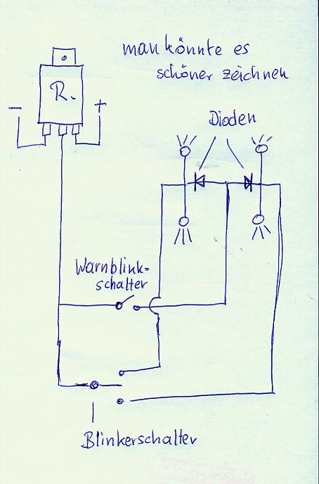

ich habe das einfach so gelöst: Relai mit 4x18W, 2 Sperrdoden für 30 Cent, einen Schalter ein/aus und fertig war die Warnblinkanlage.
Geht seit 6 Jahren so und wurde nur einmal gebraucht.

Hi Viktor,
da muss ich mal dumm fragen: weshalb Sperrdioden? Müsste doch beim Anschluss an eine (mechanische) Minuterie auch ohne gehen...?
Grüsse
Thom

Schnell meine Skizze gesucht, vor ca. 6 Jahren so gemacht.

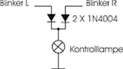

Auch eine Kontrolleuchte ist so anzuschließen.
