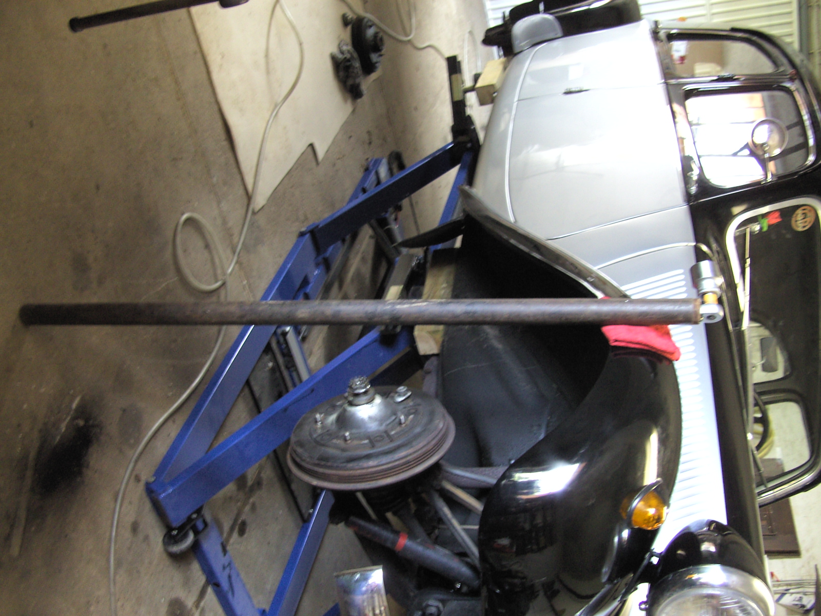

Re: Wagenheberkunde
hallo rallek, ich habe die kleine Scherenbühne von WDW (Welt der Werkzeuge) Findest Du im Internet. Die passt auch in eine normale Garage und kann überfahren werden. In der letzten Veteran ist sie bei meinem Bremsenbeitrag "Mach es bloß nicht in der niedrigsten Höhe zu sehen. Sie ist in der Anschaffung teuer, aber die Investition lohnt sich. Allerdings muß beim 11 CV etwas auf die Gummiteller gelegt werden, damit das Auspuffrohr nicht eingeklemmt wird. Ich habe hier kurze Balken mit einer Nut für den Schweller untergelegt. Bei Werkstätten wurden die Schwellernähte in Vergangenheit böse eingedrückt. Für die Bühne, besser gesagt den Hydraulikarm von 12 tonnen braucht man einen leistungsstarken Kompressor. Es ist laut Aussage WDW allerdings auch eine Version mit 12 Volt Hydraulikpumpe zu bekommen. Gruß Martin
