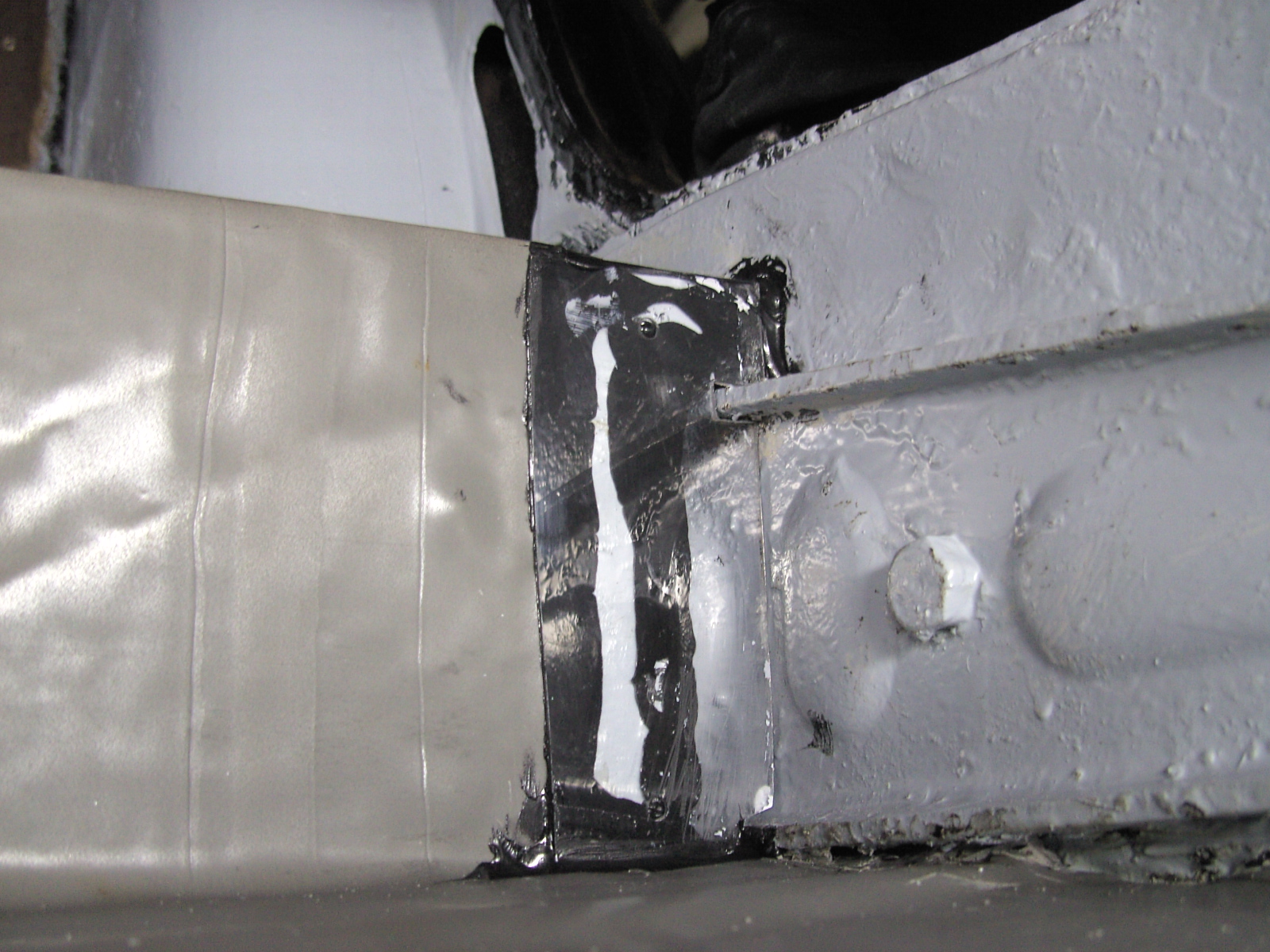

hallo liebe Fangemeinde,
zwischen der Aufhängung der Hinterachse unter der hinteren Sitzbank und der Blechwand ist ursprünglich ein Blechsteifen mit einem Gummilappen befestigt, der den vom Radkasten kommenden Dreck abhalten soll. Ich habe dieses Material entfernt und eine kleine Plexiglasscheibe eingepasst.
Nach dem Entfernen von Bitumen, Roßhaar wurde der Boden mit Rostumwandler, Grundierung, und Kunstharzlack beschichtet. Darauf kamen Akustik Dämmplatten. Die Plexiglasscheibe habe ich mit Karosseriedichtmasse eingeklebt. Das sieht saumäßig aus, aber ich kann durch die Scheibe jederzeit mal nach der Aufhängung sehen. Ein Bild füge ich an. In der Oldtimer Praxis wird aktuell und in der nächsten Ausgabe die Dämmung beschrieben. Auch sieht es schöner aus, als bei mir.
Grüße Martin Werner

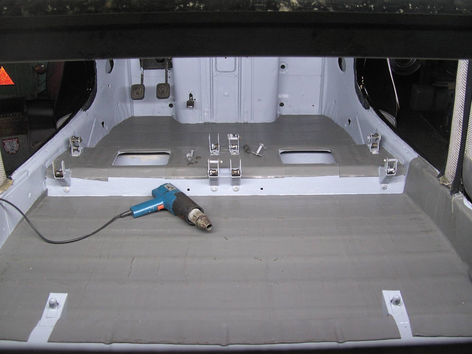

und noch ein Bild zur Dämmung
