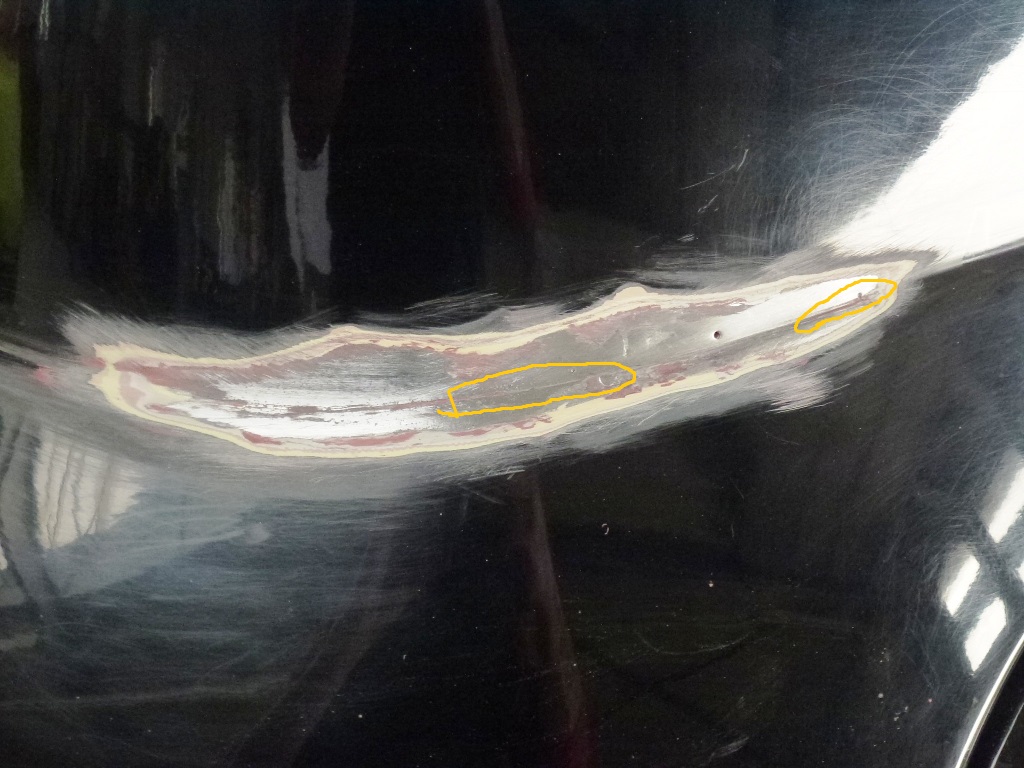

An meinem Traction ist es beidseitig hinten im Bereich Dach-/C-Gürtelbereich zu Rißbildungen im Übergangsknick gekommen. Links etwa 18 cm, rechts etwa 12. Genau längs mittig der Übergangslinie.

Keine nennenswerte Rostschwächung. (Linke Seite.)

Es sind eigentlich zwei Fragen zu beantworten, was ist die Ursache der Bewegung dort oben, und warum reisst es genau dort. Hängerkupplung könnte eine Ursache sein, aber auch ein schwacher Boden im Heckbereich. Schau mal unter die hinteren Sitze ob dort um das Radhaus auch Risse sind.
Eventuell wären die Risse auch gar nicht entstanden, aber man sieht auf den Bildern auch einiges an Spachtel, der gerade in Falz oder Kantenbereich sehr gerne und schneller reisst als auf einer Fläche.
Auch hält Spachtel sehr schlecht auf roter Grundierung vor allem wenn sie 1K ist. Man kann das auf einem Bild auch gut erkennen das es ungleichmäßig aufreisst wo der weisse 2K Spachtel auf dem wahrscheinlich 1K Rostgrund Sitz.

... <<<Auch hält Spachtel sehr schlecht auf roter Grundierung vor allem wenn sie 1K ist. Man kann das auf einem Bild auch gut erkennen das es ungleichmäßig aufreisst wo der weisse 2K Spachtel auf dem wahrscheinlich 1K Rostgrund Sitz.>>>
___Genau das waren die Worte des Werkstattchefs. Ich hatte die Risse im Blech hart verlötet und nach dem Schleifen mit der roten 1-K Grundierung gepinselt. So fuhr ich zur Lackiererei, in der Meinung, beispachteln, schleifen, grundieren und Schwarzlack drauf.
Pustekuchen, mußte erst mal alles wieder blank abschleifen, dann mußte ich viermal Spachtel schleifen, nun ist der Füller drauf. Morgen Naßschleifen, dann macht der Chef 'Verkehrsschwarz' drauf, da die Ursprungsfarbe nicht sinnvoll zu ermitteln ist.

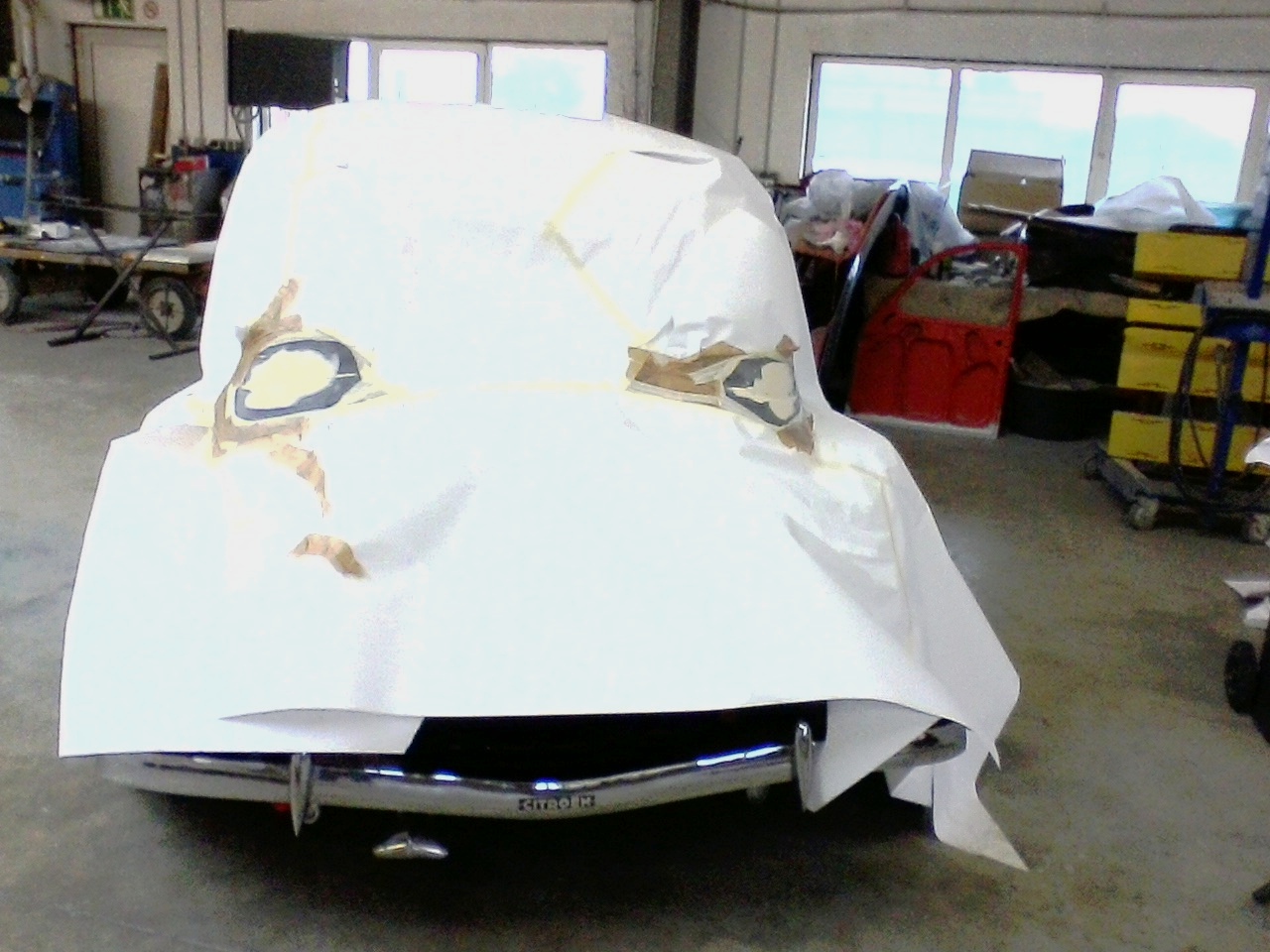

Das ist fast unglaublich, der Aufwand für zwei so kleine Schrammen! Ich habe mit Schleifschleifschleifen und Abkleben etwa 8 Stunden gebraucht. Dazu kommt eine 3/4 Lackmannstunde für Spachtel auftragen, Füllen und Lackieren.
Dies hätte der Profi vielleicht in 3 Stunden geschafft. Gut, solch einen Einblick zu bekommen, wie immens der Vorbereitungsaufwand ist!

Erstaunlich, wie mit professionellem Poliermaterial sämtliche Übergänge ohne Mühe nach wenigen Minuten einfach weg sind!
Mit im Tiefschwarz hochglänzendem Heck kam das Auto wieder nach Hause.
