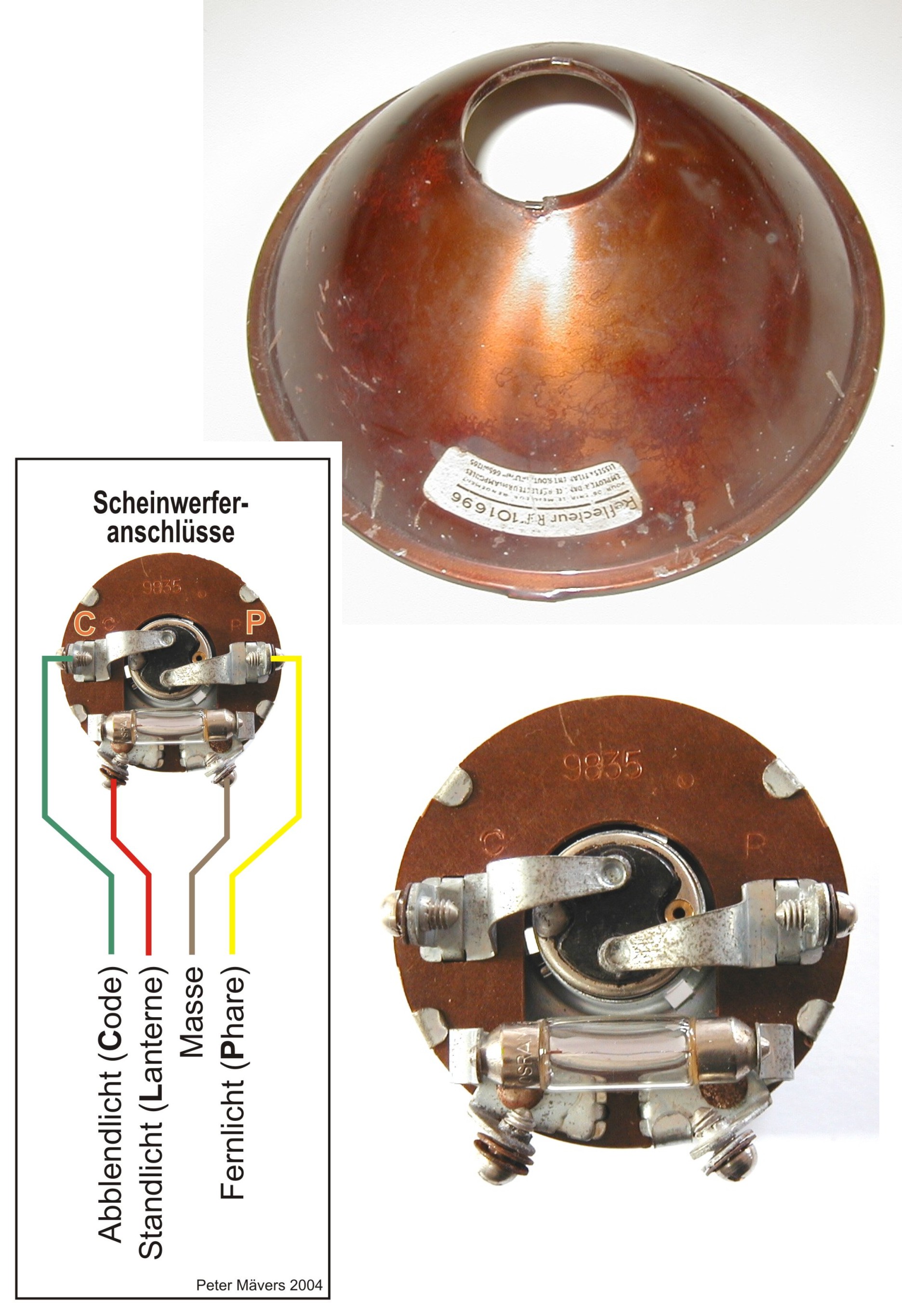

Hallo Volker,
ich vermute, daß Deine alten (neuen) Scheinwerfereinsätze für die Verwendung der sogn. franz. Dreistiftbirnen vorgesehen sind. Auch dort leuchtet die Standlichtbirne von hinten durch den Birnensockel. (So wie das auch der Fall bei den späteren franz. Bilux-Birnen ist. Hatten wir schon drüber gesprochen.)
Anbei Fotos zum Thema.

Hallo Volker
Im Reflektor ist bei mir keine Bohrung sondern in der Fassung und dahinter ist dann das Standlicht welches nach vorne durchscheint. Ein Standlicht ist ein absolutes Muss beim Tüv. Wenn das Ablendlicht kaputt ist hast du immer noch ein schwaches Standlicht das dem Gegenverkehr zeigt das du kein Moped bist. ;-)
Im Anhang ein paar Fotos dazu.
