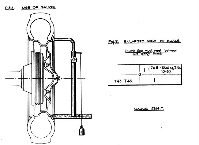

Ist die obere Triangelwelle nicht exzentrisch?
- kann mich aber täuschen ... hab's selber noch nicht zerlegt gehabt.
Re: Radtausch
Hab noch was gefunden, muß doch gehen, sonst könnte man sich die Kontrolle wie im Bild ja sparen ... oder hab ich da ein Knoten im Hirn?
