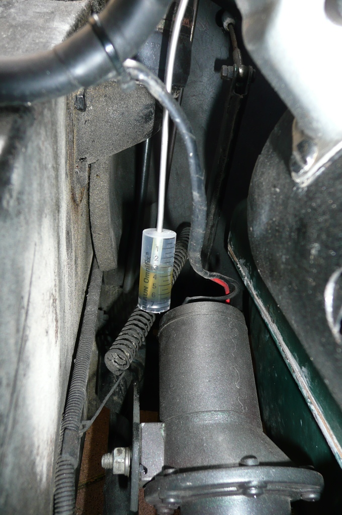

das ist die Hülse von einem ausgeweideten Filzschreiber. Das überlaufende Benzin läuft nun nicht mehr auf die Straße, sondern sammelt sich in der Hülse an.
Das Krümmerröhrchen endet 5 mm über dem Alu-Hülsenboden.
Beim Starten des Motors saugt der Unterdruck das zuvor überschüssige Benzin wieder an und fördert somit nebenbei das Startverhalten. Damit kein Schmutz angesaugt wird, hat die Hülse oben einen Wattepfropfen aus Dunstabzugshaubenfließ.
Zuvor hatte ich - siehe Photo - einen Meßbecher montiert.

Na, Du bist ja echt ein Tüftler vor dem Herrn!
An meinem 11er habe ich das Ablaufröhrchen übrigens einfach verschlossen, ohne irgendwelche Auswirkungen zu bemerken.
Der Sinn und Zweck des Röhrchens erschließt sich mir somit auch nicht wirklich, außer dass dadurch das Gemisch abmagert.

Ferdinand schreibt: <<<Der Sinn und Zweck des Röhrchens erschließt sich mir somit auch nicht wirklich, außer dass dadurch das Gemisch abmagert.>>>
___Der Grund ist, daß bei hängender Schwimmernadel nicht die Zylinder überflutet werden können, was bei hydraulischer Blockade zu einem kapitalen Motorschaden führen kann.
