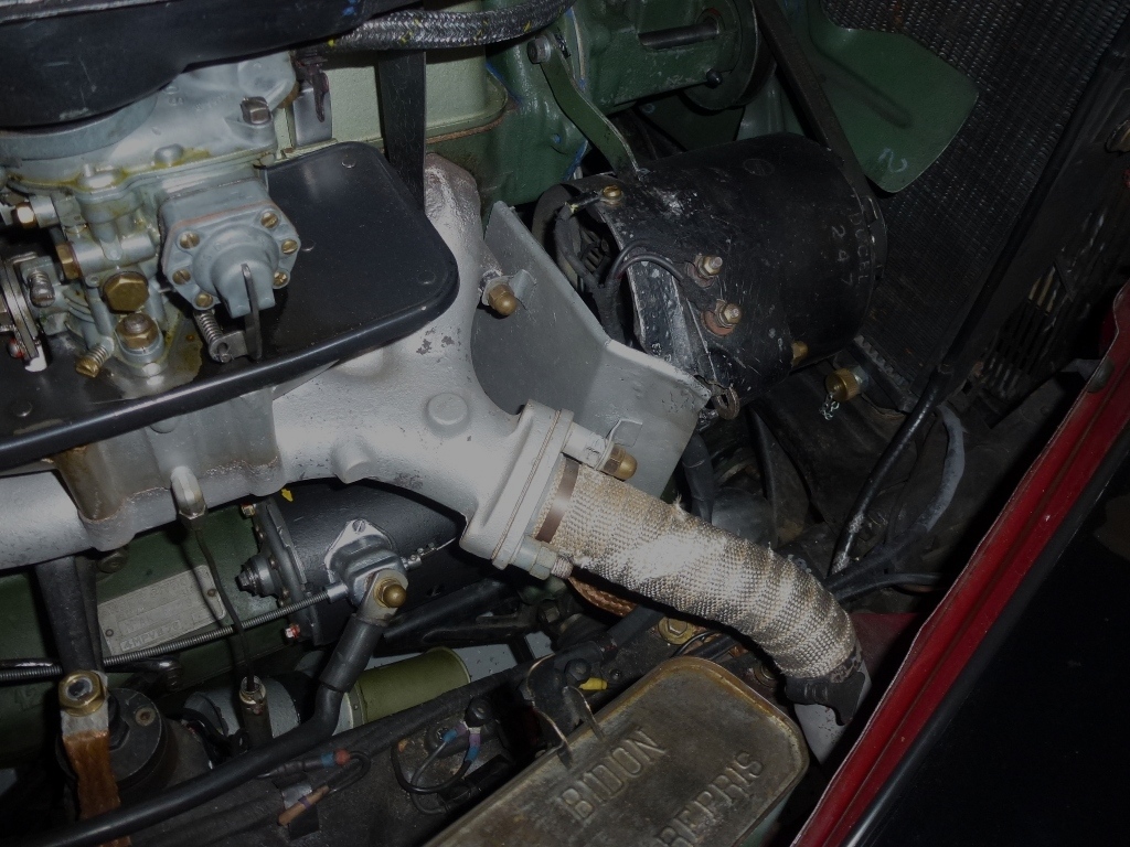

Thomas schrieb innerhalb eine anderen Beitrages:
<<< Isolierung des Auspuffrohres.
Ich dachte auch schon daran beim Six im Bereich des Auspufffächers beim Vergaser so ein Band anzubringen. Allerdings bin ich mir nicht sicher ob das der Auspuff da ja die Hitze dort dann höher wird verträgt? >>>
Dem Auspuff ist die Isolierung egal, im Gegenteil: Je höher dessen Temperatur, desto geringer ist die Korrosion.
Das Isolieren des Krümmers sieht vermutlich nicht nur schauderhaft aus, sondern ist jedenfalls bedenklich. Durch die Dämmung der Wärmeabstrahlung werden die Auslaßventile im Bereich Sitz und Schaft deutlich stärker beansprucht
Ich habe vor zwei oder drei Jahren das Krümmerrohr isoliert, weil es rund um die Lichtmaschine immer arg warm wurde. So ganz bin ich mit mir diesbezüglich aber (noch) nicht im Klaren, inwieweit die thermischen Nachteile des Zylinderkopfes Auswirkungen haben.
