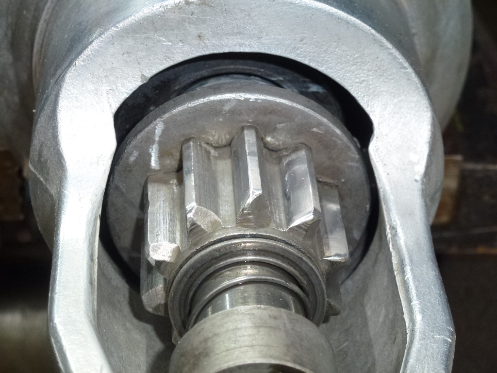

Der Zahnkranz hat Grate. Das ließ sich fühlen, aber leider kaum richtig sehen. Somit ist mein Versuch, mit der Zahnarztspindel die Zähne zu egalisieren, nicht unbedingt perfekt gelungen. Der Fräser muß rein nach Gefühl geführt werden, denn in der Tiefe des Anlasserloches lassen sich jeweils nur 3 Zähne erreichen - dann muß weitergedreht werden -, und entweder kann man kucken oder die Spindel durch die Öffnung führen. Der 60+ Rücken dankt's!
Das Ritzel ist hingegen prima zu bearbeiten. Mit einer flexiblen Diamatscheibe bekommt man die Oberfläche sehr schön angeschliffen, mit 120-er Korn stellt sich eine vielversprechende Rauhtiefe ein.

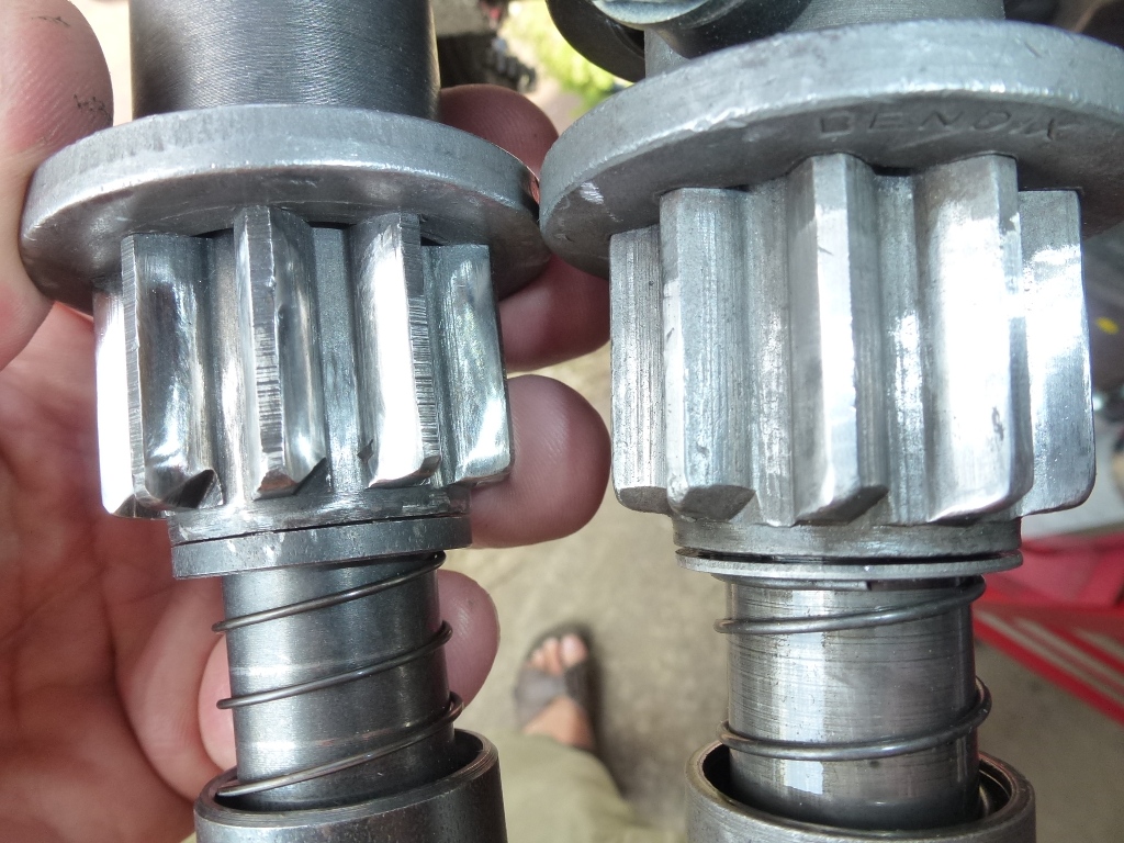

Zudem habe ich das Zahnprofil auf dem First plangeschliffen. Das ergibt zwar beim Abrollen auf dem Zahnkranz erhöhten Verschleiß, unterdrückt aber etwas das vorzeitige Ausspuren bei Lastverminderung.
Den Schraubtrieb des Bendix mit dünnem 5-er Öl geschmiert, die Ritzelzähne bekamen sparsam etwas Öl mit hohem Reibwert.

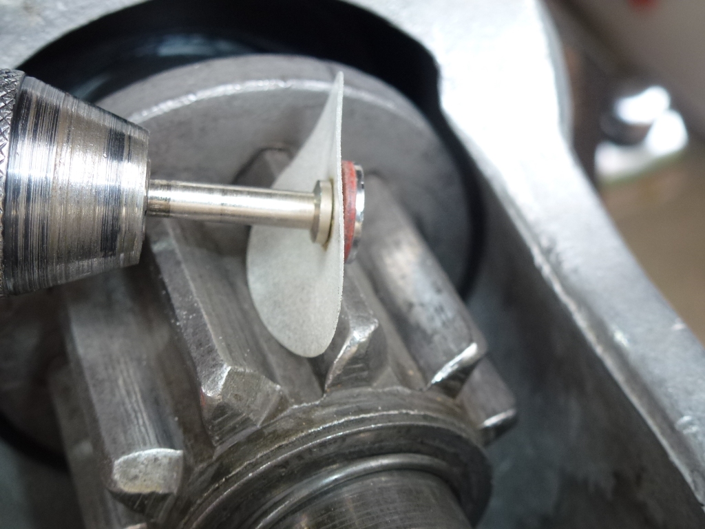

Viel versucht, kein Erfolg.
Ritzel auf der Rückflanke poliert und mit Gleitlack beschichtet - kein Unterschied.
Rückführfeder um 2/5 Windung gekürzt. Ritzel spurt nach wie vor aus, um dann anschließend sofort wieder hackend einzuspuren. Restzahnmordend!
Ronalds Theorie ist insofern widerlegt, da der Anlasser auch bei herausgeschraubten Kerzen ausspurt.
Ingo hat den richtigen Vorschlag gemacht; wenn ich den Motor von Hand 90 ° verdrehe, spurt anschließend das Ritzel nicht aus.
In den beiden jeweiligen Ruhestellungen des Motors nach dem Auspendeln kann ich erkennen, dass die Zähne nur in diesem Bereich deutliche deformiert sind.
Ganz klar nun, der Zahnkranz ist mittelfristig auszutauschen.
Als letzte Option bleibt mir nun noch mein stets hilfsbereiter Zahnschlosser. Da er problemlos über Spiegel arbeiten kann, kommt er vielleicht mit dem Spindelfräser durch das Anlasserloch an den Zahnkranz ran um ihn zu entgraten.
