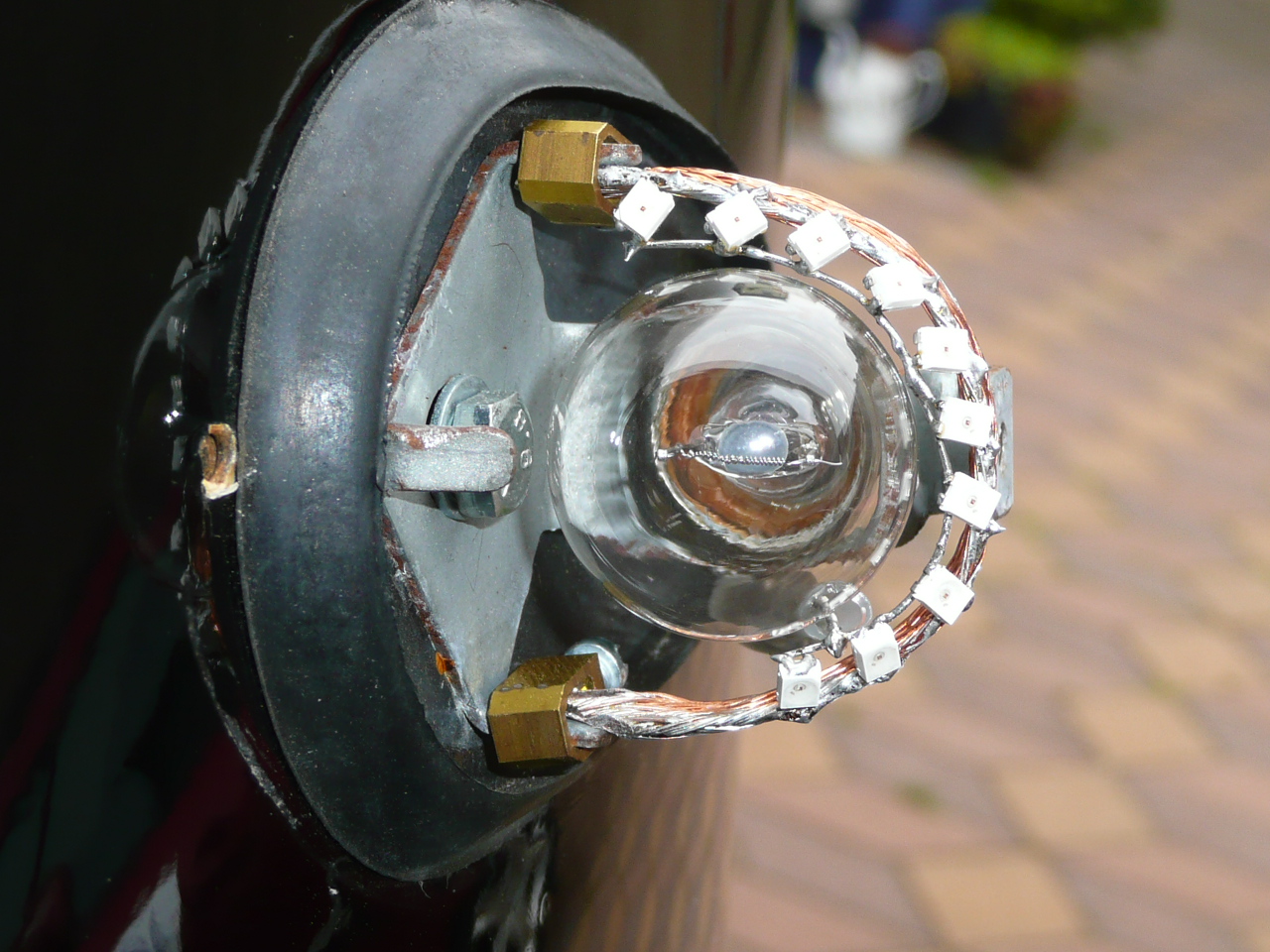

Tach Friedrich, ich habe SMD LEDs an zwei Hilfsdrähte gelötet, passender Widerstand davor, und es ist ein wirklich helles Blinklicht! Das funktioniert inzwischen im 3. Jahr/>12.000 km prima. Das "fliegende" Löten ist fummelig, Kantenlänge einer LED nur 3 mm! . . .

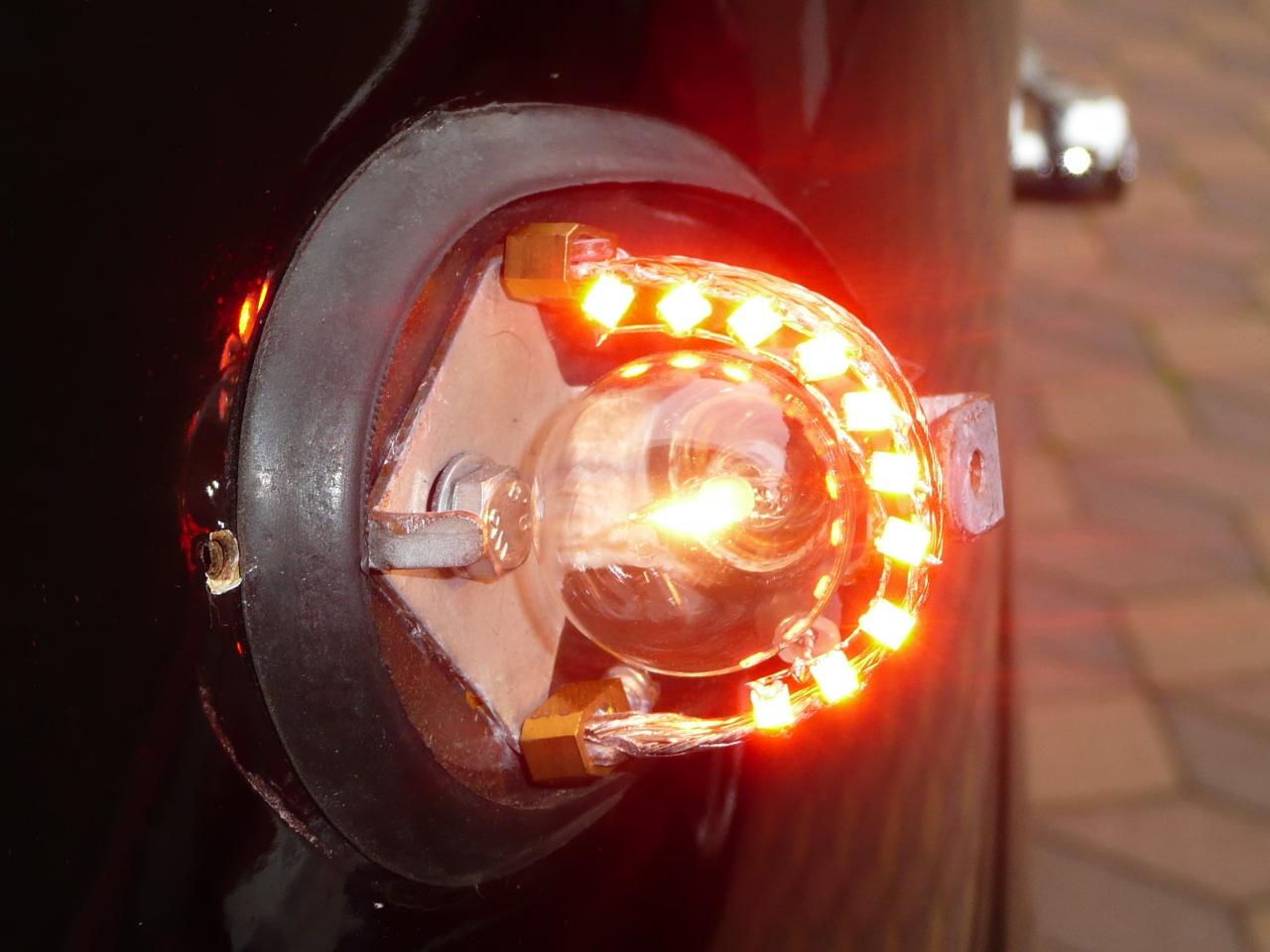

. . . Gut zu vergleichen die gleißenden LEDs zur originalen 18 Watt Birne.

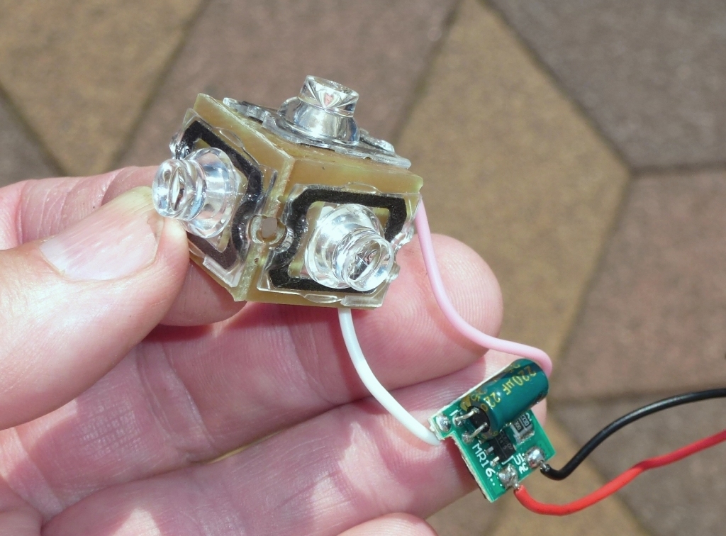

Hier bin ich einen Schritt weiter. Nicht mehr dieses extrem spitzige Verlöten der 10 SMD Krümel. Sondern drei Hochleistungs-LEDs mit aufgesetzter Streulinse. Die Abstrahlung erfolgt tellerförmig. Der Treiber sorgt dafür, dass die LEDs im Bereich zwischen 3 und >15 Volt ohne Überlast leuchten. Der im Anhang abgebildete Prototyp überzeugt noch nicht ganz, denn ich möchte, dass die ursprüngliche Glühbirne erhalten bleibt. Da muß ich noch andere Geometrien löten.
