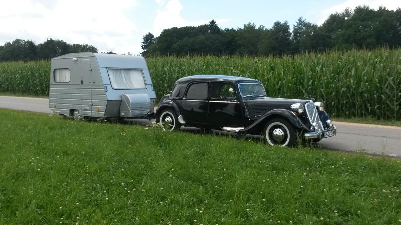

Anhängerkupplung hat die erste Ausfahrt bestanden.
