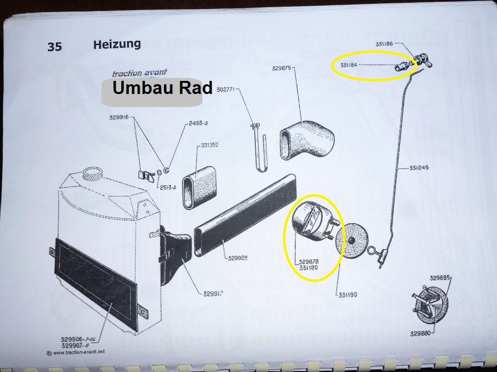

Hallo Radlerfahrer,
hat jemand an seinem Radmodell die Klappe für die Warmluft vom Koffermodell eingebaut?
Dankeschön für jeden Hinweis.

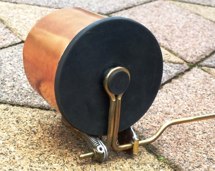

N'Abend zusammen,
ich benötige noch zwei Teile, die es bei unseren Händlern nicht mehr gibt. Siehe Anhang.
Bietet sie jemand als Gebrauchtteil (Zustand sekundär) an?
Kann mir jemand eine Zeichnung zwecks Nachbau zukommen lassen?
Danke!

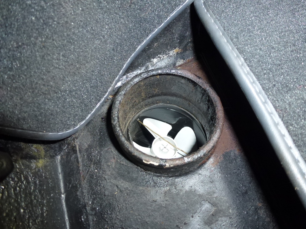

Pepe schrieb:
. . .  Da die Heizleistung selten überhand nimmt, war es mir bisher nicht so wichtig.
Man kann aber auch im Sommer Vorteile ziehen:
Ich habe den von Ferdi ausgetüftelten Rohrlüfter montiert. Stehe ich im Stau, und der Motor bekommt zuwenig Kühlluft, mache ich bequem die Klappe auf, und der Lüfter führt anfallende Wärme ab.

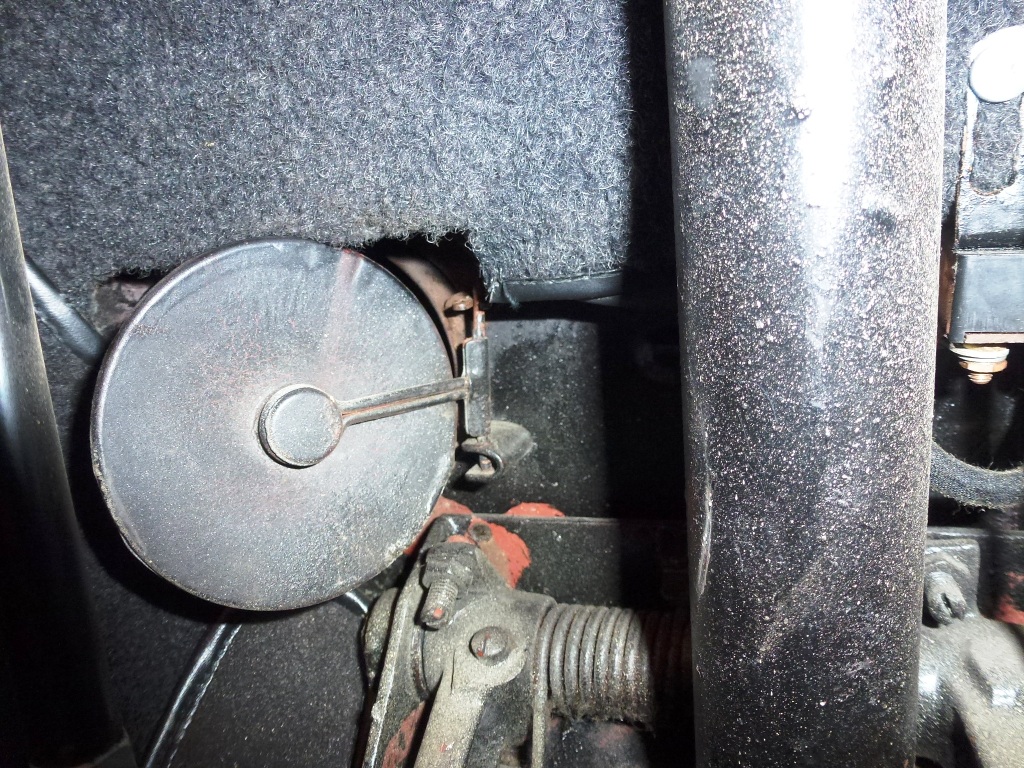

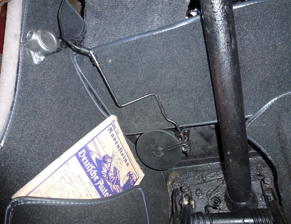

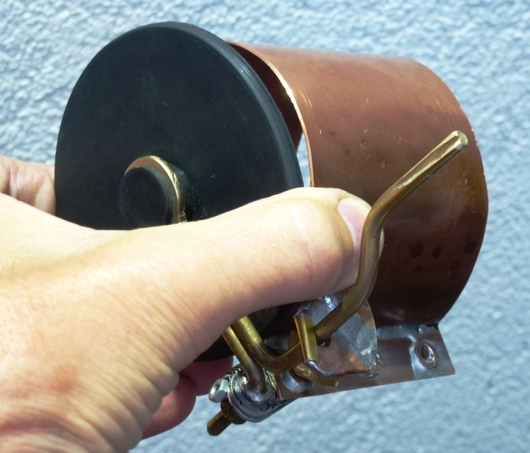

Dank Ronalds freundlicher Teileüberlassung ist mein Klappenbau nun fertig.

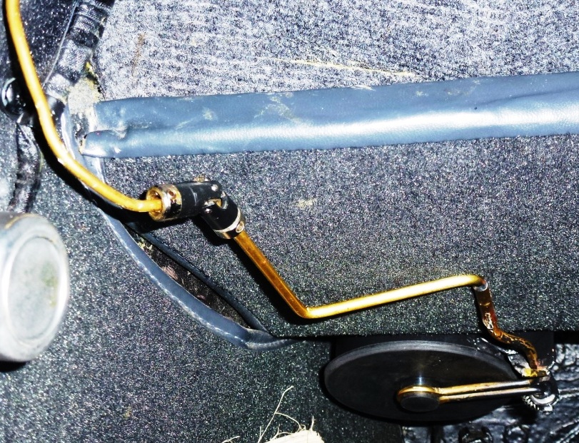

... kniffelige Hebelgeometrie mit Kardangelenk!

Teilweise hartgelötete Klappenmechanik
