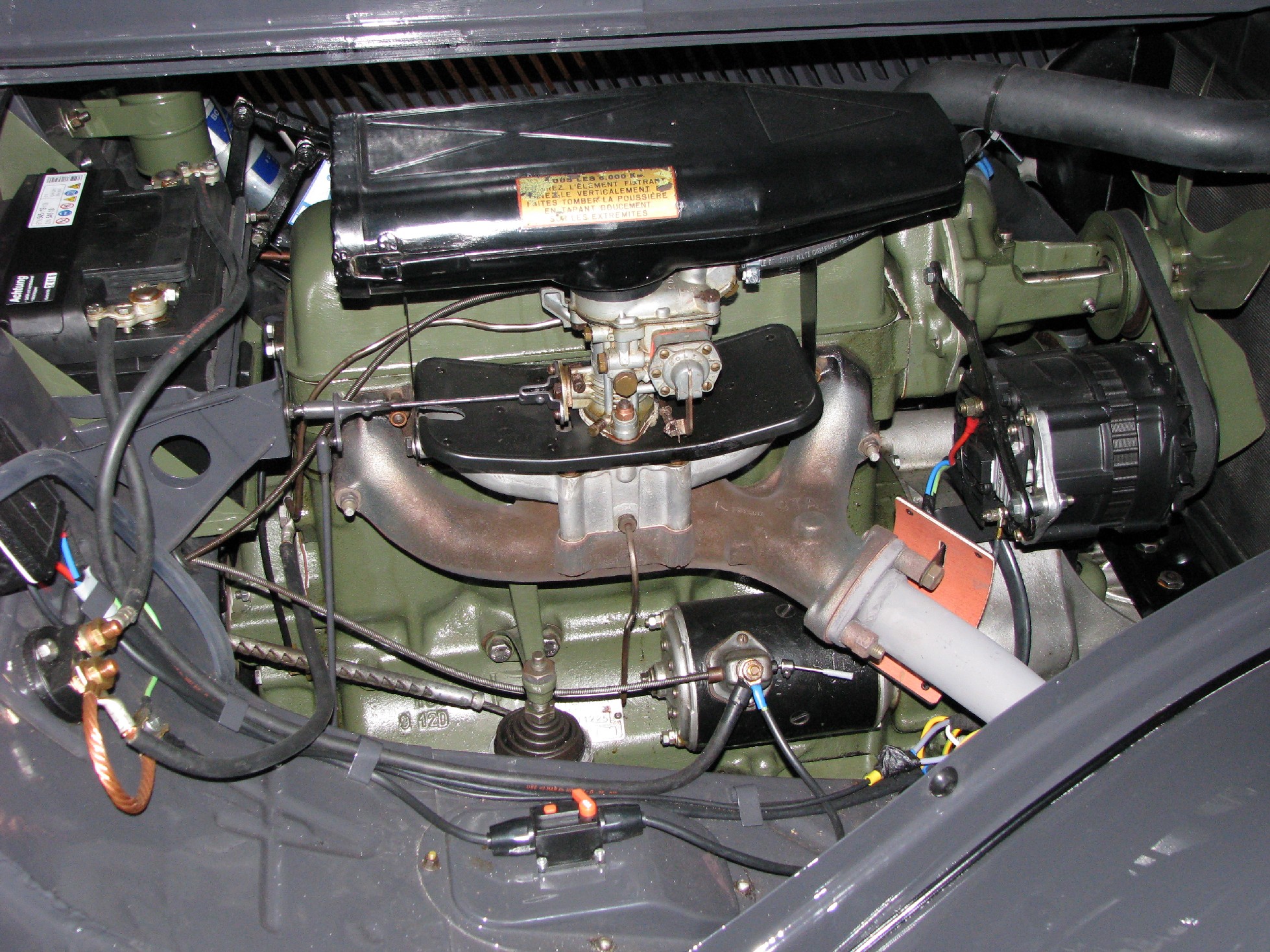

Der Motor meines generalüberholten 15 CV (Bj 1954) scheint zu schnell zu heiß zu werden (Stadtverkehr). Der Wassertemperaturanzeiger zeigt bei laufendem Ventilator ca. 75 Grad. Aber der Motorblock ist nach 15 km sehr heiß und die grüne Farbe blättert ab. Woran kann das liegen? Und was kann ich tun? Spoenla
Re: 15 CV Motor zu heiß
Ist das Lüfterad richtig herum angeschraubt?
Hallo Spoenla,
75 Grad sind nicht zu heiß, sondern zu kalt.
Wichtige Wirkstoffe im Oel wirken erst richtig ab 80 bis 90 Grad und das ist auch die optimale Arbeitstemperatur für den Motor.
Wenn die Farbe schon bei 75 Grad abblättert, wurde wohl entweder bei der Vorbehandlung des Motors, also der Reinigung und Entfettung der Oberfläche, geschludert oder der verwendete Lack ist ungeeignet. Versuchs mal ggf. mit http://www.korrosionsschutz-depot.de/me … or_anl.pdf

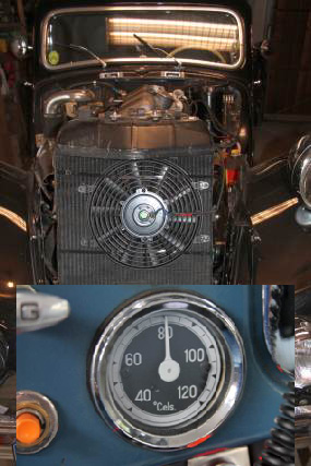

Es ist ein E-Ventilator. Er hat in den letzten Jahren "funktioniert." Die schnelle Erhitzung des Motors muss andere Ursachen haben. Kühlwasser ist jedenfalls genug drin.  (Sorry, hier spricht ein Laie, aber zugleich ein Liebhaber. Es ist der dritte TA in meinem Leben ... Und dies "Benehmen" ist für mich neu.)

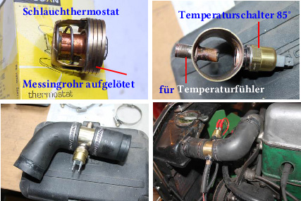

Das hatte ich auch, Stadtverkehr, 17°°, München mittlerer Ring, Schrittempo, Bergfahrten, wer das Roßfeld kennt, 20° Steigung, oben angekommen, stieg die Temperaturanzeige fast auf 110° und dauerte ewig bis die Wärme runterging. Seit 3 Jahren läuft jetzt der Motor mit dem elektrischen Lüfter vor dem Kühler. Dauerfahrten nach Ungarn, einige Rallyefahrten usw. kein Problem. Die Anzeige bleibt bei 80° stehen und wenn der Motor abgestellt wird geht die Anzeige max. bis 90° hoch und der E.Ventilator läuft ca. 10 Min. nach.

E-Ventilator vorne

Das mag alles sein. Richtig ist aber, dass der Lüfter nicht nach vorne, also gegen den Fahrtwind,  blasen darf, denn dann hebt sich seine Wirkung auf.
DanCit schrieb:
Das mag alles sein.   ☺ Das ist auch alles so. ☺
☺  ich denke das ist hier jedem klar, oder ? ☺
Jawoll! Aber die Richtung des Luftstroms des Lüfters war ja doch der Ausgangspunkt der Diskussion.
Einfach mal Plus / Minus am Kühlerlüfter vertauschen - und schwupps - dann gehts nach hinten los (in die richtige Richtung)
... Es gibt Lüfter, bei denen ein Wechsel der Polarität nichts ändert, und es gibt solche, bei denen die Drehrichtung ändert.
Es ist richtig, dass der E-Ventilator MIT dem Fahrtwind arbeiten muss. Das heisst, wenn er vor dem Kühler montiert wird (was bei der Traction Sinn macht), dann muss er blasen, wird er hinten montiert (was das Entfernen des Originalventilators bedingen würde), muss er saugen.
Beim Six mit dem grossen Motor erachte ich einen zusätzlichen E-Ventilator im heutigen Verkehr (und den heutigen Luft-Temperaturen!) als sinnvoll, und ich habe bei meiner Familiale auch einen montiert. Gerade im Stadtverkehr steigt sonst die Temperatur auf extreme Werte.
