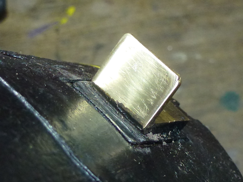

der Kupferblock sitzt beweglich im Schaltergehäuse und schließt auf Zug den Kontakt zum anlasserseitigen massiven Messingkontakt (siehe Bild).
Daran wird die dicke Stromleitung vom Schütz verschraubt.

Hi Michael,
an das Teil auf Werners Foto löten so einige Tractionisten ne M8 Messingschraube dran. Hartlöten!
Funktioniert bei nem Kumpel bestens.
Doch Vorsicht, die zum Löten notwendige Hitze kann am Anlasser Schaden anrichten. Und halten muss es auch.

Guten Morgen Michael,
das Hartlöten an dieser Kontaktzunge funktioniert nur, wenn diese 'nackt' ausgebaut ist. Isolierungen beachten!
Einfacher und nicht schlechter ist das Durchbohren des Kontaktwinkels und Anschrauben des Stromkabels.
Du kannst auch im ursprünglichen Kontaktschalter die beiden Kontakte weich verlöten oder die Kontakte - sinngemäß wie zuvor der Drahtzug - mit einer M 2.5 Schraube zusammenziehen.
