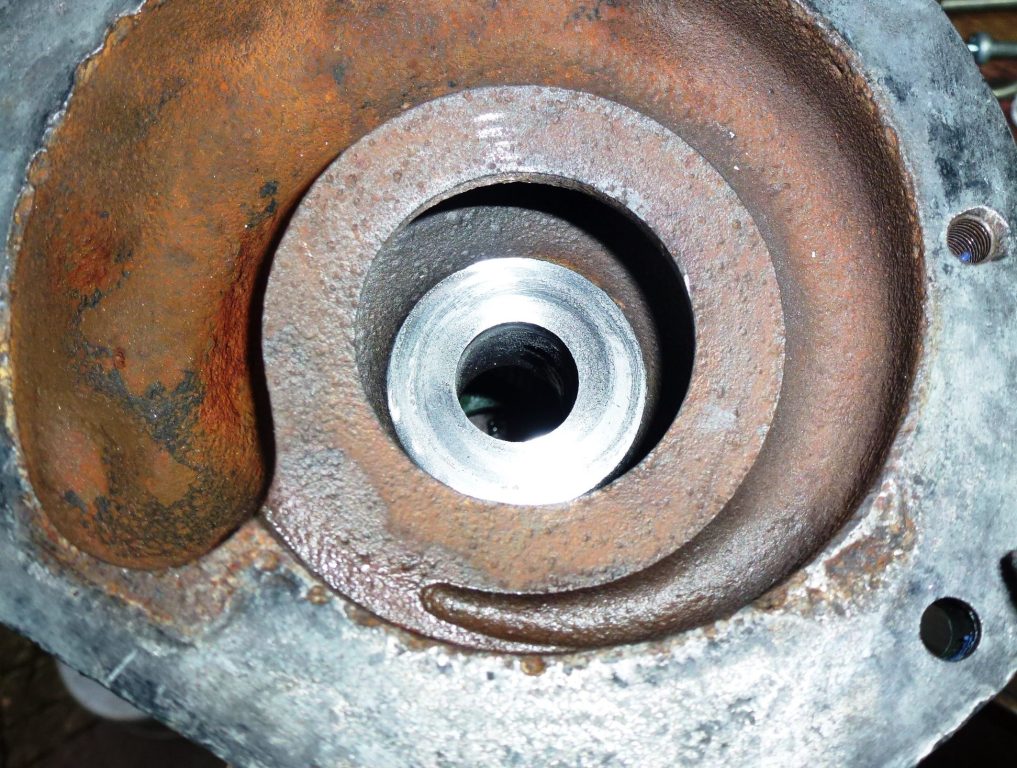

Hallo Zusammen,
habe Wasserpumpe revidiert die ersten 200 Kilometer war alles i. O.
Wenn Motorläuft ist sie dicht, im Stillstand kommt das Kühlwasser am Öler raus.
Frage kann sich das jemand erklären und was könnte die Ursache sein. Gibt es hierzu Erfahrungen und was kann man dagegen tun?
Vielen Dank für zahlreiche Rückmeldungen und Anregungen
Jörg D
2 Zuletzt bearbeitet von W. Frings (01.05.2015 23:16)
Re: Wasserpumpe 11D undicht nach Überholung
Das ist nicht untypisch! Vermutlich hast Du den 'Graphit'ring nicht geläppt. Mach' das mit Ventileinschleifpaste, und die Pumpe ist dicht.
Kannst gerne in diesem Forum die 'Suche' befragen.
In der Tat das hab ich nicht gewusst.
Auf ein neues.
Vielen Dank.
