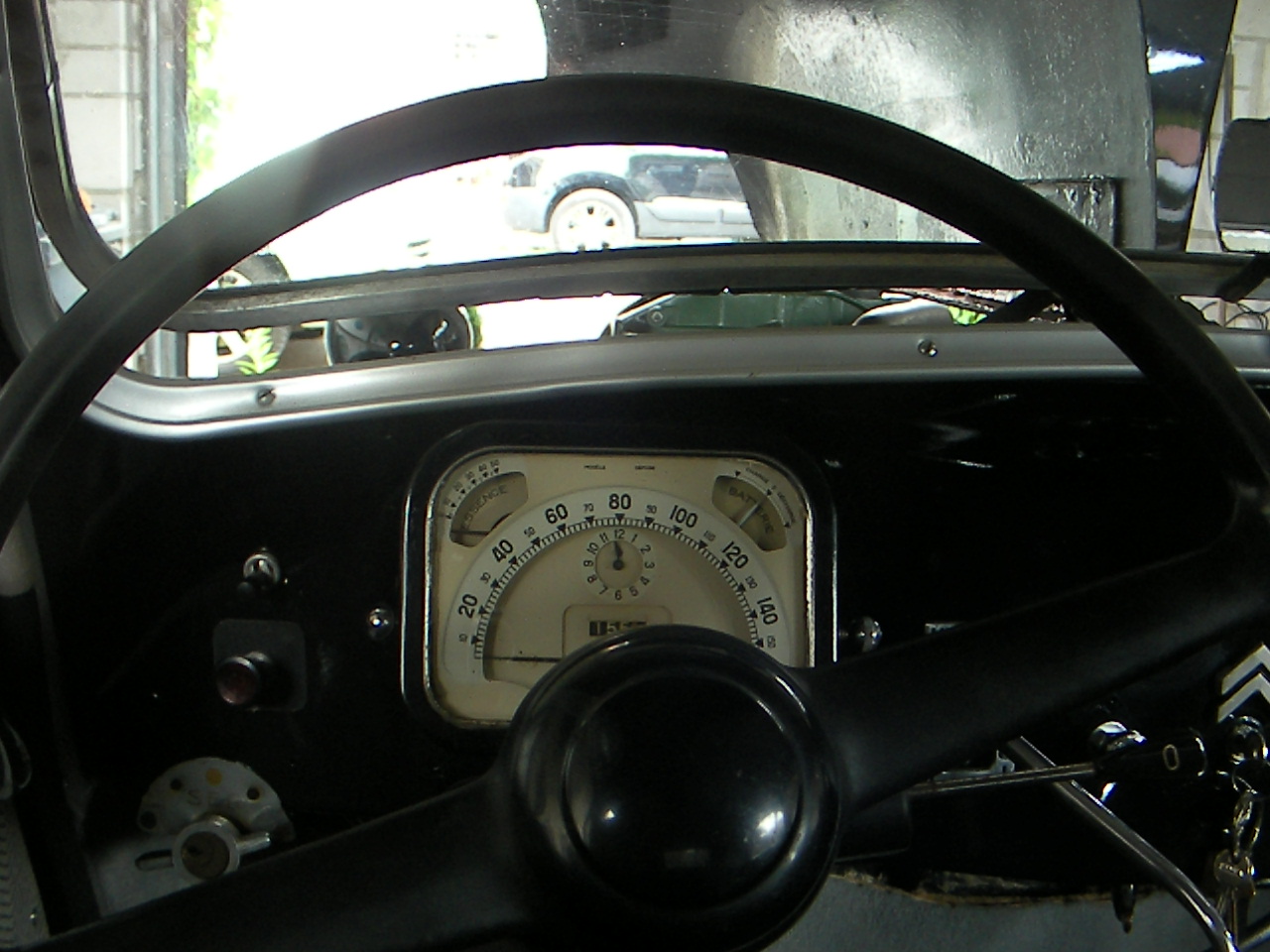

Wie sieht Dein Tacho und Dein Lenkrad aus? So wie auf dem Bild?

Der Tacho sieht ähnlich aus, nur hat er keine Uhr.

Die Uhr hatten nicht alle Modelle. Aber den alleinstehenden Tacho hatten nur die alten 11er, ebenso dasLenkrad mit 3 Speichen. Es müßte sich bei Deinem Modell vermutlich um einen Legere handeln.

Und übrigens Ralf, dieser Wagen hatte auf jeden Fall eine Uhr im Tacho, ich dachte noch daran zu fragen ob sie noch läuft und habe es vergessen...

Ja, Ronald, du hast Recht. Der hat tatsäclich eine Uhr. Aber ob die noch funktiniert, kann ich auch nicht sagen. Es waren soviele Eindrücke, dass man solche etails glat übersieht.
Ich habe ein Bild vom verkäufer, welches ich mal anhänge
