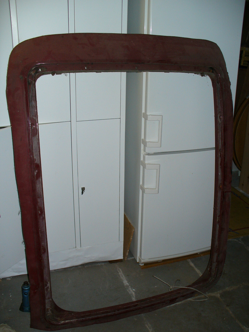

Hallo, sucht denn jemand noch ein Webasto Faltdach? Habe ein komplettes das heisst: Dach ausgeschnitten vom MB 180 Faltschiebedach in dunkelblau alle Leisten und Zubehör sind vorhanden. Wollte es mal in meinen Trac einbauen.
Bei Interesse bitte mailen, Fotos kann ich schicken.
Anhang Symbol Schiebedach Webasto MB 180 ponton 002.jpg 468.54 kb, 128 Downloads seit 2008-03-01
