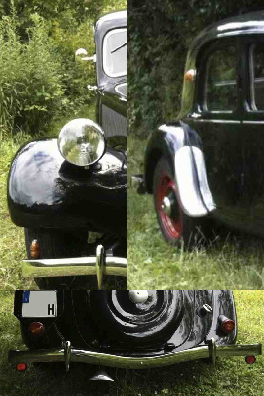

Ich möchte mir bald einen 11CV BN Radmodell ansehen. Ich wundere mich auf den Bildern jedoch über die Blinker. Meistens sitzen die doch auf den Kotflügeln vorne, doch hier nicht.
Gab es das so auch?

Traction ohne Blinker auf den Kotflügeln sind normal - sofern vor 1953 gebaut. Das abgebildete Modell ist so einer (Ersatzrad auf dem Kofferdeckel, Scheibenwischer oben angeschlagen) dort wurden hinten seitlich i.d.R. "Jockey" Blinker angebracht. Die vorderen Blinker kann man lassen wenn sie hell genug sind, die hinteren oben kann man schlecht erkennen, Montageort iat aber auch o.k., die Rückleuchten sind dagegen Fremdteile (Anhänger?) dafür gibt´s Originalleuchten im Nachbau (Modell vor ´52)

Hallo Jürgen,
danke für das Feedback. Gerade die Rückleuchten haben mich auch am Meisten irritiert. Gut zu wissen, dass die nicht Original sind. Hilft ein wenig bei den Verhandlungen ;-)

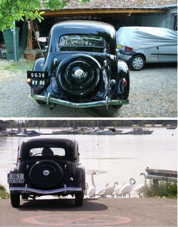

Nachdem die alten 11er keine Blinker und - wie in meinem Fall von 1948 - hinten nur links ein Rücklicht/Bremslicht hatten, ist die Herstellung der Konformität mit der StVZo eine reine Geschmacksfrage. Ich habe das bei mir mit "Anhängerblinkern" gelöst, die eigentlich ganz gut passen, mir die Beibehaltung des Kennzeichenträgers mit aufgesetztem Rücklicht ermöglichen und - vor allen Dingen - eine dem heutigen Straßenverkehr angepasste gute Sichtbarkeit garantieren. Die späteren originalen Rücklichter und Blinker sind Funzeln, mit denen man eher riskiert, dass einem einer hinten reinfährt.
Hier ist Originalität eher ein Mangel und sicher keine Hilfe bei den Preisverhandlungen.
Anbaurücklichter aus der damaligen Zeit helfen leider auch nicht, denn das sind in der Regel Zweikammerleuchten.
Die beiden Rücklichter bei meinem 11er wirken übrigens nur deshalb unterschiedlich hoch, weil das linke auf dem unten abgeknickten Teil des Kennzeichenhalters sitzt.

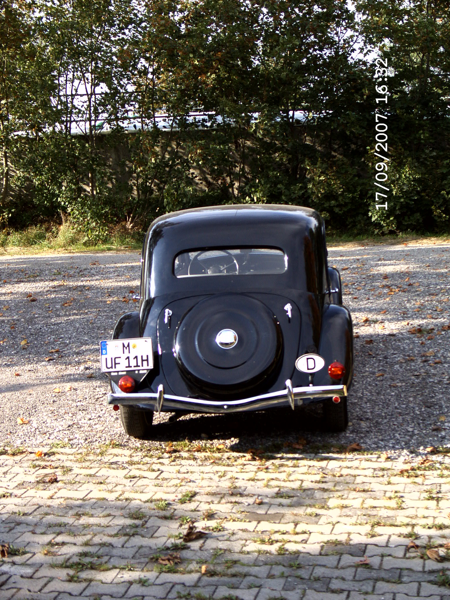

bei meinem BL 1952 (Modèle de Transition) sind die Rückleuchten nach
Auskunft meines Vorbesitzers (Franzose in Frankreich) orginal.
Der TÜV-Prüfer hat das bei Vollabnahme und H-Gutachten ohne mit
der Wimper zu zucken abgenommen. Meine diesbezüglich Frage wegen der Zulässigkeit unterschiedlicher Höhen der Leuchten wurde damit beantwortet, dass die Rückleuchten symmetrisch sein  s o l l e n, jedoch nicht  m ü s s e n. Es gelte der Auslieferungsszustand.
Grüßles Rolf
