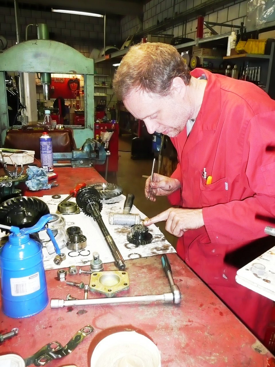

Re: Traction 15 Six Getriebe mit schäden.
Mein Getriebe habe ich vor 3 Jahren dort komplett revidieren lassen (neue Lager, neues Differential); seitdem 18.000 km gut gefahren, nur sehr leise Zahngeräusche.

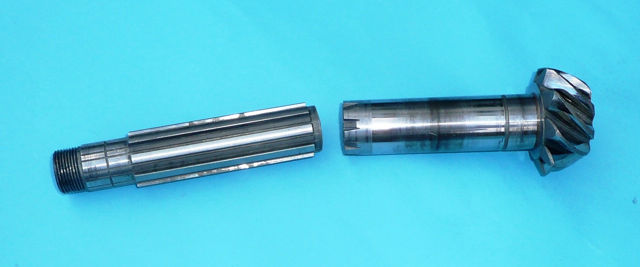

Ich habe dort für die Revision meines Getriebes (Kegelrad gebrochen) mit neuem Tellerrad + Ritzel € 1800,- incl. Ein-/Ausbau bezahlt.

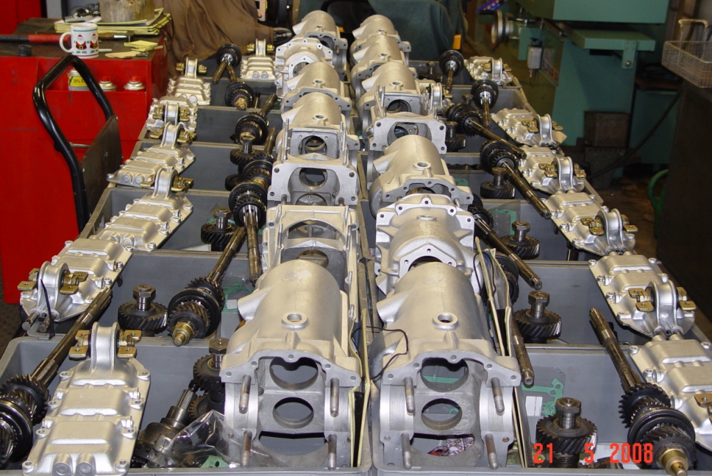

...ja ja, damals, 14/18  (06/2012).
Falls noch sonstige Zahnräder beschädigt sind, gibt es noch mal Aufschlag.
