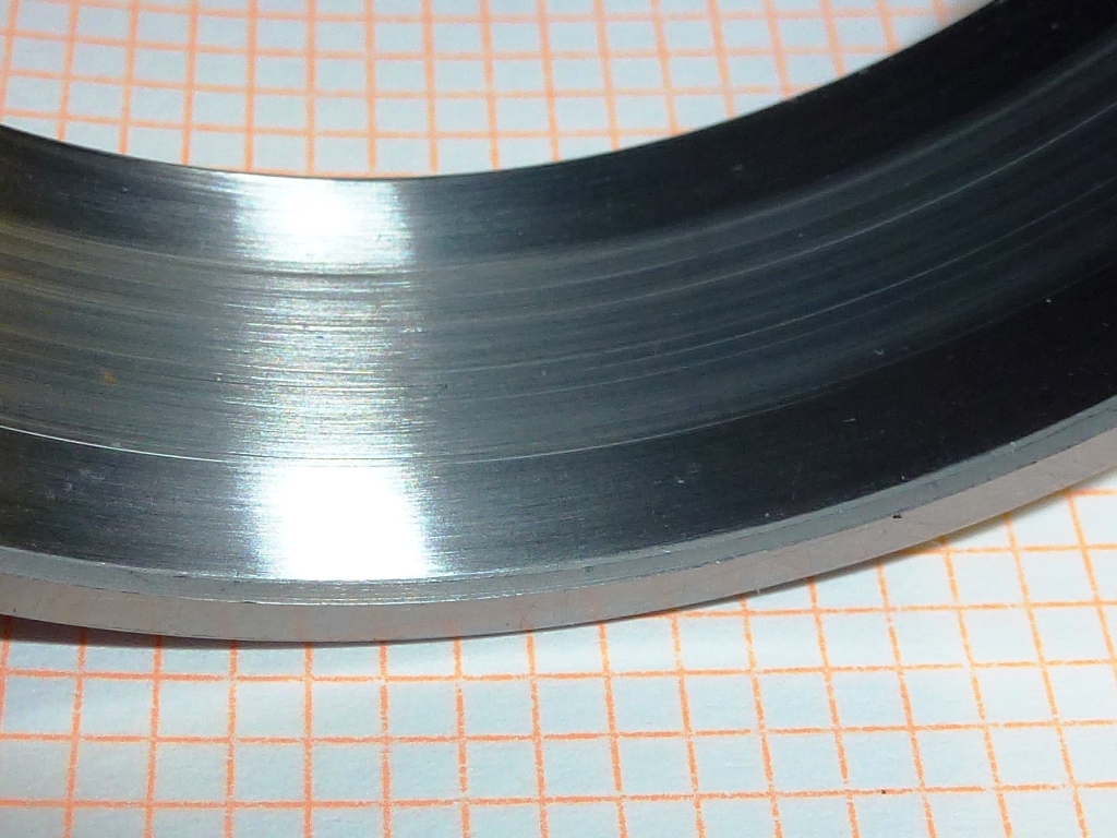

Hallo Fettlagerer,
derzeit erneuere ich zwei der hinteren Radlager und bin dabei auf diesen Beitrag gestoßen.
Zitat: <<<ich sehe das Problem in den geringen Mengen an Fett, die in den geschlossenen Lagern eingefüllt werden. >>>
Dazu folgende Erklärung: Als Regel gilt, dass Wälzlager hohe Ansprüche an die Schmier(fett/öl)qualität stellen, aber nur sehr wenig Schmiermittel benötigen.
Bei Gleitlagern ist es umgekehrt, hier genügt ein wenig leistungsfähiges Schmiermedium, das muß aber in einer relativ großen Menge umgebend sein.
Zurück zu den 2 RS Dichtlippenlagern. Diese gekapselten Lager haben eine Lebensdauerschmierung. Mit einem meist synthetischen Fett. Im Automotivebereich sind die wartungsfreien Laufleistungen beispielsweise auf 160.000 bzw. 320.000 km ausgelegt.
Diese speziellen Fettfüllungen sind durchaus unverträglich bei Kontakt mit anderen Fetten. Auch daher ist das oben vorgeschlagene Entfernen der Dichtlippe auf der inneren Seite, um von dort größere Fettmengen nachführen zu können, kontraproduktiv. Die dann kontaminierenden Fette können sich zersetzen, und das wäre das schnelle Aus des fettigen Lagers.
Nochmal:
Wälzlager kommen mit sehr geringen Schmiermengen lebenslang aus.
Der qualitative Anspruch an diese Öle oder Fette ist hoch.
Korrektes Lagerspiel vorausgesetzt, ist die Hauptursache von Wälzlagerschäden hineingeratener Schmutz. Ein Sandkorn genügt!
