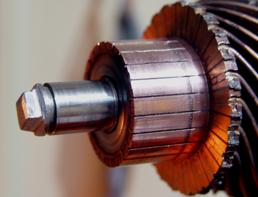

Danke Bernhard, aber so einfach ist es leider nicht.
Die Spange lässt sich einfach aufbiegen und abziehen. Aber die Einstellscheiben darunter haben einen geringeren Innendurchmesser als der Bund des Vierkants.
Daher muß erst der Bund irgendwie ab, um dann die Justierscheiben nebst Kollektorplatte abziehen zu können.
Nach wie vor  rätsele ich.

Noch ein aktuelles Makrobild dazu. Die hufeisenförmige Spange ist bereits ab. Gut zu sehen die 0,5 mm Einstellscheiben.
Der Rand des Vierkants verhindert letztendlich, daß sich Scheiben nebst Lagerschild abziehen lassen.

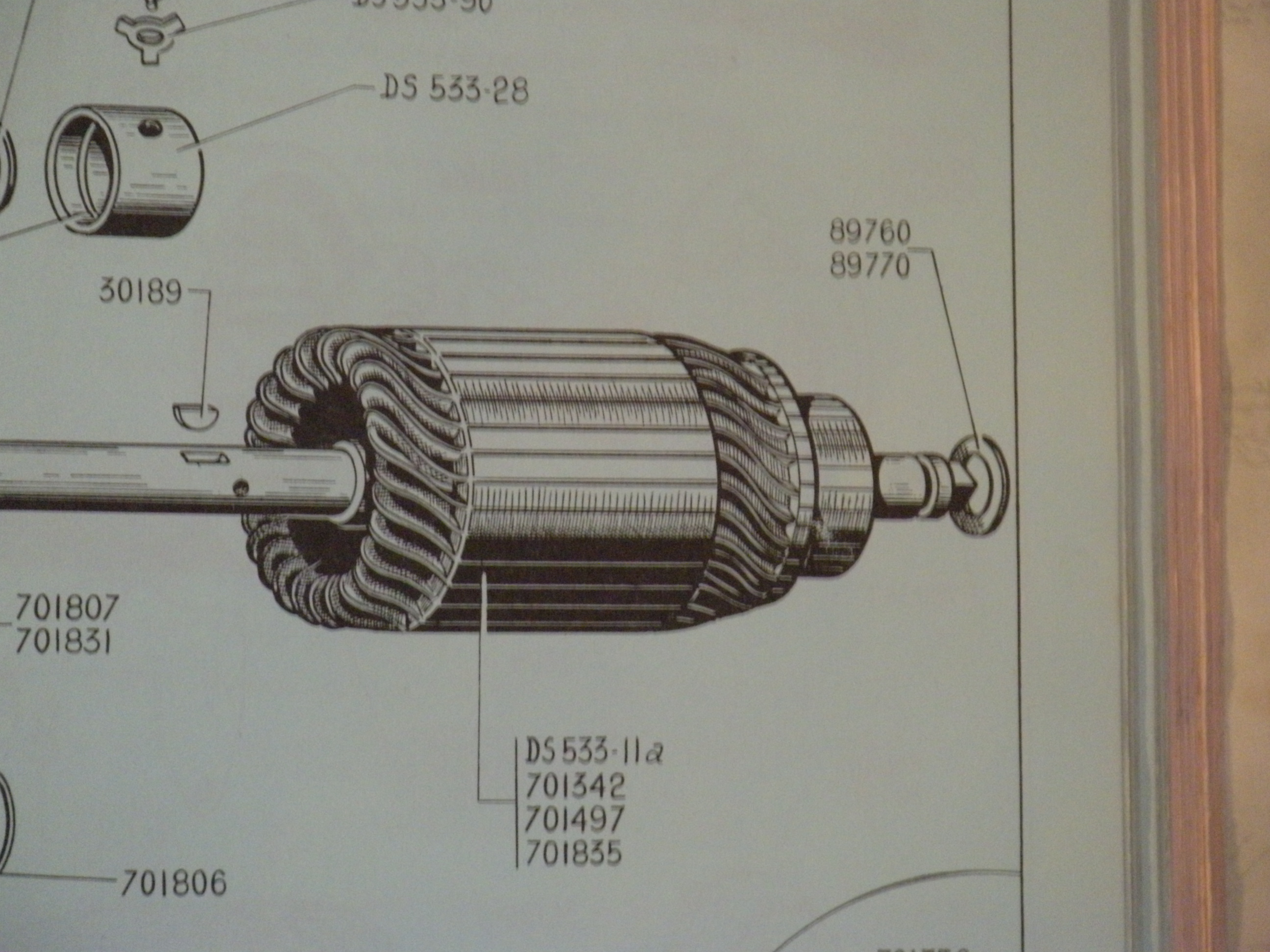

Moin Werner, wie schon gesagt wurde, ist diese "Mutter" Bestandteil der Welle, also nicht entfernbar. Die Unterlegringe sind leicht gebogen und lassen sich somit schwer herausfummeln. Trick: etwas an dem Vierkant feilen und schon sind die Dinger raus. Kleines Beweisfoto aus dem Originalersatzteilebuch hänge ich an.

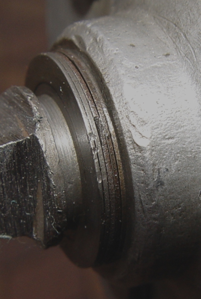

Na, wer sagt's denn, schon ist das Lager frei und die Büchse (nicht identisch mit den beiden [gleichen] Lagerbüchsen für das Nasen- und Mittenlager!) erneuert.
Die 7 Distanzscheiben saßen als festkorrodiertes Paket auf dem Stumpf!
So lobe ich mir ein Forum, so soll es sein!
Dickes Dankeschön rundum für die Nachhilfe!
