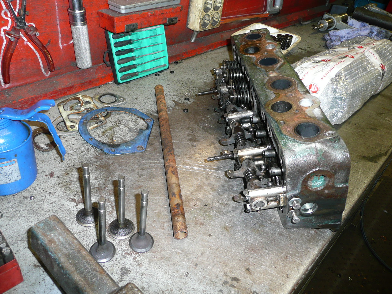

hallo mani,
hast du mal überprüft ob das wasserrohr im zylinderkopf noch existiert, oder ist es zerbröselt? dann kommt sicher hinten kein "frischwasser" mehr an und es wird der dichtung zu heiss.

Re: Kopdichtung durchgebrannt - warum?
Dass Wasserrohr ist neu, die Ausrichtung der Löcher so wie beim alten Rohr (und jetzt frag nicht wohin, ich kann es mir einfach nicht merken. Bei einem anderen Kopf, den ich habe, zeigen sie 30° abweichend von der Senkrechten nach unten und zwar abgewand von den Zündkerzen..ich glaube derzeitig ist es auch so)

Hallo miteinander,
der Kopfdichtungshersteller ist aus dem Schneider. Nicht jedoch der Bastler, der vor rund 4 Jahren den Kopf montiert hatte. Das Problem lag an dem Kühlwasserrohr, das nicht verstemmt wurde und daher lose im Zylinderkopf lag. Hinzu kommt, dass die Zentrierbüchse fehlte und die Dichtung daher auf einer Seite leicht in den Verbrennungsraum hineinragte.
Morgen wird der Kopf geplant und mit einem V2A-Kühlwasserrohr versehen. Dann fahren wir weiter.
Was es so alles für "Restaurationen" gibt:
Das Kühlwasserrohr war wohl selbstgebastelt. Der Durchmesser ist zu klein, daher konnte es sich in den beiden Kopfenden lose drehen und um 20 mm längs wandern. Zudem waren die Löcher nicht in einer Linie in einer nicht nachvollziehbaren Anordnung gebohrt.
Dazu folgender Hinweis, da das Thema öfters diskutiert wurde: Laut Aussage von CTA wird das Rohr so eingesetzt, dass die Wasserdüsen horizontal (zum heißen Teil) gerichtet sind.
Tach Manfred,
das Wasserrohr kostet bei unseren Teilehändlern um achteinhalb Eurolein herum. Gibt es sogar in Edelstahl.
Einer der Vorbesitzer meines Autos hatte das Rohr selbstgebastelt, aber a) falsch und b) falsch eingesetzt. Mich hat dies 15.000 km später einen kompletten neuen Zylinderkopf gekostet.
