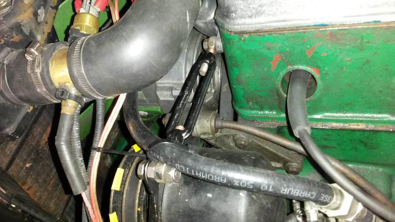

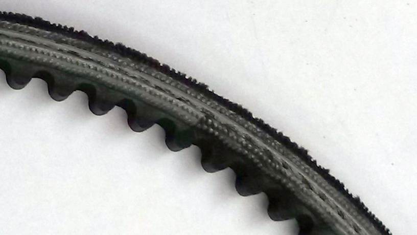

Re: Zwitschergeräusche....Nun, jetzt habe ich wieder Oberwasser, nachdem ich den Fehler gefunden hatte. Wie oben schon beschrieben, waren alle Keilriemen einzeln abmontiert, da stellte ich fest, das der Riemen auf der Haydr.Pumpe die Flanken stark verbraucht waren. Ich besorgte einen neuen Riemen und war der Meinung den Motor auch ohne den Riemen auf der Pumpe laufen gelassen zu haben. Also konnte ich mir nicht mehr vorstellen an was es noch liegt. Nachdem ich vorige Woche eine Motorwäsche machte und den Motor laufen lies und mit Pressluft der Motorraum und Motor trocken geblasen hatte, stellte ich fest, das ich zeitweise die Mutter mit der die Keilriemenscheiben auf der Hydr.Pumpe festgezogen ist, manchmal kurzfristig im Stillstand zu sehen war und da trat das Zwitschern auf. Also markierte ich die Scheibe mit gelben Isolierband und lies den Motor laufen und da konnte man genau sehen, das nicht immer, der Riemen durchrutschte. Sogleich stellte ich aber fest, das sich die Pumpe, durch einen sehr flachen Spannwinkel nicht spannen lässt. Also wurde ein Spannschloss eingebaut und die Aufnahme für das Spannschloss etwas steiler gemacht, jetzt konnte man die Pumpe dosiert spannen. Und was war der Erfolg, das Vögelchen/ Zwitschern war nicht mehr da. Gruß Viktor
Re: Zwitschergeräusche....Umgebautes Spannschloss Gruß Viktor
