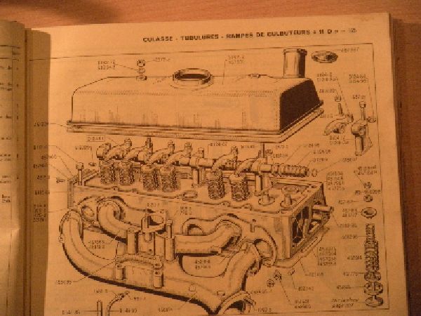

Schau doch 'mal im ersatzteilkatalog nach und im reparaturhandbuch ist alles
schön beschrieben.
Re: Kipphebelwelle
ich habe eben noch mal nachgesehen, beschrieben ist der Perfo Motor, nicht der D. Auch gibt es keinen Hinweis darauf welcher Bock nicht die Klammer bekommt.
Logisch wäre, die Seite der Welle mit dem Keil kommt auf den Bock mit der Ölbohrung. Das passt dann mit deiner Aussage das die Bohrung im Bock nach unten zeigt. Dann würde der Keil hinten im Schlitz des Bockes sitzen und die Welle richtig fixieren. Die anderen bekämen dann jeweils eine Klammer.

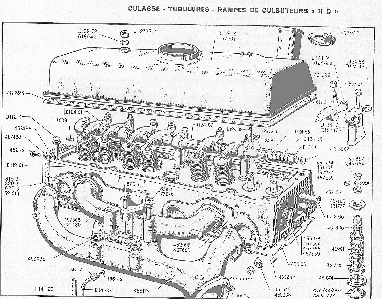

@Meini, in dem Ersatzteilbuch kann ich nur sehen das vier Klammern benötigt werden, aber eben nicht in welchen Bock sie kommen.
Und es gibt auch keinen Keil mit Teilenummer oder als Zeichnung. Frage, was benutz du für ein Teilebuch? Ich habe das Farbige.

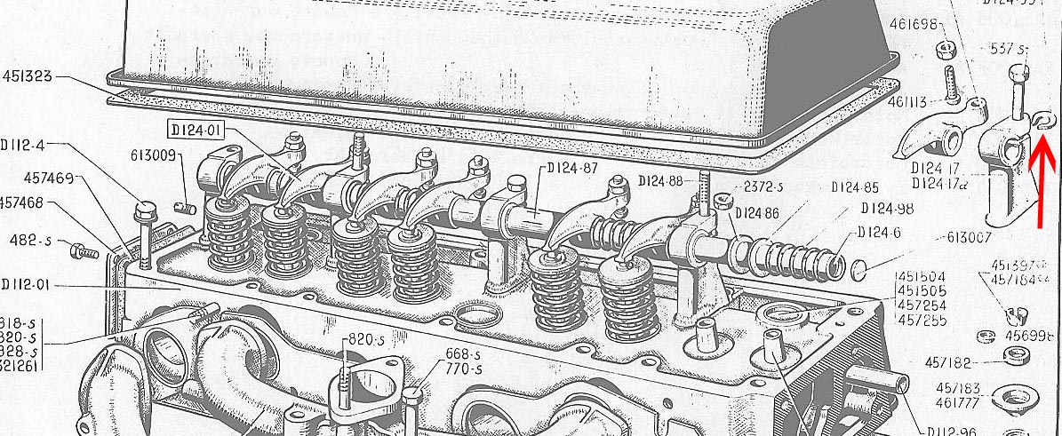

Laut Zeichnung ist der 1. Unterlagkeil vorne am Zyl.Kopf.

vmguzzi, Deine Bilder sind auf jedenfall besser als meine, aber diese Unterlegscheibe muss m.E. bei jedem Kipphebelbock eingesetzt werden, um ein Brechen der Böcke beim Anziehen zu vermeiden. Also nicht nur beim ersten Zylinder. Grüße aus dem regnerischem Norden.
Re: Kipphebelwelle
ich gebe dir ja recht, ich habe sogar 6 stück eingebaut.

Diese Zeichnungen habe ich auch zur Hilfe genommen.
Was mich verunsichert ist, auf der Zeichnung ist der Ölführende Bock rechts, wenn mich nicht alles täuscht, ist der bei mir links. Hab aber grad meinen Kopf zur Überprüfung nicht zur Hand.
Und dann steht bei dem Ring, bei benötigte Anzahl, 4???
Der Keil wird auf dem Bild gar nicht beschrieben.
Ich weiß, so Dilletanten nerven:-) Aber ich weiss immer noch nicht wie es zusammen gehört.
Noch eine Frage, sollte ich bei allen fünf Böcken Ringe einlegen, wird dann noch die Welle fest genug geklemmt das sie sich wegen der Ölbohrung nicht verdreht?

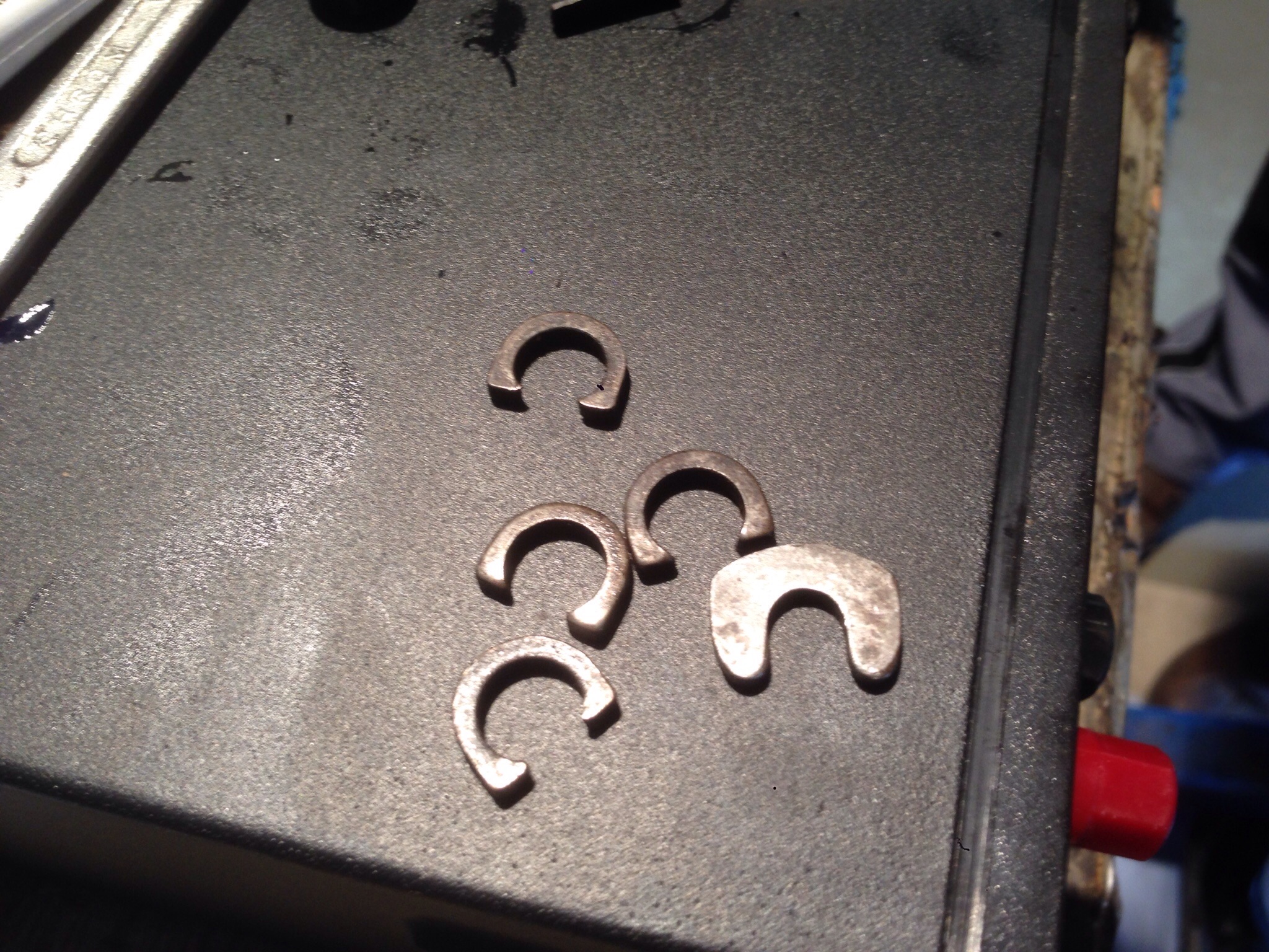

so, oder ähnlich müsste der Keil aussehen den ich suche.
Dieser ist wohl von einem Perfo Motor.
21
Re: Kipphebelwelle
hier für alle die mal beim D Motor auf die Frage stoßen.
Der geschlossene Keil ist für die Kipphebelwelle beim D Motor, der offene beim Perfo. Beide kommen in den Ölführenden Bock, in den anderen vier sind nur die Klammern.
