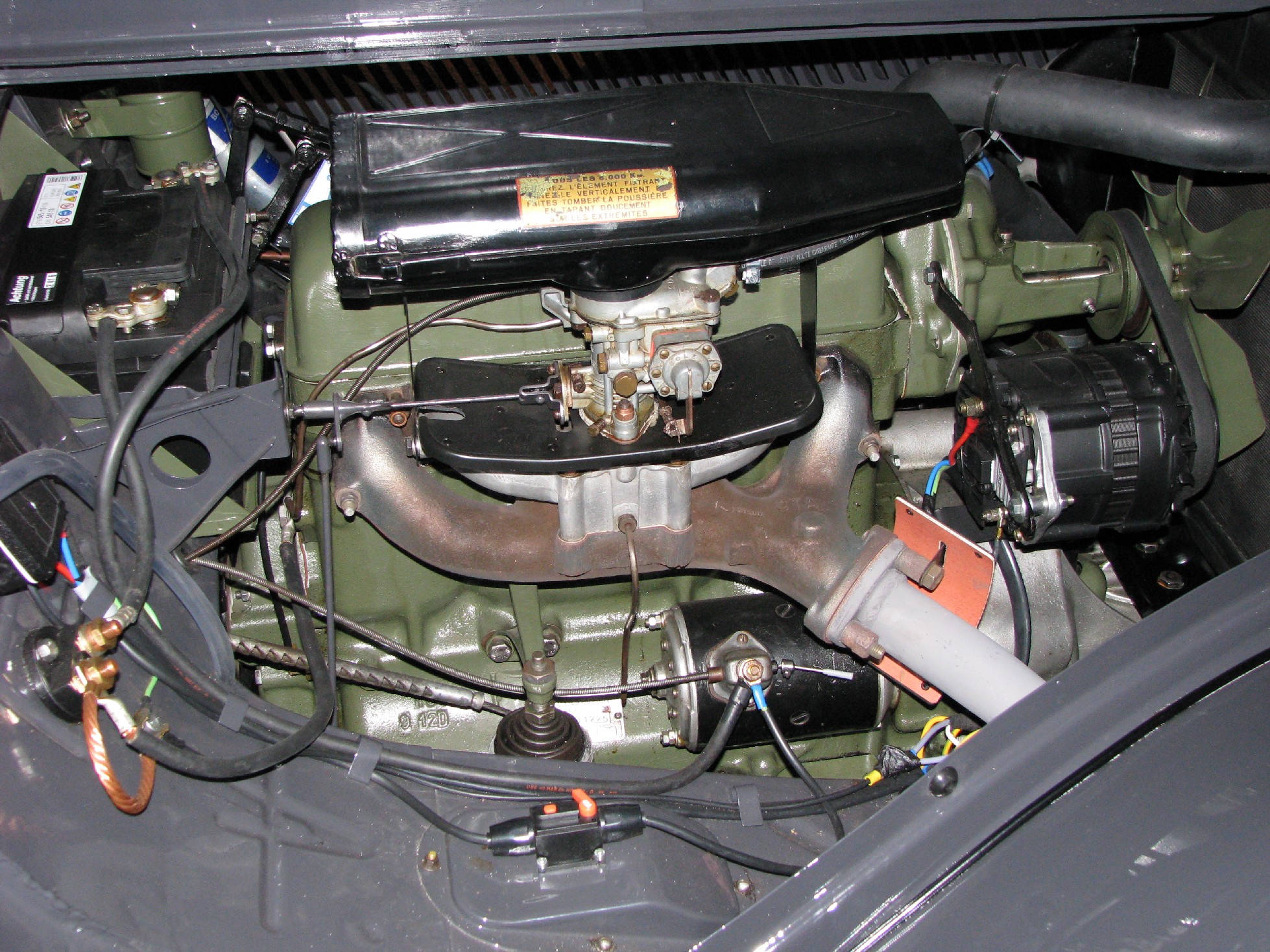

habe den "Motor-Lack grün", Art.Nr. 0MEGR, von korrosionsschutz-depot.de verwendet und bin damit sehr zufrieden.
Der Farbton kommt dem originalen sehr nahe und ist natürlich beständig gegen Öl, Benzin und Temperaturen bis 200 Grad.
3 Zuletzt bearbeitet von Dieter Abeln (26.07.2014 19:17)
