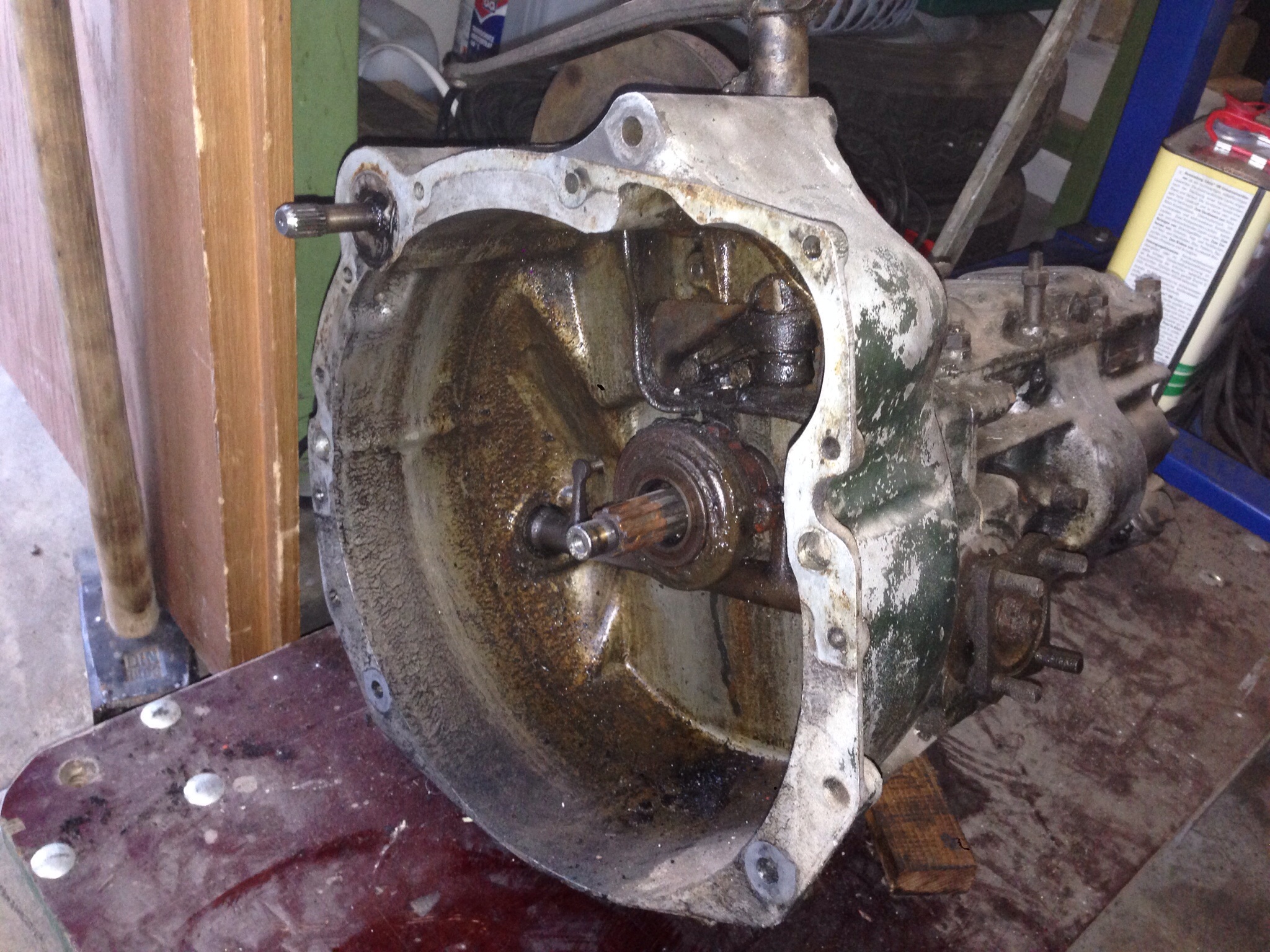

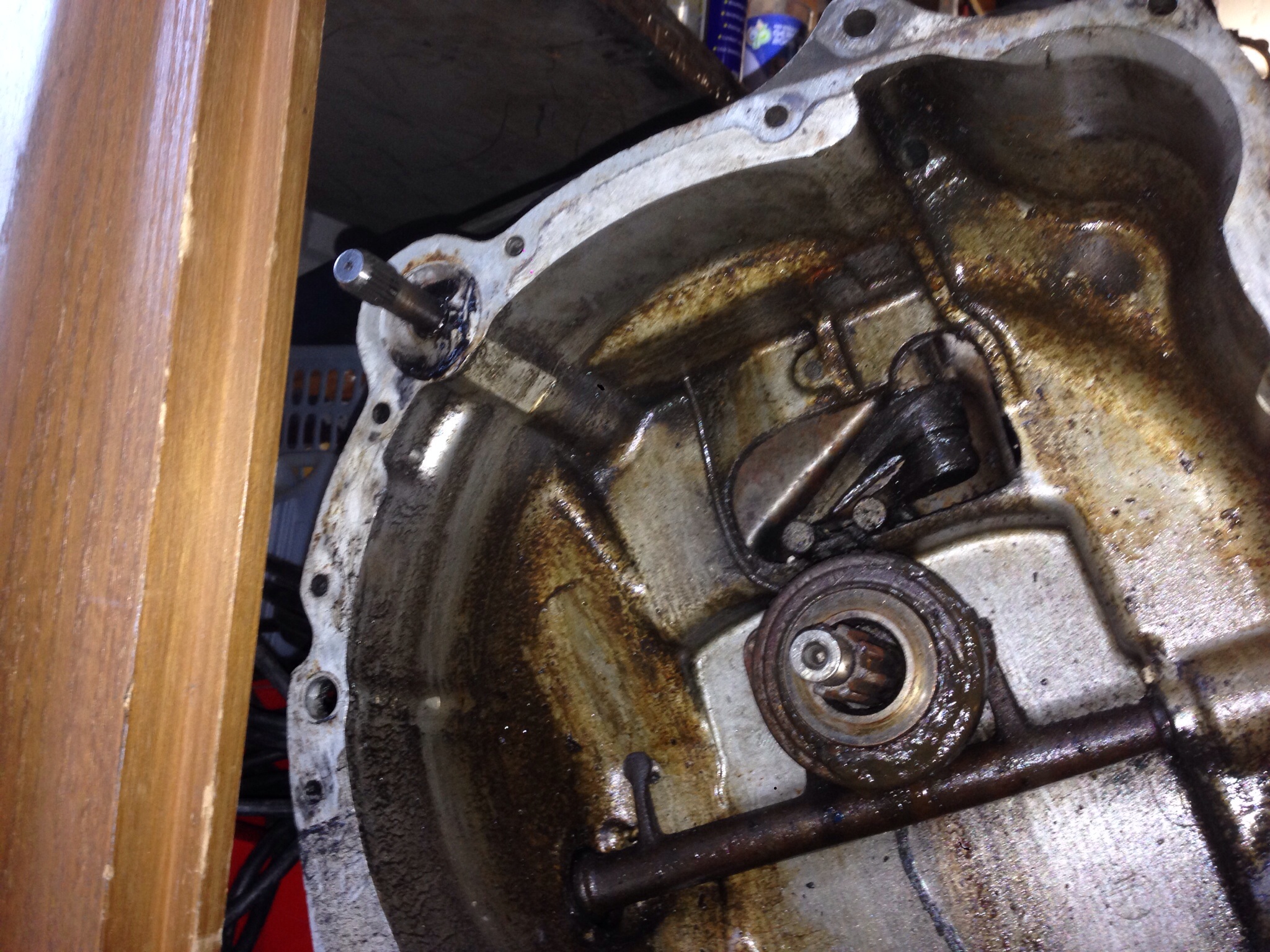

wer kann mir ein scharfes Bild schicken von einer intakten Getriebeglocke (Anflansch - Seite zum Motor)vom 11er, meine ist an einer Stelle ausgebrochen und ich möchte sie schweißen lassen.

Hallo Roland,
Falls du bis morgen noch nichts hast, mache ich dir Bilder und sende sie.
Die Glocke von innen und außen?

Hallo, Reiner
ich habe noch nichts in Sachen Getriebeglocke, ich bräuchte ein Bild von vorne also Anflanschseite wo man die Löcher für die Stehbolzen erkennen kann und davon die Rückseite wegen der Verstärkung.

Hier die Bilder
Re: Getriebe glocke
Nummer zwei

Re: Getriebe glocke
Noch eins
Re: Getriebe glocke
Hallo Roland,
Ich hoffe das hilft dir. Wenn du weitere Ansichten brauchst, oder alle Bilder per Mail, dann schreibe mir.
Gruss aus NRW
Reiner
Re: Getriebe glocke
Hallo Reiner
Danke  das hilft mir schon.
Grüsse aus der Pfalz
Roland
