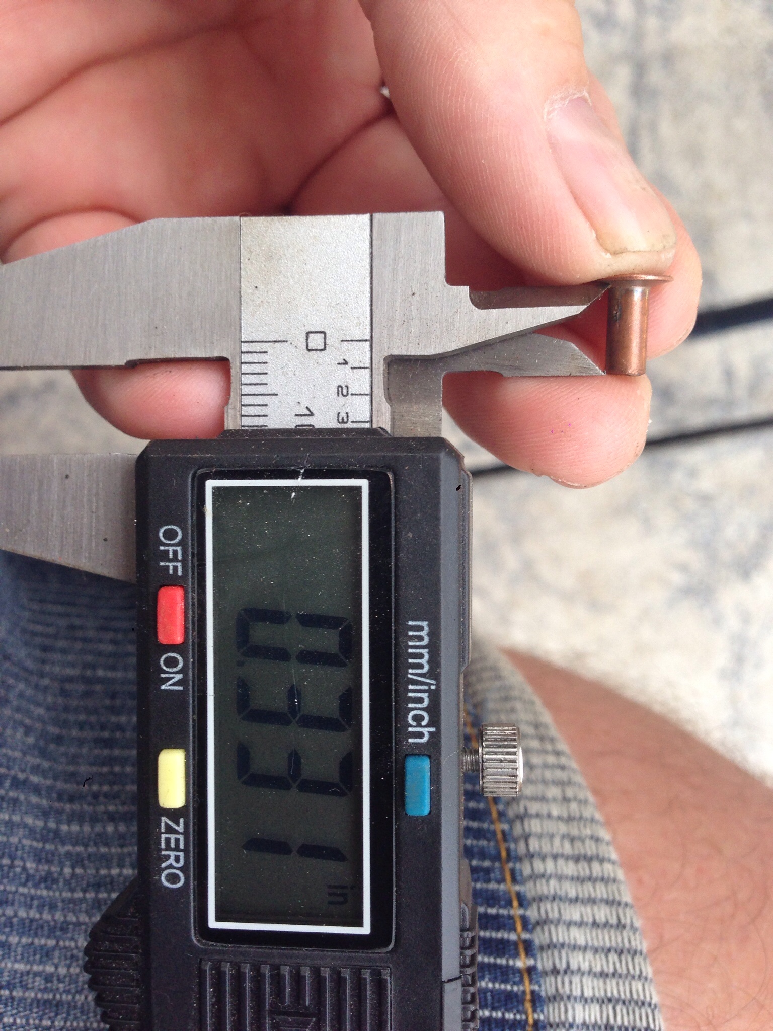

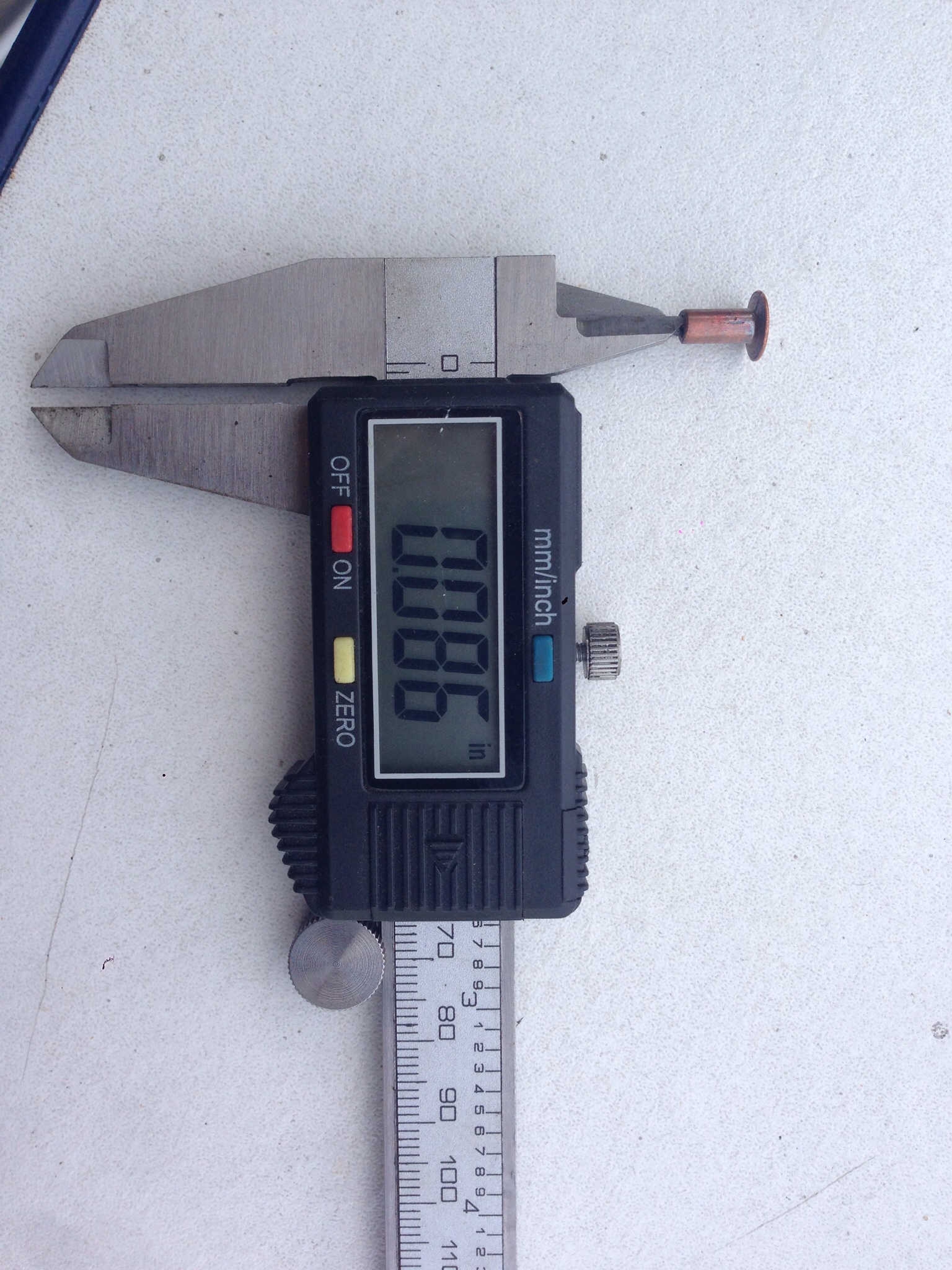

hat jemand eine Niete für die Bremsbeläge griff- und messbereit?
Durchmesser 4, Länge 8 mm; ich benötige das genaue Maß der Wandstärke sowie die Tiefe des Hohlschaftes.

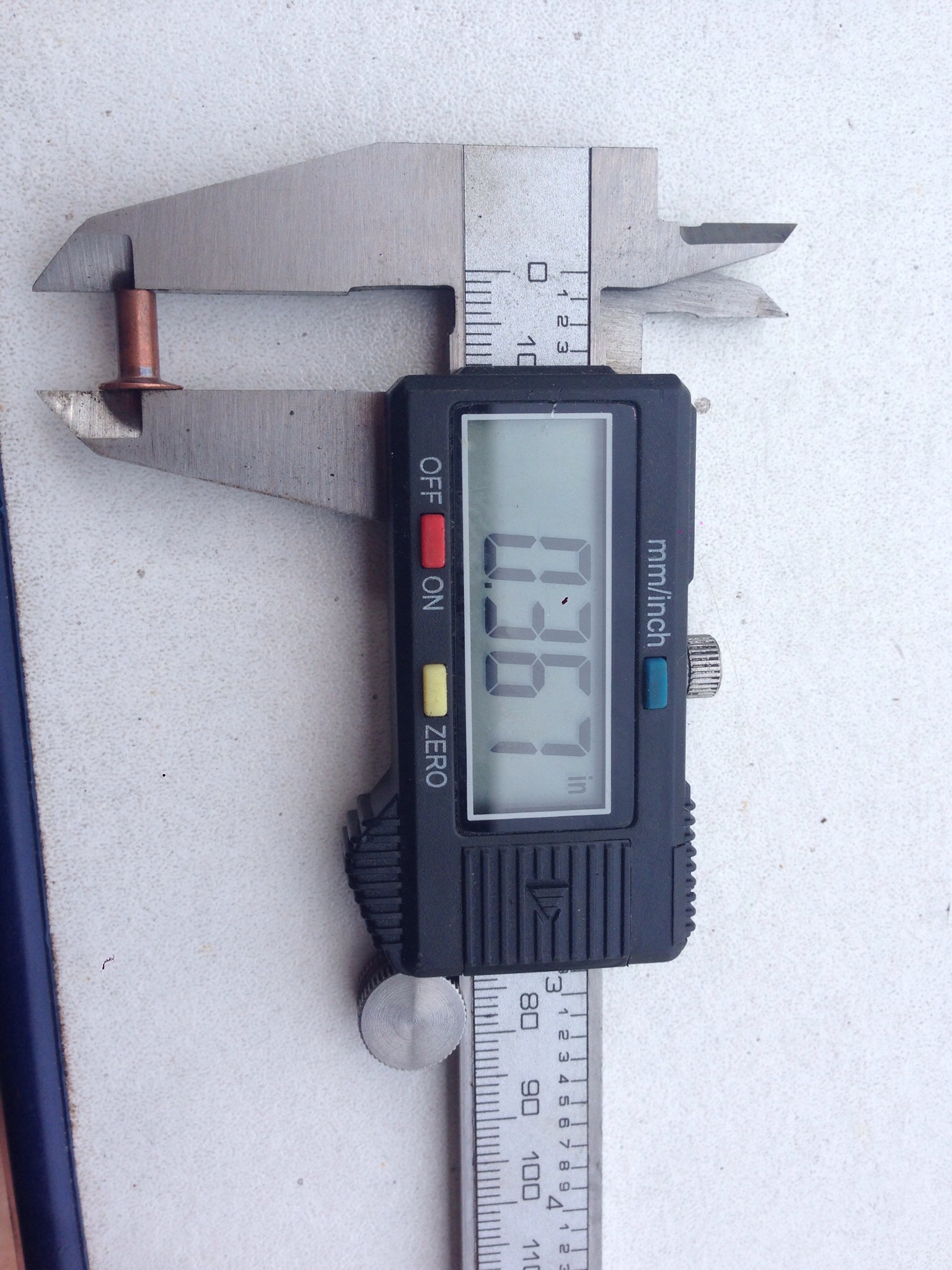

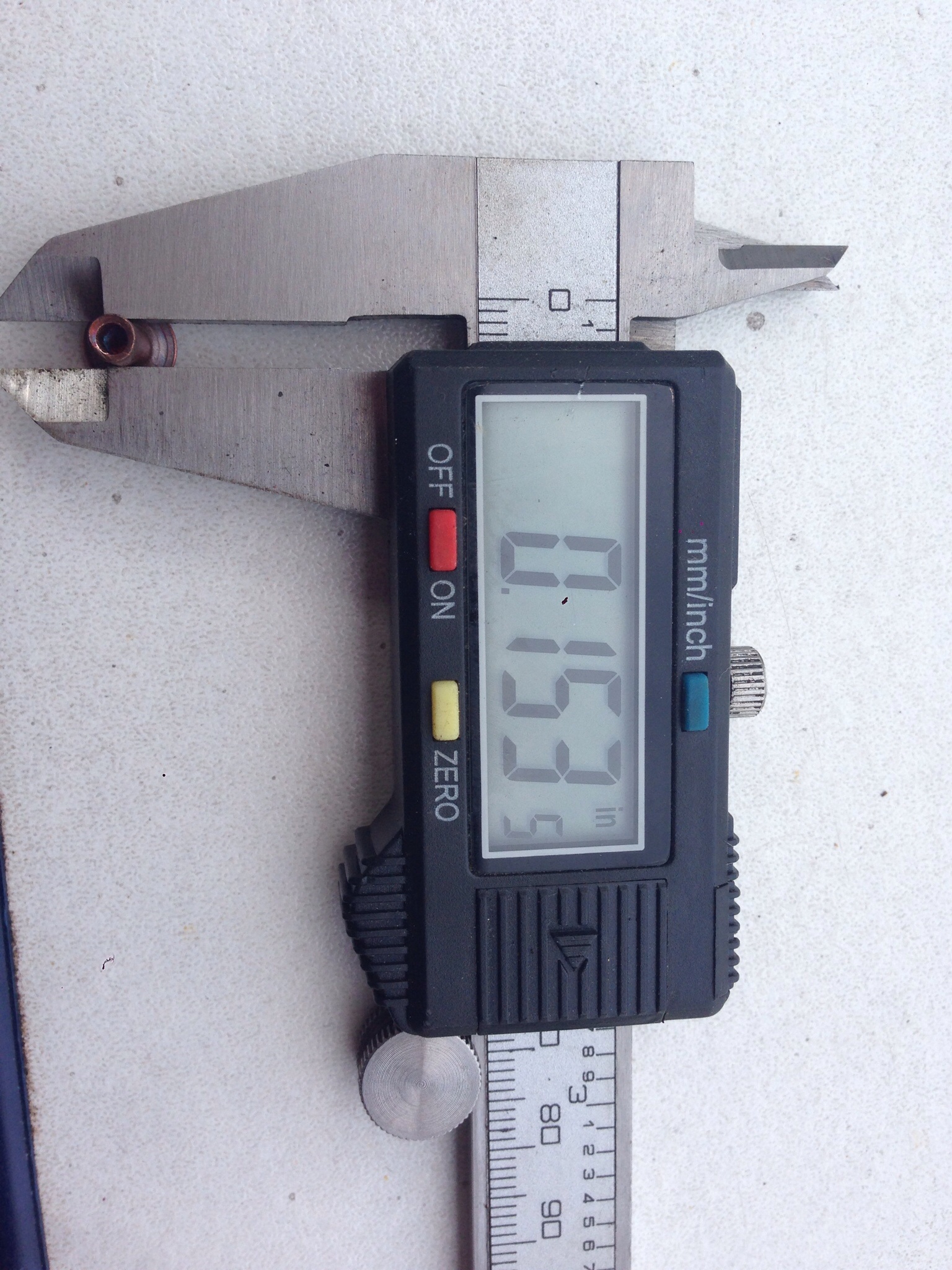

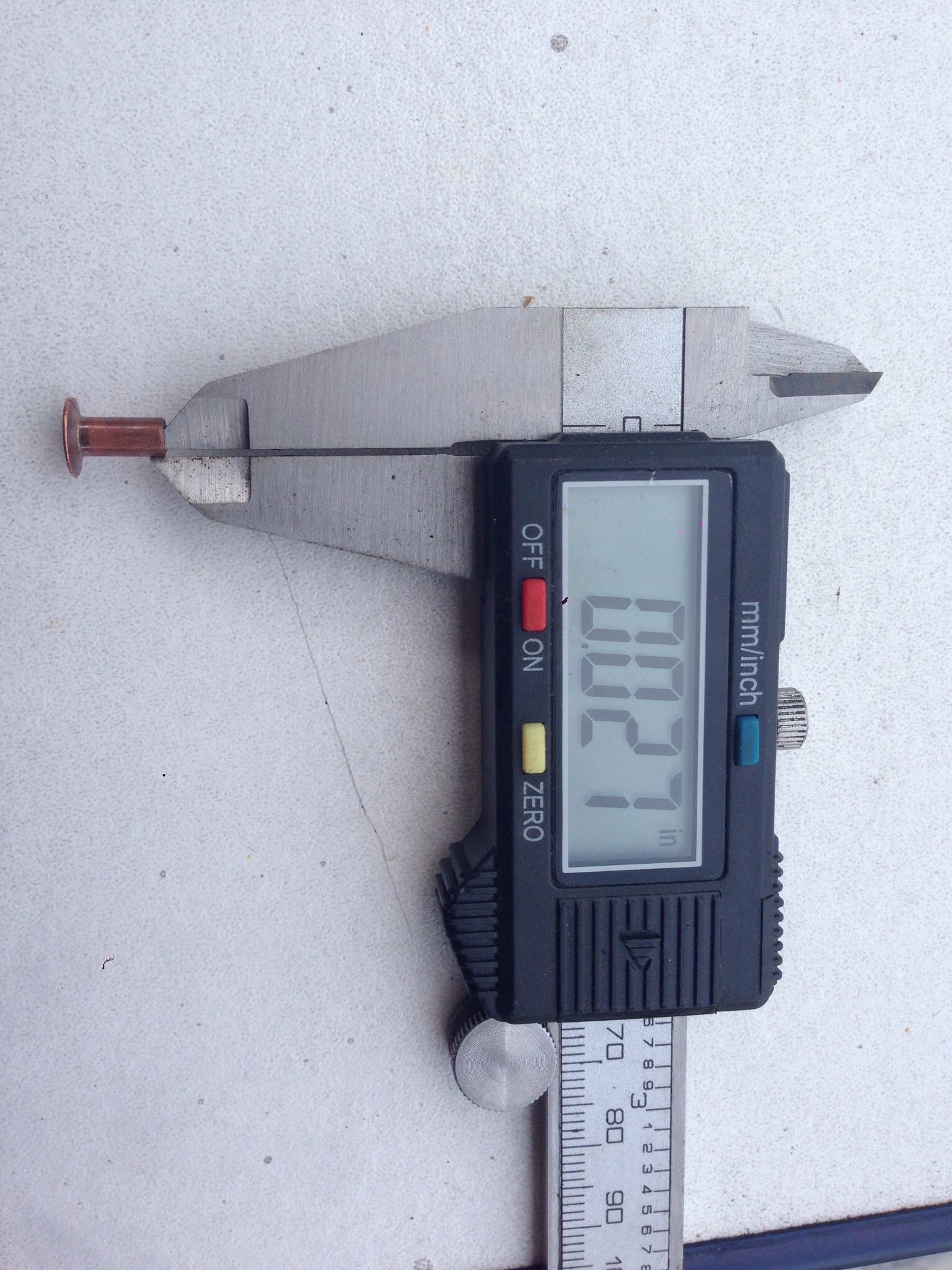

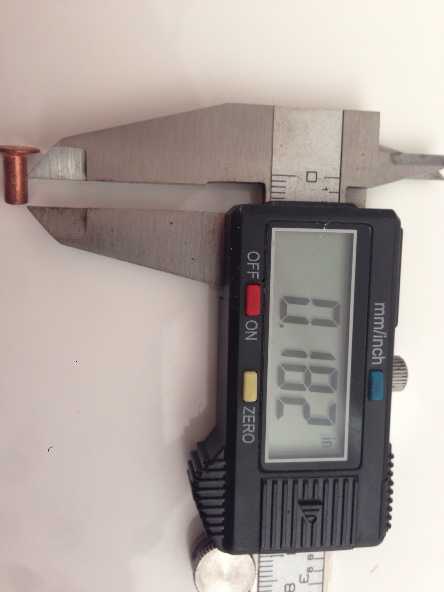

Werner Re: Bremsniete, MaßeHallo Werner, Gruss Reiner Re: Bremsniete, MaßeNoch eins Re: Bremsniete, MaßeNoch eins Re: Bremsniete, MaßeUnd noch eins Re: Bremsniete, MaßeUnd das letzte Re: Bremsniete, MaßeN'Abend Reiner, danke für Deine Mühe! Das Bild in Beitrag Nr. 3 zeigt eine Wandstärke von 15/100 mm. Das könnte passen. Überprüfst Du bitte noch, ob es sich tatsächlich um die Wandstärke handelt, oder ob eine eventuelle Bördelung mitgemessen wurde? Und bitte mit einem Zahnstocher prüfen, ob der hohle Teil des Schaftes bis an den Kopf reicht. Technische Grüße vom Aachener Rand,
Werner Re: Bremsniete, MaßeHallo Werner, Gruss Reiner Re: Bremsniete, MaßeUnd noch einmal die Wand, sie ist nicht gebördelt. Re: Bremsniete, MaßeN'Abend Reiner, verbindlichen Dank für Deine hilfreiche Hilfe! Technische Grüße vom Aachener Rand,
