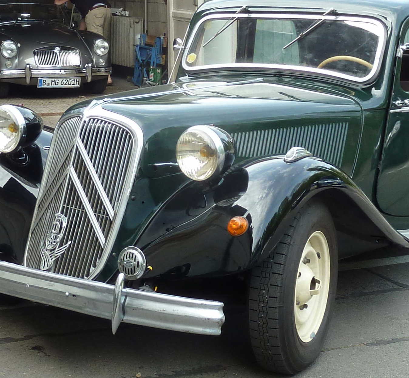

#3 Hallo DanCit ,
Meine Beschreibung war vielleicht nicht so toll. Also nochmal: Bei den meisten sitzen die vorderen Blinker oben auf den Kotflügeln. Die Auflagefläche ist fast waagerecht. Der Blinker kann von anderen von  der Seite und von vorne gesehen werden. Bei diesen Kotflügeln sind sie vorne , in Fahrtrichtung eingelassen. Die Blinker sind rund und ragen ein Stück aus dem Loch heraus.
Wären sie an dieser Stelle auf dem Blech angebracht, hätten sie eine senkrechte Auflagefläche. Die Löcher sind ca. 8 cm im Durchmesser. Foto geht im Moment leider nicht.

hallo R. aus B.
Mein 15cv Baujahr 1950 hat diese Blinkleuchten in den Kotflügeln. Sie sind nachgerüstet mit Elementen des 2 CV, auch hinten. Oben auf dem Kotflügel sind Positionsleuchten montiert, wohl von Anfang an.
Holger
