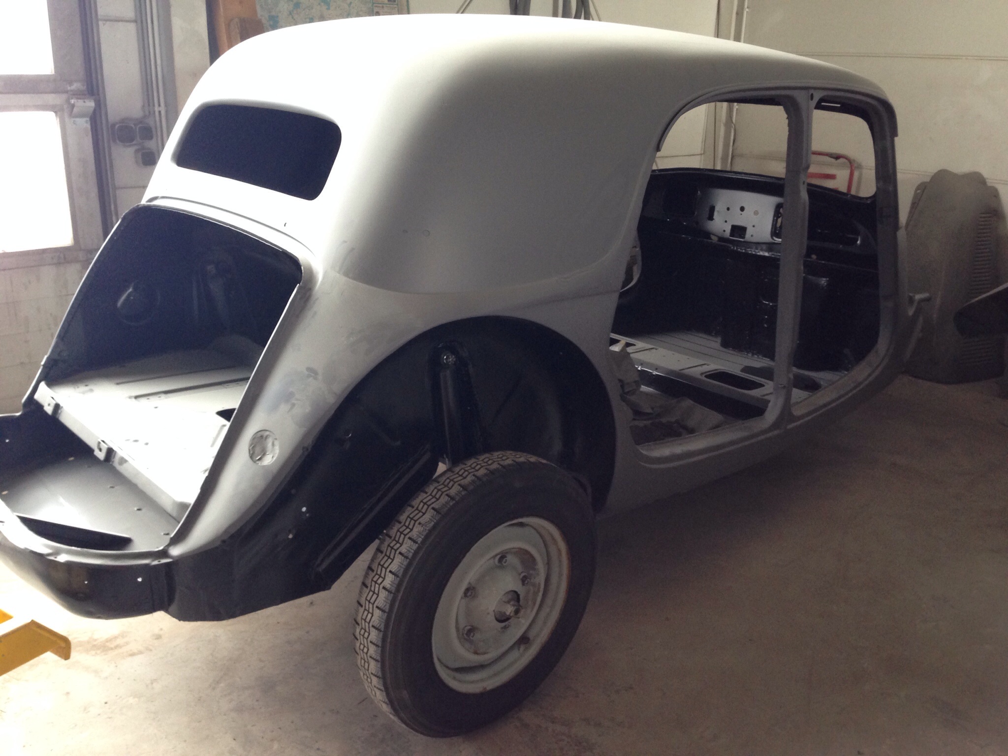

Ok, ich habe verstanden das es mal mehr mal weniger zu sehen ist, so wie im Moment bei mir. Und Spritzspachtel kommt eh keiner drauf. Auf meinem Auto ist nur Füller, und das auch nur in normalen Schichtdicken.
Danke für deine Antwort,
Gruss aus NRW
Reiner

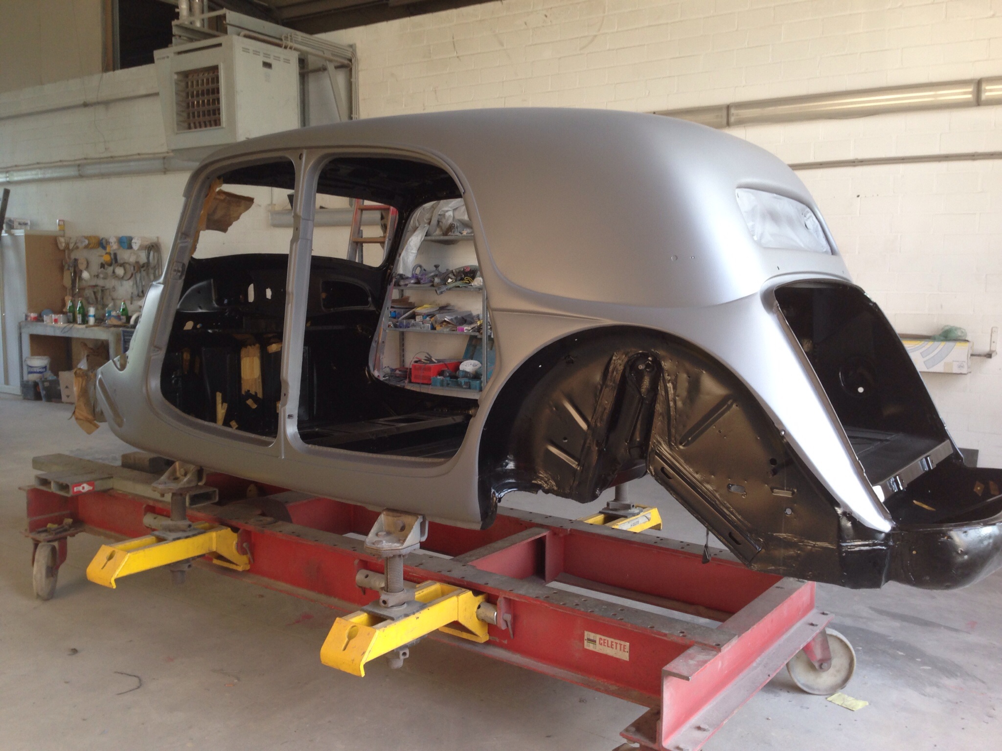

Noch eins von der anderen Seite

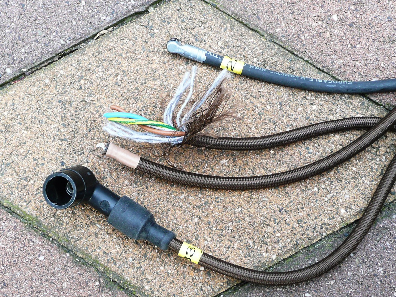

Ich will damit sagen, dass es verschiedene Ansichten gibt. Ich habe meine moderne Batterie mit Kräusellack und aufgesetzten Zellenverbindern optisch auf alt getrimmt, habe um die Drehstromlichtmaschine eine Gleichstrom-Lima Attrappe gelegt, das stoffumwickelte Zündkabel, das aus der originalen Glaszündspule kommt, führt heimlich moderne Hochspannung, und der elektronische Regler steckt im alten Blechgehäuse.
Ich mache das nicht zum Blenden, sondern als mühevolle Kleinarbeit, um unsichtbar den heutigen Zeiten etwas Tribut zu zollen. Und dazu gehört auch der Lack.
Gangster sind halt Gangster.
