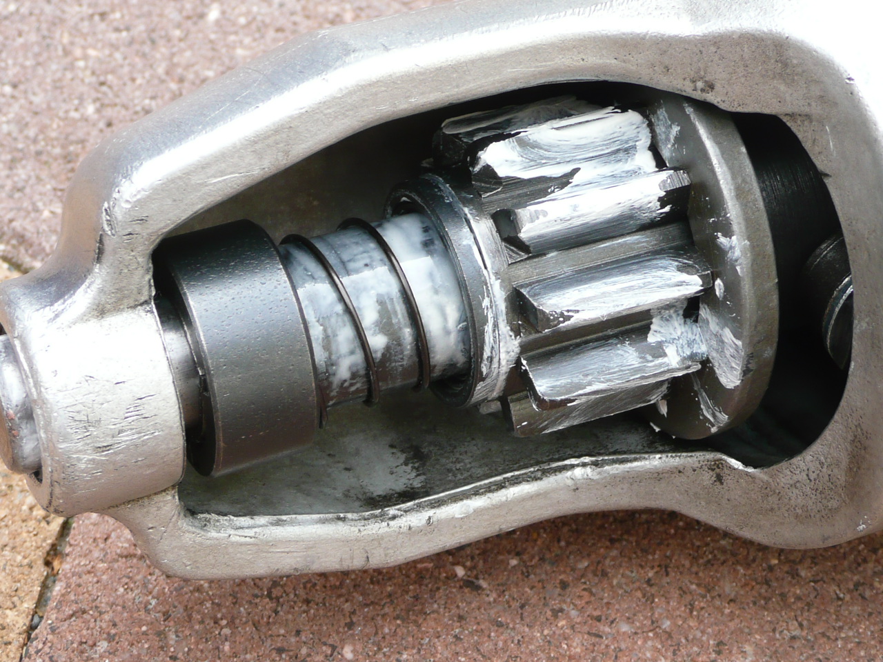

N'Abend Edwin,
mein selbst überholter Anlasser zieht mit 90 %-iger 6V/140 Ah etwa 150 - 200 A. Alle diesbezüglichen Kabelquerschnitte habe ich mindestens doppelt ausgelegt. Dreht den Motor "munter" durch. Ziehe per Anlasser das Auto aus der Garage.
