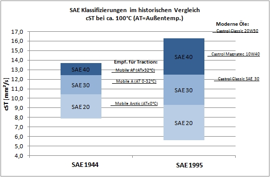

Ich habe nun häufiger gehört, dass ein 10W40 benutzt wird. Ich habe selber gerne auch ein 20W50 drinnen, der Sicherheitsreserve wegen (Autobahn)- und das dünnste Öl, dass empfohlen wurde, war ja auch ein SAE 20.
Leider ist diese Annahme nicht ganz richtig. Ich habe endlich Viskositätsangaben zu den in der engl. Betriebsanleitung genannten Ölsorten gefunden, weiterhin alte SAE Viskositätsklassifizierungen von 1944. Die SAE Empfehlung von 1944 benennt nur Viskositätsbereiche bei 100°C. Ich habe dies mal zum Anlass genommen verschiedene Öle und Klassifizierungen bei 100°C zu vergleichen. (Die temperaturabhängigen Viskosiätsdiagramme sind mir ein bißchen zu unübersichtlich geraten) Die Viskositätsangaben der gezeigten historischen Mobilöle habe ich dem Buch "Betriebsstoffe der Verbrennungskraftmaschinen" (List, Philippovich, Springer Verlag Wien 1949) entnommen. Es sind dem auch ein paar moderne Öle gegenübergestellt. Man sieht, dass ein 20W50 viel zu dick ist, mit einem 10W40 liegt man bei 100°C etwas über dem alten SAE 30. Weiterhin fallen die Viskositätsbereiche der neuen SAE etwas anders aus, als damals. Ein Umstand, dem bisher meines Wissens nach keine Beachtung geschenkt wurde. Also in Zukunft nur noch 10W40.
Es sei noch angemerkt, dass die Deutsche Norm (Stand 1949) Winter und Sommeröle unterscheidet, die bei 100°C einem SAE 10 bzw. SAE 20 entsprechen. Es werden dort noch weitere Viskositätsbereiche bei anderen Temperaturen genannt, sowie Stockpunkttemperaturen (0°C und -10°C), eine Unterscheidung die die SAE zu diesem Zeitpunkt nicht vornimmt.
Schärfere Anforderungen bietet die Wehrmachtsempfehlung: Das Sommeröl entspr. der Visosität bei 100°C eines SAE 30, das Winteröl dem eines SAE 20. Darüber hinaus gibt es Anforderungen der max. Viskosität bei -15°C. (Tja, die Nazis haben offensichtlich ihre Feldzüge im Osten bei den Ölanforderungen berücksichtigt)
