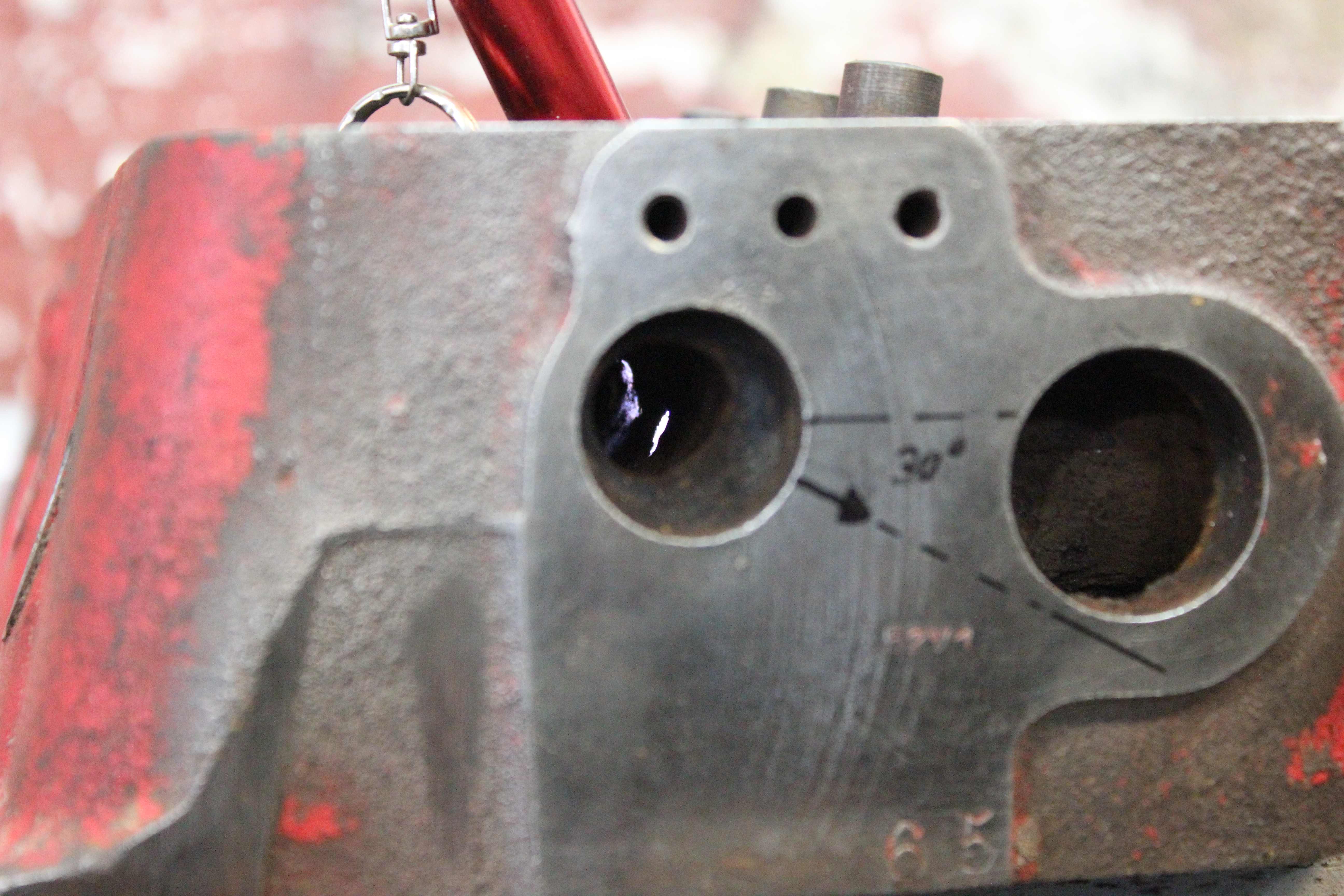

In einem vormaligen Beitrag hieß es, dass die Bohrungen des Wasserrohres horizontal zum heißen Teil zeigen sollen (CTA Empfehlung). Ich zerlege gerade einen Zylinderkopf von dem ich ausgehe dass das Wasserrohr original ist. Es weist zwar ein paar Rostlöcher auf, aber die Bohrungen sind deutlich zu erkennen. Sie zeigen aber nicht horizontal zur heißen Seite sondern aus dieser Position 30° nach unten. Was ist nun richtig? Auf dem Bild erkennt man eine Bohrung.

Nochmal die Bohrung von hinten angeleuchtet..

Hallo Pepe, die Stellung der Bohrlöcher dürfte richtig sein - (siehe die Schräge der Ventilführungen). Wichtiger ist aber: Vergleiche die Abstände der Bohrungen des alten Rohres mit denen des neuen (nachgefertigten) Rohres! Da wirst du dich wundern!!! Cruchot

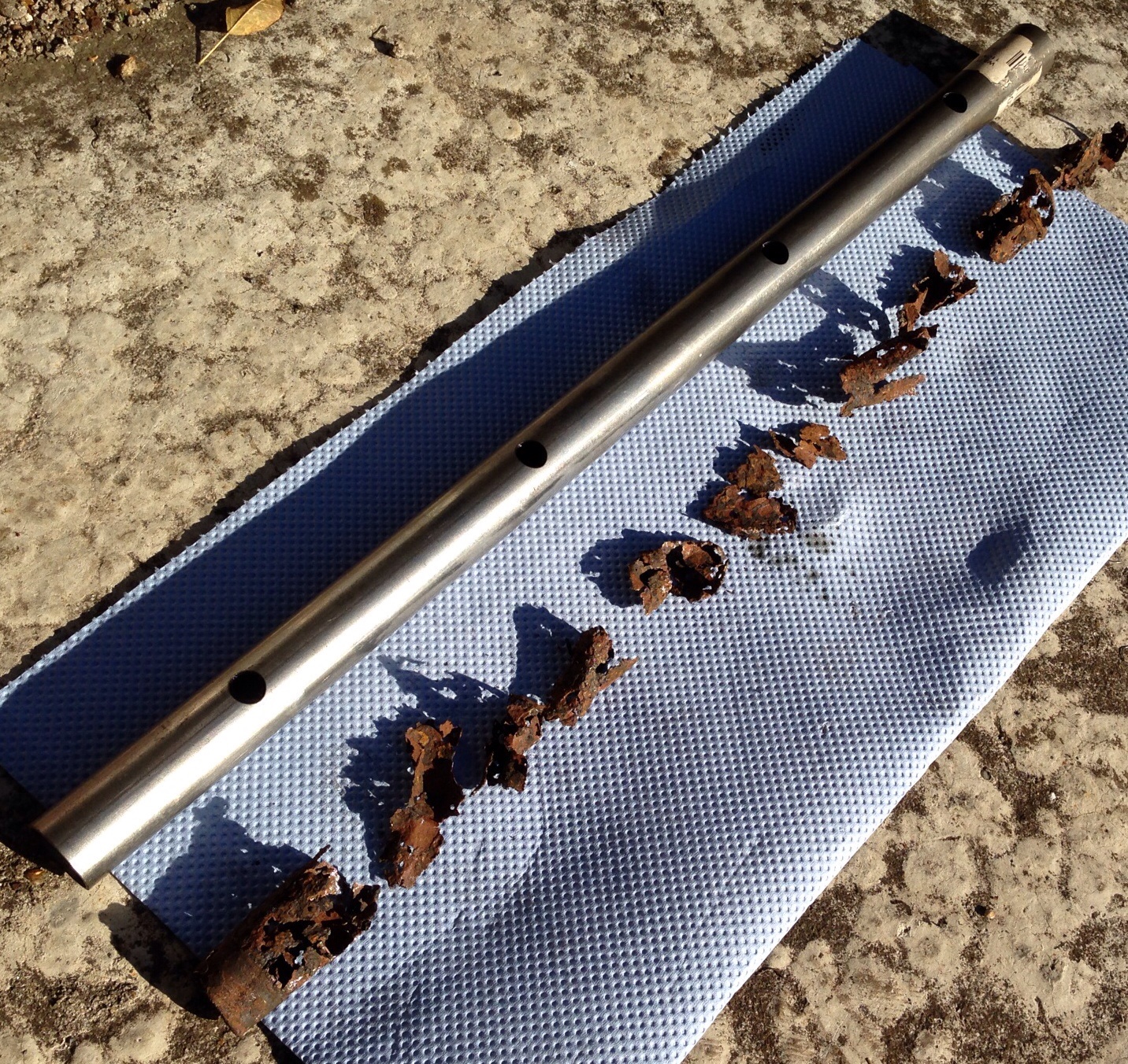

Hallo, so sieht mein altes Rohr nach dem Ausbau aus, und mein Neues, vor dem Einbau!:-)

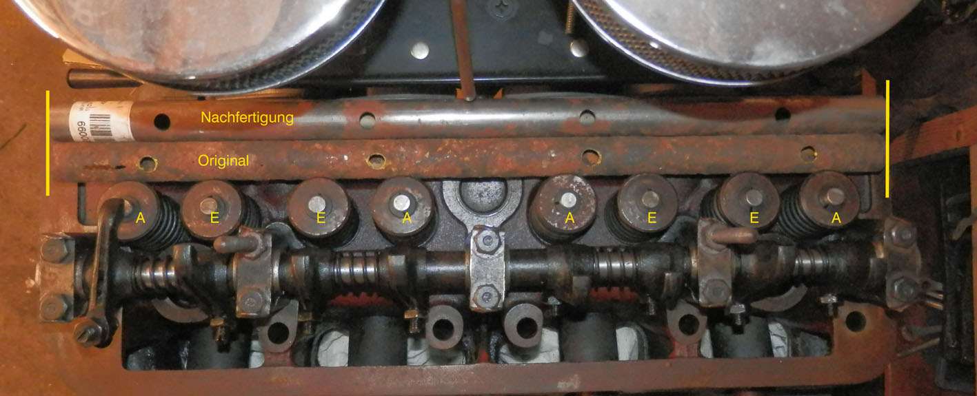

Hallo, hab hier nochmal ein Foto, das die Lage der Bohrlöcher veranschaulicht. Die Bohrlöcher im ORIGINAL-Wasserrohr zeigen in Richtung Auslassventile (da, wo sie hingehören). Bei den Nachfertigungen ist das nicht der Fall. Diese Löcher sollen einen Zweck erfüllen und sind nicht zur Zierde angebracht. Cruchot
