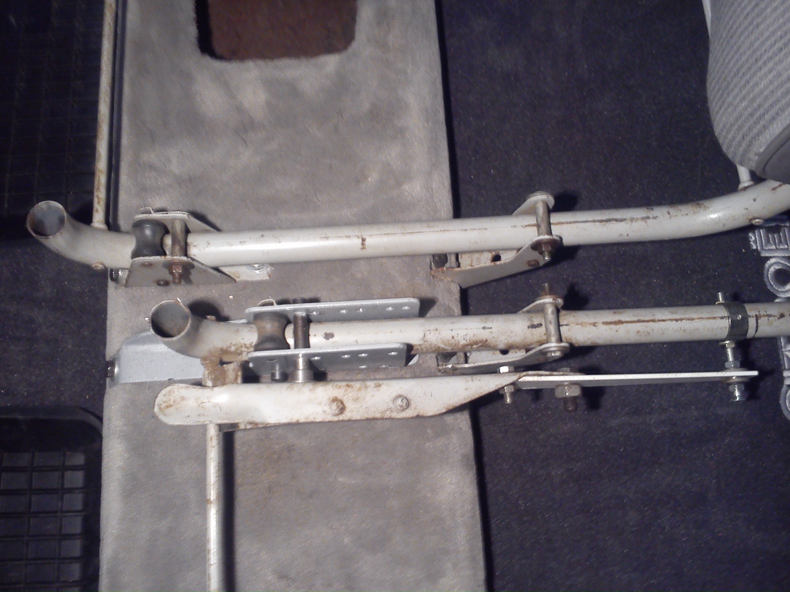

Wir haben bei uns den Sitztunnel nach hinten verschoben (Passt mit dem neu angefertigten Teppich perfekt)
Um die Sitze höher zu machen haben wir zwei Latten unter eingespannt. Diese wurden auf die gleiche Höhe angebracht wie die untere Sitzumrandung (Holz) ist. Dies bietet den Vorteil, dass es die Federn nicht gleich bis nach unten durchdrückt. Der Sitzkomfort ist aber meiner Meinung nach ideal, wird aber spürbar höher.
Evt. finde ich noch diverse Bilder
Um eine Anpassung nach hinten vorzunehmen, müsste man doch fast die Halter mit den Rollen abschrauben und mondifizieren. (Winkel abtrennen) und auf dem Sitztunnel weiter nach hinten montieren. Eine andere Variante fällt mir um diese Uhrzeit nicht mehr ein. =)
