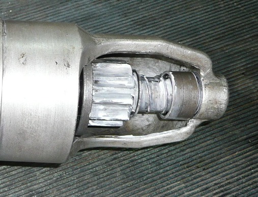

bin gerade dabei meinen Anlasser zu überholen, Type Paris-Rhone D11B21. Meine Frage: Womit schmiere ich am besten die 3 Bronzebüchsen und die Spindel des Benada? Muss ich sonst noch was schmieren? Meine Idee war ein Kettenfett zu nehmen, was nicht so schnell abfliegt oder in den Anlasser läuft, da mein Anlasser innen ziemlich verölt war. Was meint ihr?
Freue mich sehr auf Antwort.
Schöne Grüße
Raphael
Re: Anlasser überholen
Tach Razoline,
Kettenfett ist für diesen Anwendungsfall völlig ungeeignet. Die hohe Polarität bindet jeden Schmutzpartikel. Und die hohe  Viskosität/Walkpenetration verhindert zudem - verstärkt im kalten Zustand - das leichte Rückspuren des Ritzels.
Ungeeignet sind ebenfalls Fette, die Kupfer oder Graphit enthalten.
Geeignet ist synthetisches Fett mit hohem MoS2- oder Teflonanteil.
Das Verölen des Anlassers dürfte vom nicht mehr gut abdichtenden Simmerring der Kurbelwelle herrühren. Von dort leckt Öl auf die Schwungscheibe, und die Rotation verteilt es rundum. Das kann im Laufe der Zeit auch zum Verölen des Reibbelages führen.
