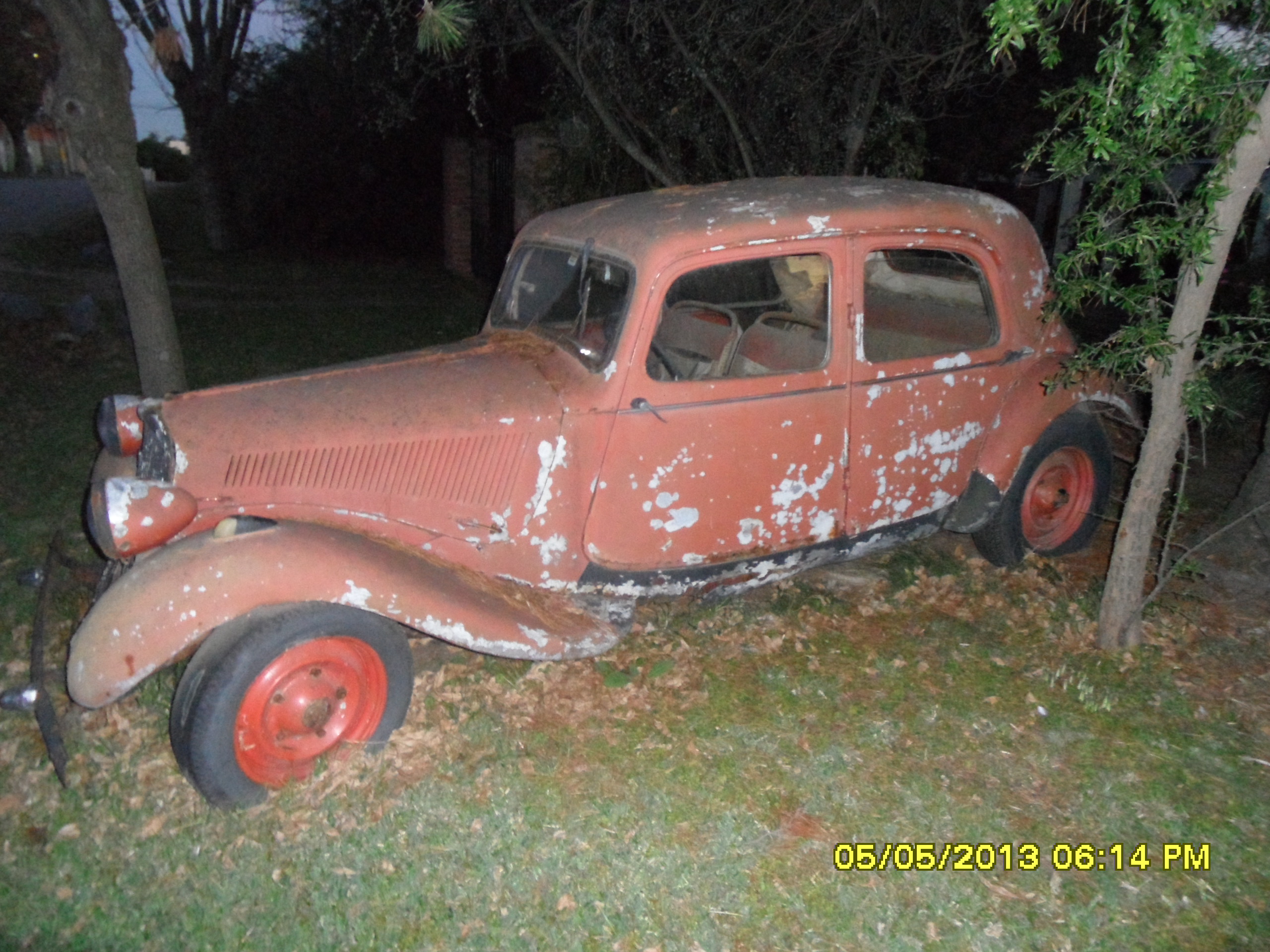

Einen schönen habe ich in Uruguay gesehen. Gruß, Alf

Alf, das hilft dem Johan ja nun nicht so viel weiter...... Davon ab, das das kein Commerciale ist.

Hallo, wollte auch nur darlegen das ein 11 CV auch nach ca. 20 jährigen Standzeit noch gut aussieht. Ich persönlich würde in Malaysia keinen 11er fahren wollen, Ersatzteile, Sercvice, Klima usw. Gruß, Alf
