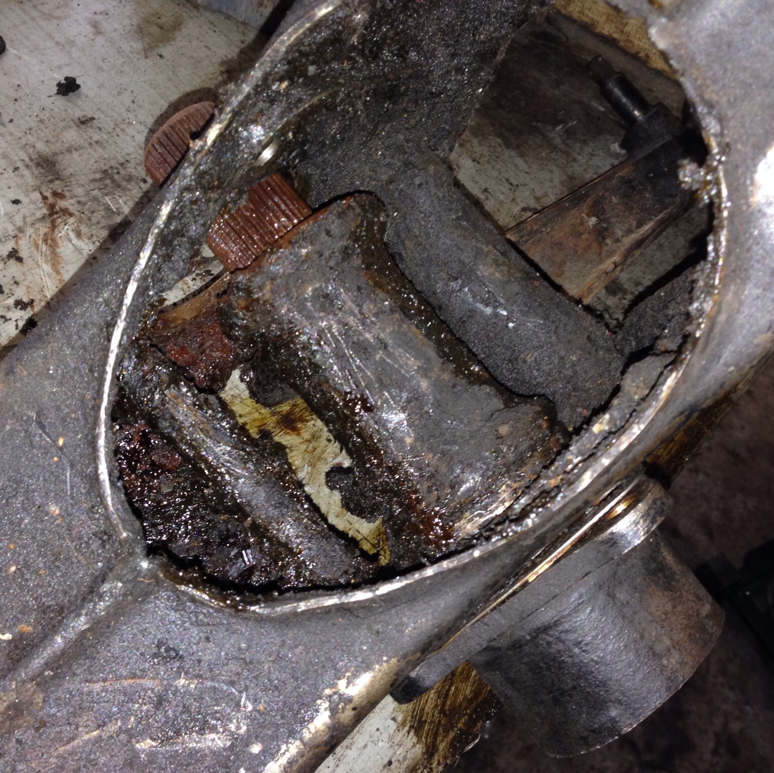

Ich komme irgendwie nicht weiter. Ich hab die Vorderachse zerlegt bis auf die unteren Schwingarme. Die sitzen durch die kurzen Stücke des Drehstabs in den Silentblöcken.
Gelesen habe ich das bei den jüngeren Modellen die Stäbe lose drin sitzen sollen.
Auch habe ich von einer Seite in dem kurzen Drehstab eine lange Schraube, die ich aber auch rausgedreht habe. Muss der kurze Drehstab jetzt ausgetrieben werden, wenn ja nach welcher Seite?

diese kurzen Stummel im Schwingarm kann man am besten nach
innen austreiben, weil dort der Drehstab eingebaut war. Also der
wenigste Rost. Mit dem Hammer wird das nichts, man braucht schon
eine ordentliche Presse. Bei mir haben sich diese Dinger bei ca. 70
tonnen gelöst. Ich habe aber auch schon von einigen gehört, die sich
bei 5 oder 10 tonnen gelöst haben. Die konischen Zahnachsen wurden
meines Wissens vor 1950 verbaut. Danach waren sie zylindrisch.

danke für deine Antwort. Der Wagen ist Bj 56 von daher dachte ich das es die Zylindrische Variante ist. Kann es sein das ältere Teile verbaut wurden, oder nachträglich eine ältere Vorderachse?
Wo gibt es solche Pressen die mit so hohem Druck arbeiten? In Autowerkstätten?

Hallo !
Auch Ich habe meine Zahnwellen zwischen den Silentbüchsen  auspressen müssen , gingen bei zirka 20 Tonnen raus. Ich würde es mal bei Mechanischen Werkstätten probieren (Schlossereien usw.) Autowerkstätten haben kaum noch solche Pressen.

Ich muss noch mal genauer nachfragen.
Die unteren Schwingarme haben auf beiden Seiten Silentbüchsen.
Sie müssen nach hinten ausgetrieben werden.
Aus der vorderen Silentbüchse sind sie ja dann schnell raus.
Müssen diese kurzen Zahnstangen dann komplett durch die hintere Silentbüchse durch getrieben werden?
Wie sind diese Zahnstangen in den Schwingarmen befestigt?
Müssen sie auch durch die Schwingarme getrieben werden?

Die Silentblöcke kann man am besten nach beiden
Seiten abziehen, ist ja auch der kürzeste Weg.
Das Problem bereiten die Zahnachsen die dann noch in den
Schwingarmen verbleiben. Hier geht es nur noch mit
einer Presse weiter. Zurück zu den Silentblöcken. Diese
habe ich in ihre  Einzelbestandteile zerlegt, da von dem Gummi
kaum noch etwas vorhanden war. Die innere Verzahnung dann
mit einem Autogenschweißgerät erwärmt und mit einem Abzieher
entfernt. Wenn die Metallteile noch in Ordnung sind werden
sie auch noch als Altteil im Austausch zurückgenommen.

Ich verstehe, die Silentblöcke sind wohl nicht das Problem. Ich dachte weil es nach hinten ausgetrieben werden muss das das auch für die Silentblöcke gilt.
Ich denke mal das damit die Schwingarme gemeint sind.
