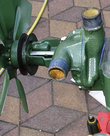

Hallo Vielfahrer, nach 25.000 km beginnt meine werkstattüberholte Wasserpumpe wieder zu lecken. Der Simmerring dürfte hinüber sein. Die anstehende Revision mache ich daher zum Winter hin diesmal selbst. Hat jemand einen Hinweis, bevor ich mit dem Zerlegen beginne? Werkstattbücher etc. sind selbstverständlich reichlich vorhanden, aber dennoch sind eventuelle Praxiserfahrungen immer wertvoll. Dankeschön vorab für jeden Tip!

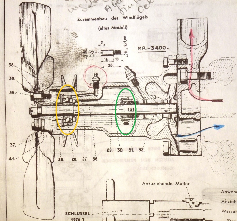

Hallo Schraubers, keiner hier, der die Wasserpumpe selbst revidiert hat? Da ich die Pumpe erst im Winter zerlege, weiß ich nicht so recht, ob das ohne Presse etc. geht, das Handbuch machte dies damals jedenfalls recht spannend. Die Kronenmutter ist kein Problem. Für das gelbe Lager möchte ich ein '2 RS' nehmen, damit entfällt die offene Fettpamperei. Grün ist die ehemalige Stopfbuchse; inzwischen wohl durch den (nun undichten) Simmerring ersetzt, den unsere Händler anbieten. Geht die Überholung mit Geschick, aber ohne Spezial(press)gerät?

Re: Wasserpumpe überholen
Möchte nochmal nachfragen. Wenn ich das richtig verstanden habe, sitzt zwecks Kühlwasserabdichtung ein Graphit-Gleitring (blau) fest auf der Welle, die Abdichtung erfolgt federbelastet rotierend gegen das Pumpengehäuse (Pfeil)? Wo sitzt das Sinterlager? So wie ich denkend (blau) eingezeichnet habe, wäre es ja auf der Wasserseite, das ist wohl falsch.
Es gab eine alte Variante mit Stopfdichtung statt Graphit. Deine Zeichnung zeigt die alt Variante. Daher vielleicht die Irrritation. Es ist richtig, dass der Gleitring auf der Welle festsitzt und gegen das Gehäuse rotiert. Meine Pumpe musste ich nach Undichtigkeit ein zweites Mal zerlegen und habe den Graphitring mit Ventileinschleifpaste auf das Gehäusestück eingearbeitet. Seitdem ist dicht. (Ich muss Dich nicht vor Eindringen der Paste ins Lager warnen...) Ich vermute, dass vorher die Form nicht gepasst hat und das Glykol mit etwas schmierenden Eigenschfaten das Einlaufen verhindert hat. Ich habe das Sinterlager getränkt und die Welle mit MOS2 als Erstschmierung eingesetzt. Anschließend fülle ich bei jeder Gelegenheit synth. Motoröl in den Füller. Bisher alles spielfrei. Beim ersten Anlaufen wär ich aufmerksam. Mir ist einmal unerwartet das Sinterlager bei Inbetriebnahme heißgelaufen-zu wenig Öl für Erstschmierung in Kombi mit knapp gehaltenem Lagerspiel..daher bin ich zu MOS2-Erstschmierung gegangen.

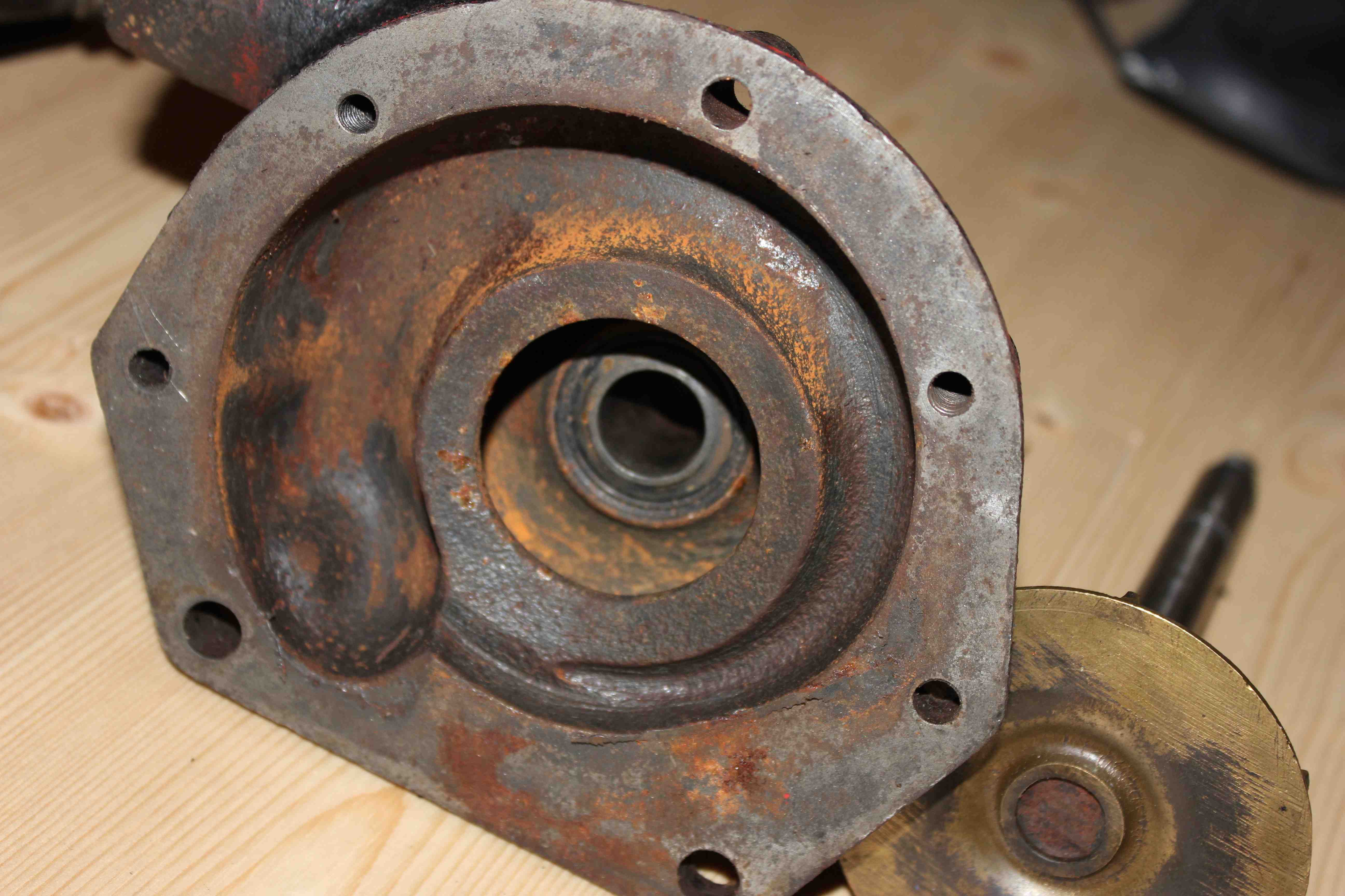

Hier noch ein Bild von beiden Pumpenarten, oben alt unten neu. Bei der alten schaut eine Messingbuchse vorne raus, die mit einer Schraube auf der Rückseite gesichert ist..
12 Antwort von Pepe 15.09.2013 21:45 Zuletzt bearbeitet von Pepe (15.09.2013 21:47)
Die Laufläche der neuen Pumpe steht weiter zurück.

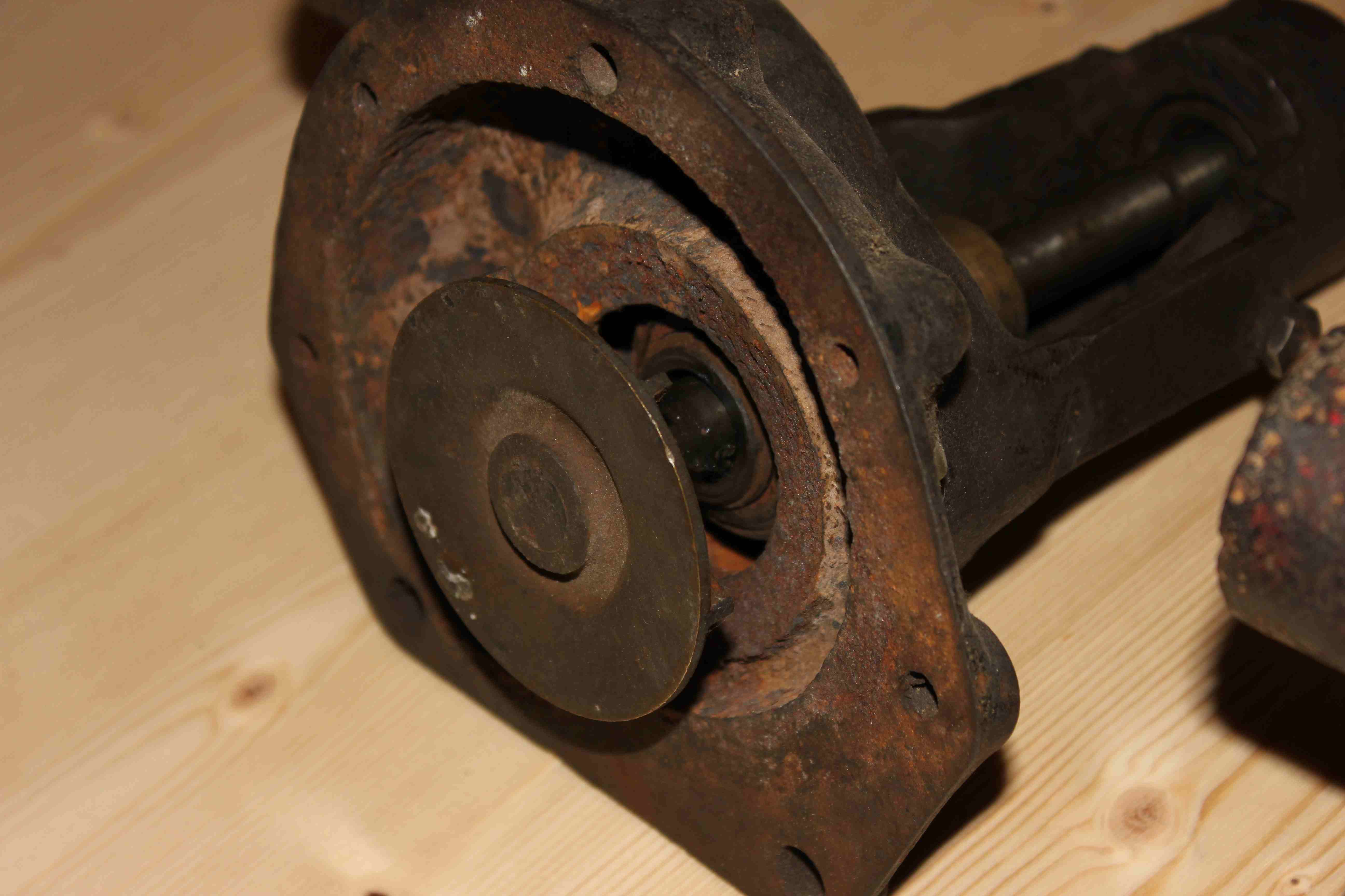

Die Stopfbuchse der alten Pumpe kommt weiter vor und berührt das Laufrad nicht sondern dichtet intern.

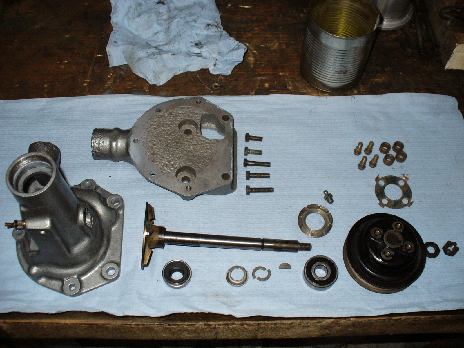

So, die Wasserpumpe ist in Arbeit. Der Graphitring war völlig und auch einseitig abgelaufen, die Sinterbuchse versifft, dadurch trocken gelaufen mit 0,2 mm Spiel, das "No Name" 2RS-Wälzlager klapperte und die Fettfüllung hatte sich vernetzt. Eine Frage habe ich noch: Der Graphitring war innen dick mit Feststofffett gefüllt. (MoS2 und daher ungeeignet für diese Anwendung). Meiner Meinung nach gibt es keinen Grund, dort Fett hinein zu "tuen", da es keine relativen Bewegungen zueinander gibt. Richtig?
Richtig. Der Graphitring soll mit der Welle auf dem Gehäuse laufen. Die entsprechende Gegenfläche frei von Rauhheiten. Wie bereits erwähnt muss sich der Graphitring etwas einlaufen bevor er dichtet-Glykol kann dem hinderlich sein. Ich habe einmal nachgeholfen und der Graphitring mit Schleifpaste eingearbeitet. Seitdem ist Ruhe. Ohne Fettapplikation.

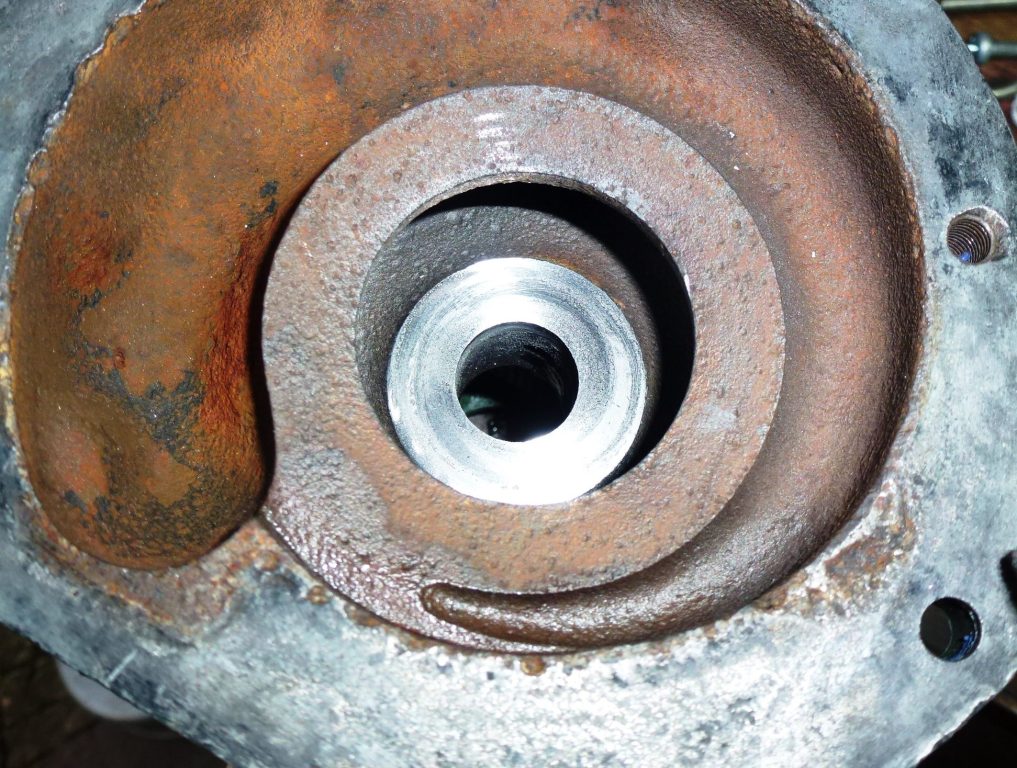

>>>Die entsprechende Gegenfläche frei von Rauhheiten.<<< ___Die habe ich mit per Feingefühl aufgesetzten Proxon Trennscheibe und einer Zahnarztspindel fein plangeschliffen. Mit etwas Geduld dazu klappt das ausgezeichnet, siehe Endergebnis-Bild. >>> ... Glykol kann dem hinderlich sein.<<< ___Polyglykole haben sehr gute Schmiereigenschaften. In unverdünnter Form plus Additiv-Paket überleben damit Modellmotoren immerhin >35.000 RPM.
Ich bin mir nicht ganz sicher, ob die Fläche wirklich plan sein soll (Ich habe meine ausgebauten Wapus leider nicht mehr zuhause..ich guck mal morgen nach). Ist denn der (neue) Graphitring auch plan?
Ja, auf jeden Fall plan! War sie zuvor "eigentlich" auch, nur halt eingelaufen mit Radialriefen und auch Rostnarben. Der Graphitring ist ebenfalls plan. Deutlich ist am alten Ring zu sehen, dass er nicht nur schief saß, sondern in der Mitte einen Kragen gebildet hatte und daher nicht nur per Rotation beansprucht wurde, sondern durch die radiale Mitnahme kreiste, Verständlichdeutsch also eierte. Für den miesen Zustand war die Undichtigkeit erstaunlich gering, im Stillstand etwa 10 - 15 Tropfen/24 h. Problem ist nicht der geringe Kühlwasserverlust, sondern dass das Tropfwasser in den Bereich der Kupplungswelle sickern kann. Das ist vor ein paar Jahren passiert, Fazit war, dass der Kupplungsautomat nicht mehr ausrückte.
