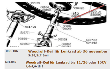

Ich besitze sowohl ein Lenkrad, als auch eine Lenksäule, nur die passende Scheibenfeder (=Keil, =Halbmond) zur Sicherung habe ich leider nicht. Kann mir jemand die Abmaße sagen?

hier die gewünschten Infos. Ich hab die Maße bei unseren einschlägigen Teilehändlern gefunden. Ich hoffe ich kann dir damit weiterhelfen. Es sind zwei unterschiedliche Keile im Einsatz. Schau einfach kurz in die Grafik.
