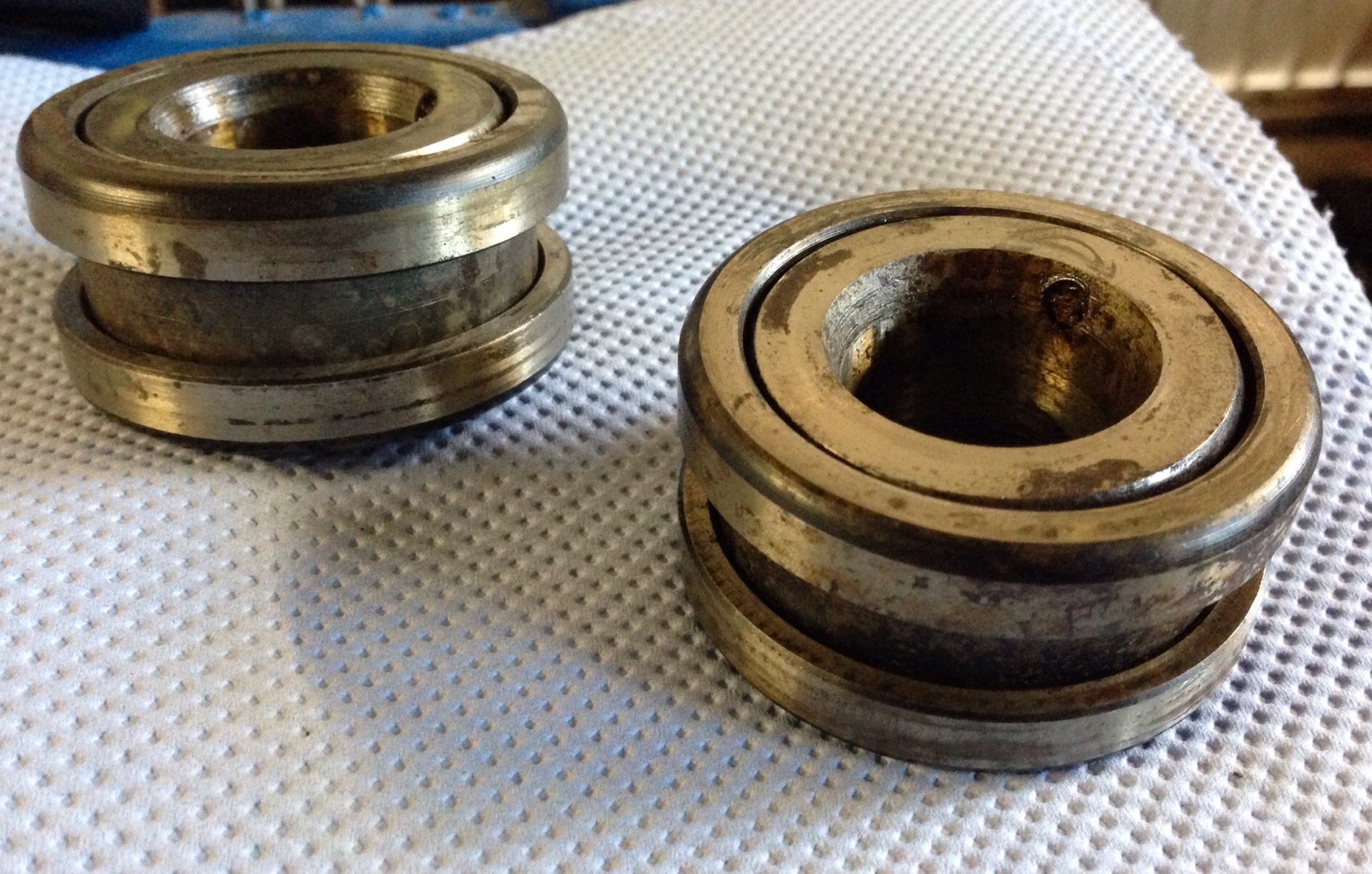

Thema: Toleranzen?
Gibt es eine Möglichkeit festzustellen ob die Teile auf dem Bild noch in der
Toleranz sind?

Hallo Reiner,
mir ist nichts bekannt, dass es Toleranzangaben für die Kugel mit den Lagerschalen gibt. Ich überprüfe meist die Kugeln und Lagerschalen durch eine Sichtprüfung.
Wie sehen die Lagerschalen und Kugel aus? Habe ich starke Einlaufspuren, sind Rostnarben zu finden oder sonstige Beschädigungen der Komponenten, die eine Funktion der Bauteile beeinträchtigen würden, wenn ja, dann würde ich Kugel und Schalen austauschen.
Bisher habe ich bei meinen Fahrzeugen noch keine Kugeln getauscht und im Kreis der Mitstreiter habe ich noch von keinem gehört, das er die Kugel getauscht hat.
Ich würde vorschlagen, richtig reinigen, Sichtprüfung durchführen und wenn OK, einfetten, montieren und einstellen.

Und wo ist der mittlere distanzring?
Re: Toleranzen?
Es ist auf die richtige Paarung zu achten, so dass die Gleitflächen parallel sind. Sonst hast Du schnellen Verschleiß.
Die Verschleissgrenze ist definitiv erreicht, wenn die Kugel droht durchzurutschen.
Im gewissen Maße kann man nachstellen (Zwischenscheiben unterlegen, schmale Distanzscheiben auf dem Mittelring entfernen) Mittelring kann man auch noch flacher schleifen, aber, dann sind die Kugeln wahrscheinlich echt am Ende.
