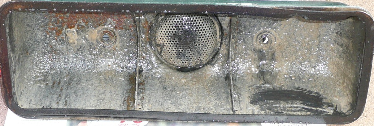

Hallo Forumsteilnehmer,
vor einer Woche musste ich bei einem 11-er den Motor ausbauen wegen lauten Geräuschen. Wie sich im Laufe der Zerlegung herausstellte, hatten sich alle 4 Pleuellager verflüchtigt. Die Ursache dafür war klar: Schwarzer Schlagrahm statt Öl in der Ölwanne, und dies in grossen Mengen.
Der Grund für die schmierige Masse hingegen ist mir nicht klar. Beim Versuch, das Öl abzulassen, kam GAR NICHTS, weder Öl noch Wasser! Wenn Kühlwasser im Öl zum Schaum geführt hätte, hätte ich am Öleinfülldeckel grauen Schaum erwartet. War aber nichts.
Mehrere Sequenzen von Bildern gibt's hier:
www.facebook.com/OldtimerWerkstatt
Meine Therorie ist, dass ZUVIEL Öl (und wohl sehr lange...) in der Ölwanne war und dieses von der Kurbelwelle in Schlagsahne verwandelt wurde.
Ich würde mich freuen über interessante Kommentare.

das ist ein sehr interessanter Fall! Ich habe schon viel gesehen, aber so eine Fettpampenansammlung nicht.
___Wenn Kühlwasser im Öl zum Schaum geführt hätte, hätte ich am Öleinfülldeckel grauen Schaum erwartet.
>>>Nicht unbedingt. Dazu bedarf es einiger Laufzeit im Kurzstreckenbereich.
___Meine Therorie ist, dass ZUVIEL Öl (und wohl sehr lange...) in der Ölwanne war und dieses von der Kurbelwelle in Schlagsahne verwandelt wurde.
>>>Gewiss nicht. Verschäumtes Öl oxidiert zwar durch den hohen Sauerstoffeintrag schneller, führt aber nie zu solch einer Pampe.
Das ist keine natürliche Ölalterung. Ich tippe auf eine chemische Reaktion.
- z. B. versehentlich pures Glykol eingefüllt?
- Oder mit MoS2 additiviert und dann kam Wasser dazu?
(Muß ich mal mit zwei Kollegen durchsprechen, falls sich die Bilder kopieren + weiterleiten lassen.)

Wir sind einer Meinung:
D A S  ist keine natürliche Ölalterung gewesen! Das Öl wurde kontaminiert.
Möglichkeit wäre vielleicht der Zumix von Feststoffschmierstoff (MoS2, Graphit) zum Öl und dazu ist reichlich viel Wassser gekommen.
Oder vielleicht versehentlich Glykol eingefüllt.
Die Kolbenhemden sehen auf den Bildern recht sauber aus, das könnte ein Hinweis sein, dass ursprünglich nicht mit Öl(wechseln) geschlampt wurde.
Aber das sind alles nur Fernvermutungen! Ein exaktes Ergebnis ließe sich nur mit einer Matschprobe per Gaschromatographen klären.

viele schöne, und sicher auch einige sinnvolle, Theorien !
Ich habe ähnlichen Schlamm in einem ID19 Motor gefunden, der nachweislich nicht viel gefahren wurde.
Ungefähr 2 Jahre und ca. 2000 km nach dem Ölwechsel hatte der auch so eine Pampe.
Aber nur am Boden der Ölwanne....
Da ich selbst den Ölwechsel zuvor gemacht habe, und vorher der Motor, teilweise, zerlegt war ( Ölwanne ab) kann ich mir das nicht erklären !?!?!?
Nach Reinigung und Ölwechsel läuft die Kiste ( wie vorher mit der Pampe und genug Öl ) Prima !

zuerst mal vielen Dank für die vielen interessanten Beiträge. Ich habe mich so lange nicht gemeldet, da ich noch keine Antwort vom Motorenspezialisten hatte.
- Die Vorstellung, dass ZUVIEL Öl die Ursache war, habe ich aufgegeben.
- Dass die zerstören Pleuellager zur Pampe geführt haben, schliesse ich aus. Der Zeitraum zwischen den ersten "auffälligen" Geräuschen und dem Stoppen des Motors, weil der Lärm unerträglich geworden war, war meiner Ansicht nach zu kurz, um die schwarze Schlagsahne so gründlich überall hin zu verteilen. Ich konnte in der Pampe drin hellere Partien ausmachen, die ich als Spuren der Pleuellager interpretierte. Eine Ursache für die gründliche Zerstörung der Pleuellager liesse sich damit aber nicht erklären. Ich bin (auch) der Meinung, dass das Ei hier vor dem Huhn war, dass die Schmierung zusammenbrach und als Folge davon die Pleuellager zerstört wurden.
- Der Motorenspezialist ist der Überzeugung, dass die Pampe entstand durch chemische Zersetzung des Öls. Ob dies durch Benzin (evtl. durch eine zum Motorblock hin nicht ganz dichte Benzinpumpe), durch Frostschutz aus dem Kühlkreislauf oder durch menschliches Versagen (sprich Falscheinfüllen) oder eine Kombination davon entstanden ist, lässt sich im Nachhinein nicht mehr sagen, da der aktuelle Besitzer das Auto ja erst kurz vorher erstanden hat. Mit beigetragen hat sicher, dass das Öl wohl seit Jahren (oder gar Jahrzehnten?) nicht gewechselt worden ist, da der Vorbesitzer ja "nur ganz selten" gefahren ist und es deswegen vermutlich nicht als nötig erachtete, irgend welche Wartungsarbeiten vorzunehmen oder machen zu lassen.
- Eine chemische Analyse der Sahne wäre natürlich interessant. Sie wäre aber auch kostspielig, würde nichts ändern und wäre nur bedingt aufschlussreich, da wir dann immer noch nicht wüssten, was der Vorbesitzer gemacht respektive nicht gemacht hat. Dazu kommt, dass ich - soweit möglich - die schmierige Masse weggeputzt und entsorgt habe. Dem Motorenschleifer hat sie sogar die Motorenwaschanlage verstopft! Sowas sei ihm noch nie vorgekommen, obwohl er schon ähnliche Schweinereien - vor allem bei Dieselmotoren - gesehen habe.
- Fazit für mich: Auch bei geringer Kilometerleistung spätestens nach 2 Jahren das Öl wechseln - und bei der Beurteilung von Kaufangeboten noch vorsichtiger sein und den Ölmessstab genau unter die Lupe nehmen!
