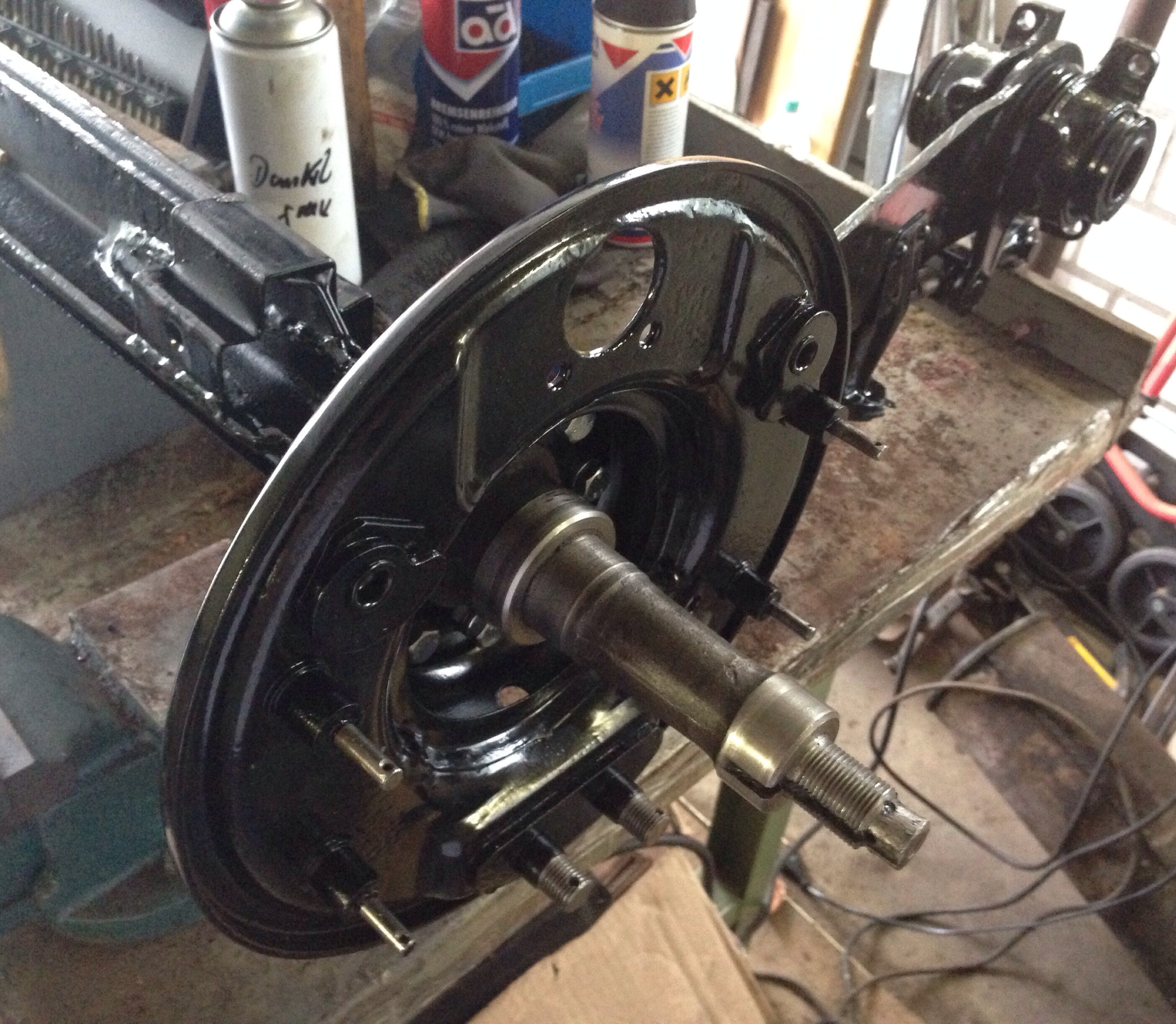

Die ersten Teile der Hinterachse sind grundiert.....
Re: Hinterachse
Hallo Reiner, die Lagerbuchsen in Deinen Bremsbacken dürfen nicht lackiert werden. Die solltest Du besser wieder ausbauen, entlacken und blank und leicht gefettet einsetzten, so dass sie verdrehbar sind. Die Buchsen haben nämlich eine exzentrische Innenbohrung und u.a. durch das Verdrehen dieser Buchsen werden die Bremsen eingestellt. Gruß, Ferdi

Re: Hinterachse
Hallo Ferdinand, das habe ich nicht berücksichtigt. Danke für den Tip. Sie sind noch nicht eingebaut, werden heute Nachmittag gleich gereinigt. Dann klebe ich sie ab, lackiere die Teile noch Seidenmatt schwarz und fette sie vor dem Zusammenbau. Danke nochmal für den Tip! Gruss aus NRW Reiner

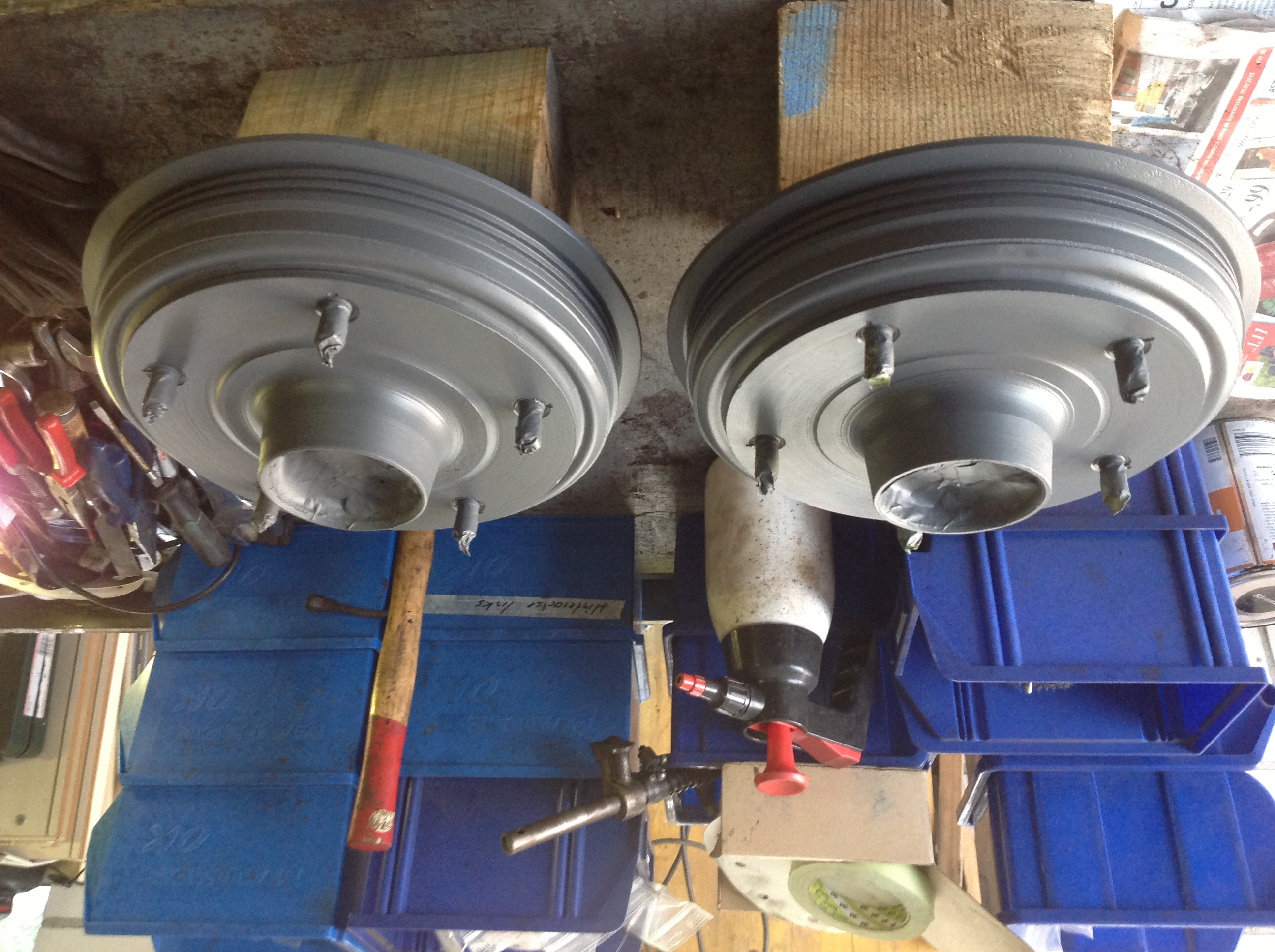

So, heute waren die Bremstrommeln außen dran. Gruss aus NRW Reiner

Und grundiert

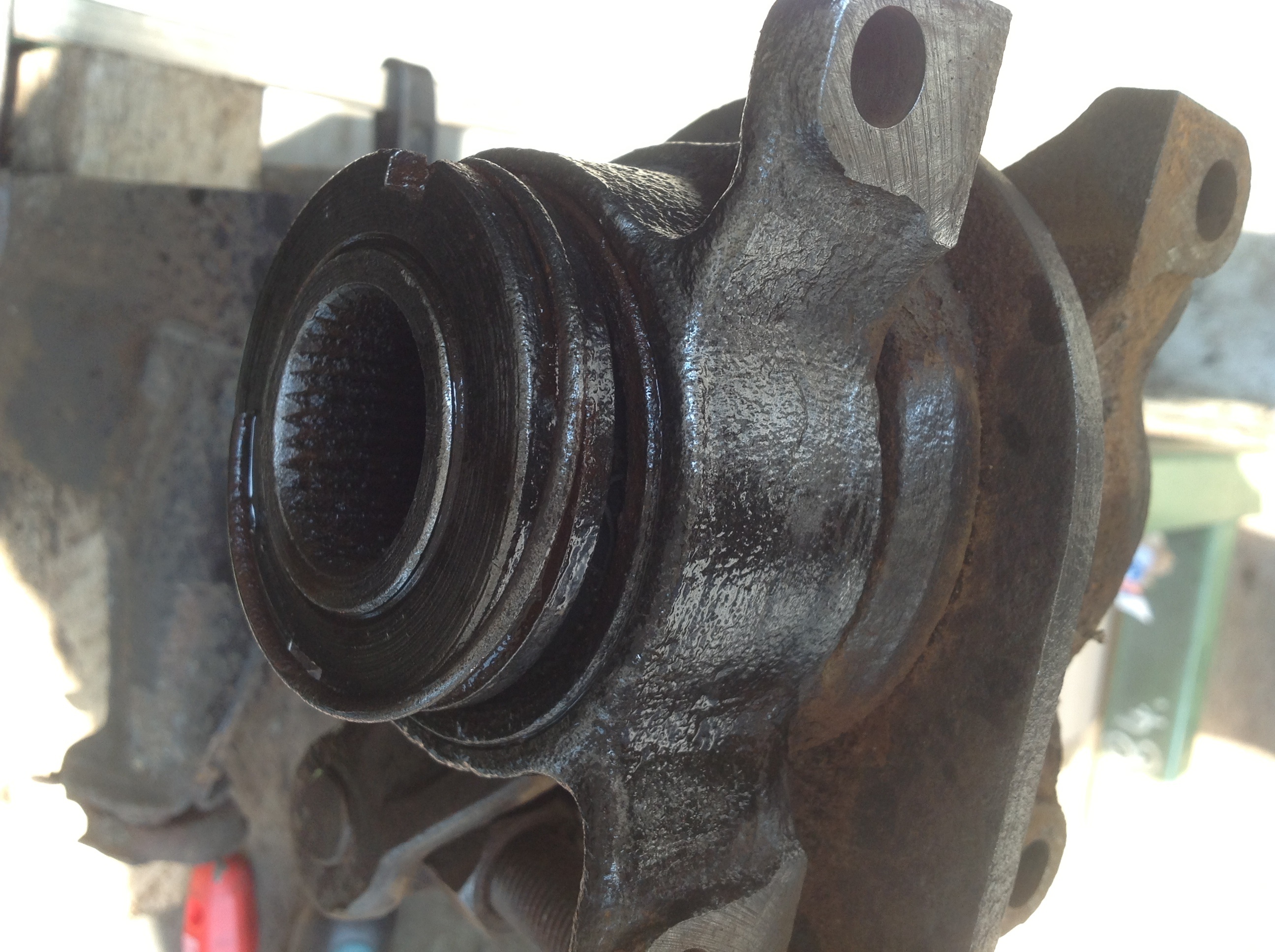

Bin schon etwas weiter......
Re: Hinterachse
Falls der dunkle Bereich auf der Lauffläche des Simmerrings eingelaufen sein sollte, empfehle ich Dir einen Speedy Sleeve. Dies bewahrt Deine Bremse vor ungewollter Schmierung.

Re: Hinterachse
Hallo Pepe, Kannst du mir erklären was SpeedySleeve ist, wofür und wie man es anwendet?
19 Antwort von Pepe 28.09.2013 23:11 Zuletzt bearbeitet von Pepe (28.09.2013 23:13)
Re: Hinterachse
Besser als dieses fetzige Video von SKF kann ich es nicht (ab1:20 wird es interessant): http://www.skf.com/de/products/seals/in … index.html von der Seite http://www.skf.com/de/products/seals/in … index.html Der Speedy Sleeve ist eine sehr dünne Metallhülse, die man über simmering-eingelaufene Naben zieht. Wenn die Nabe Riefen auf Simmeringebene aufweist, sollte Du das tun. Eine Zeit kommt man mit leichtem Verschieben des Simmerringes zurecht, bis -wie bei mir neulich- der Tüv auf eine verfettete Bremse hinweist. Jetzt mit Speedy Sleeve alles gut. Gibt es im gut sortierten Autoteilehande, beim SKF Vertreter oder bei Schäfer.
Re: Hinterachse
Das ist übrigens auch eine preisgünstige und bewährte Lösung, wenn die Abdichtung der Antriebswellenflansche im Getriebe wegen eingelaufener Oberflächen leckt. Ferdi
