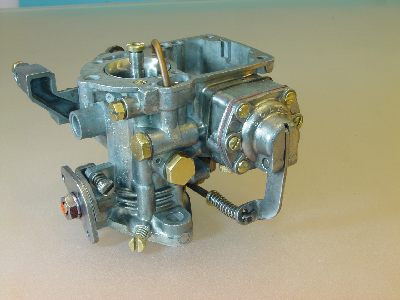

Den Original Solex Vergaser habe ich mit EM 404 gemacht. Außen anschließend mit rotierender Messingbürste leicht überarbeitet.

Sach mal Werner, der Vergaser auf dem Foto sieht ja erste Sahne aus.
Bist Du sicher dass das Zinkguss und nicht Aluguss ist?
