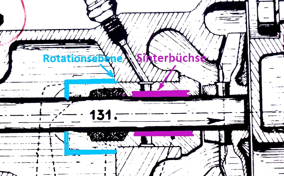

Möchte nochmal nachfragen.
Wenn ich das richtig verstanden habe, sitzt zwecks Kühlwasserabdichtung ein Graphit-Gleitring (blau) fest auf der Welle, die Abdichtung erfolgt federbelastet rotierend gegen das Pumpengehäuse (Pfeil)?
Wo sitzt das Sinterlager?  So wie ich denkend (blau) eingezeichnet habe, wäre es ja auf der Wasserseite, das ist wohl falsch.

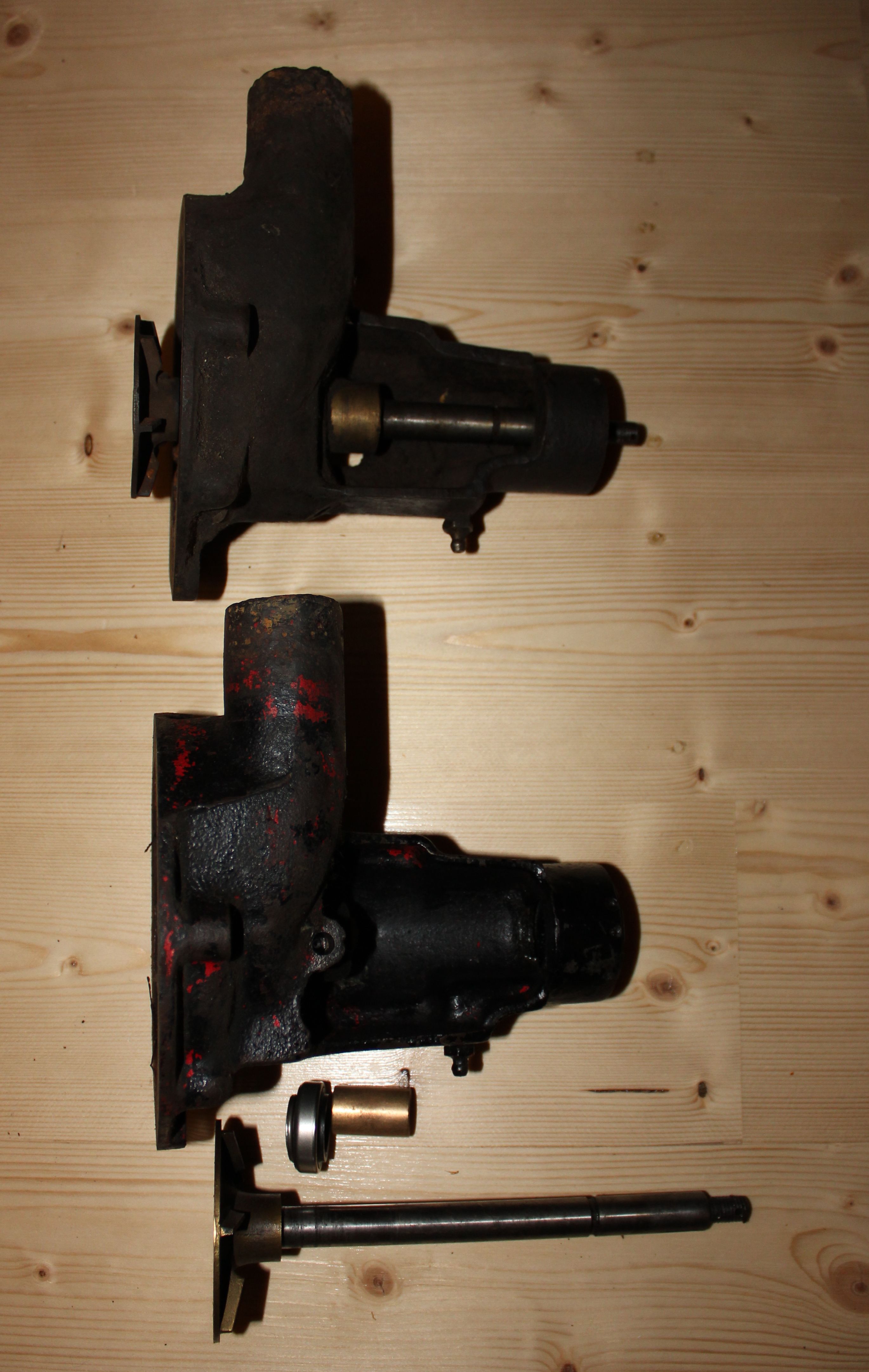

Es gab eine alte Variante mit Stopfdichtung statt Graphit. Deine Zeichnung zeigt die alt Variante. Daher vielleicht die Irrritation. Es ist richtig, dass der Gleitring auf der Welle festsitzt und gegen das Gehäuse rotiert. Meine Pumpe musste ich nach Undichtigkeit ein zweites Mal zerlegen und habe den Graphitring mit Ventileinschleifpaste auf das Gehäusestück eingearbeitet. Seitdem ist dicht. (Ich muss Dich nicht vor Eindringen der Paste ins Lager warnen...) Ich vermute, dass vorher die Form nicht gepasst hat und das Glykol mit etwas schmierenden Eigenschfaten das Einlaufen verhindert hat.
Ich habe das Sinterlager getränkt und die Welle mit MOS2 als Erstschmierung eingesetzt. Anschließend fülle ich bei jeder Gelegenheit synth. Motoröl in den Füller. Bisher alles spielfrei.
Beim ersten Anlaufen wär ich aufmerksam. Mir ist einmal unerwartet das Sinterlager bei Inbetriebnahme heißgelaufen-zu wenig Öl für Erstschmierung in Kombi mit knapp gehaltenem Lagerspiel..daher bin ich zu MOS2-Erstschmierung gegangen.

Hier noch ein Bild von beiden Pumpenarten, oben alt unten neu. Bei der alten schaut eine Messingbuchse vorne raus, die mit einer Schraube auf der Rückseite gesichert ist..

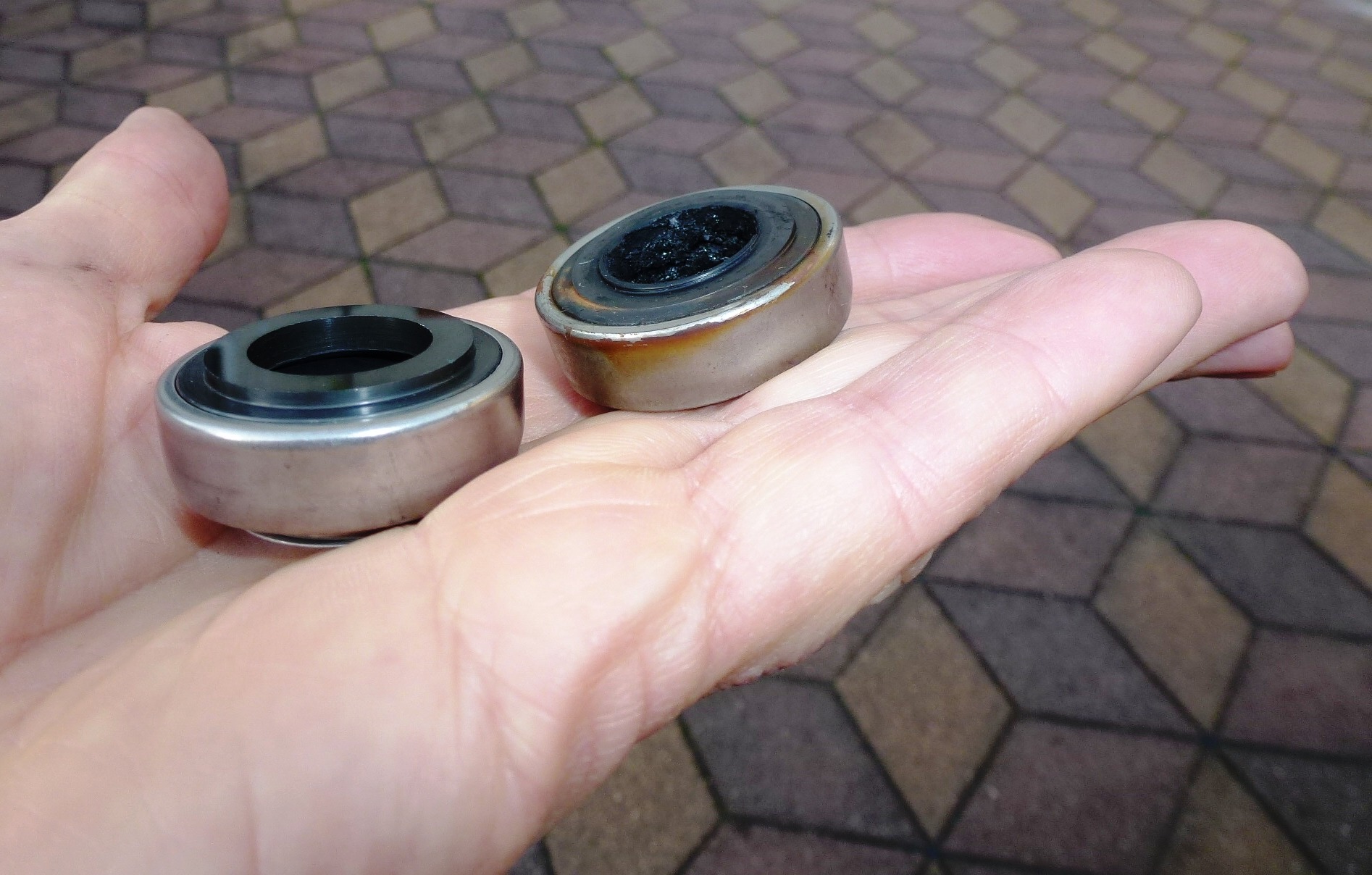

So, die Wasserpumpe ist in Arbeit. Der Graphitring war völlig und auch einseitig abgelaufen, die Sinterbuchse versifft, dadurch trocken gelaufen mit 0,2 mm Spiel, das "No Name" 2RS-Wälzlager klapperte und die Fettfüllung hatte sich vernetzt.
Eine Frage habe ich noch: Der Graphitring war innen dick mit Feststofffett gefüllt. (MoS2 und daher ungeeignet für diese Anwendung).
Meiner Meinung nach gibt es keinen Grund, dort Fett hinein zu "tuen", da es keine relativen Bewegungen zueinander gibt.
Richtig?

Richtig. Der Graphitring soll mit der Welle auf dem Gehäuse laufen. Die entsprechende Gegenfläche frei von Rauhheiten. Wie bereits erwähnt muss sich der Graphitring etwas einlaufen bevor er dichtet-Glykol kann dem hinderlich sein. Ich habe einmal nachgeholfen und der Graphitring mit Schleifpaste eingearbeitet. Seitdem ist Ruhe. Ohne Fettapplikation.

Ich bin mir nicht ganz sicher, ob die Fläche wirklich plan sein soll (Ich habe meine ausgebauten Wapus leider nicht mehr zuhause..ich guck mal morgen nach). Ist denn der (neue) Graphitring auch plan?
19
Re: Wasserpumpe überholen
Ja, auf jeden Fall plan! War sie zuvor "eigentlich" auch, nur halt eingelaufen mit Radialriefen und auch Rostnarben.
Der Graphitring ist ebenfalls plan. Deutlich ist am alten Ring zu sehen, dass er nicht nur schief saß, sondern in der Mitte einen Kragen gebildet hatte und daher nicht nur per Rotation beansprucht wurde, sondern durch die radiale Mitnahme kreiste, Verständlichdeutsch also eierte.
Für den miesen Zustand war die Undichtigkeit erstaunlich gering, im Stillstand etwa 10 - 15 Tropfen/24 h. Problem ist nicht der geringe Kühlwasserverlust, sondern dass das Tropfwasser in den Bereich der Kupplungswelle sickern kann. Das ist vor ein paar Jahren passiert, Fazit war, dass der Kupplungsautomat nicht mehr ausrückte.
