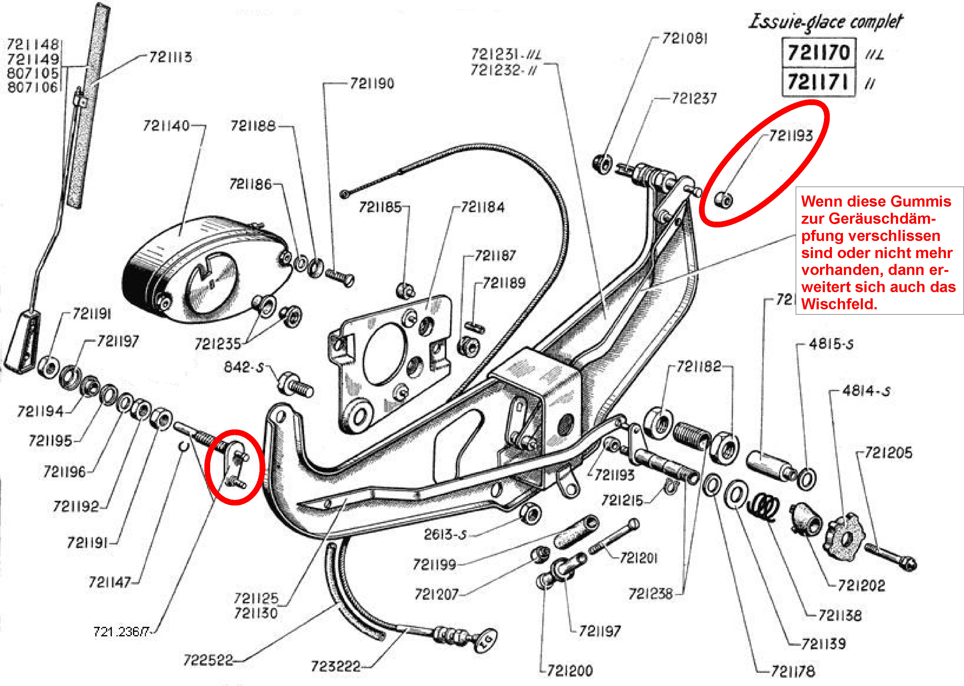

ein, möglicher Grund könnte in defekten Anschlaggummis in der Wischermechanik liegen. (Siehe beigefügte Datei)
Nicht der Preis neuer Anschlaggummis ist das Problem........ Man muß die ganze Wischermechanik ausbauen und das ist eine wirkliche Sch...arbeit.
Wenn man das macht, dann sollte man gleich alles aufarbeiten: Wischermotor innen reinigen, neu innenfetten, neue Kohlen einsetzen und alle weiteren Gummis und Verschleißteile erstzen.
Und man sollte die Originalwischerarme und die zwergigen 190 mm langen Wischerblätter verwenden.
Meist klappt es dann so mit dem Wischfeld. Ein geringes touchez des Scheibenrahmens bleibt aber meist trotzdem nicht aus.

der Dateianhang läßt sich bei mir öffnen und ist ja scheinbar auch schon ein paarmal heruntergeladen worden. Allerdings scheint irgendwie der Dateiname verstümmelt zu sein.
Ich füge hier nochmal die Datei als .JPG bei.
