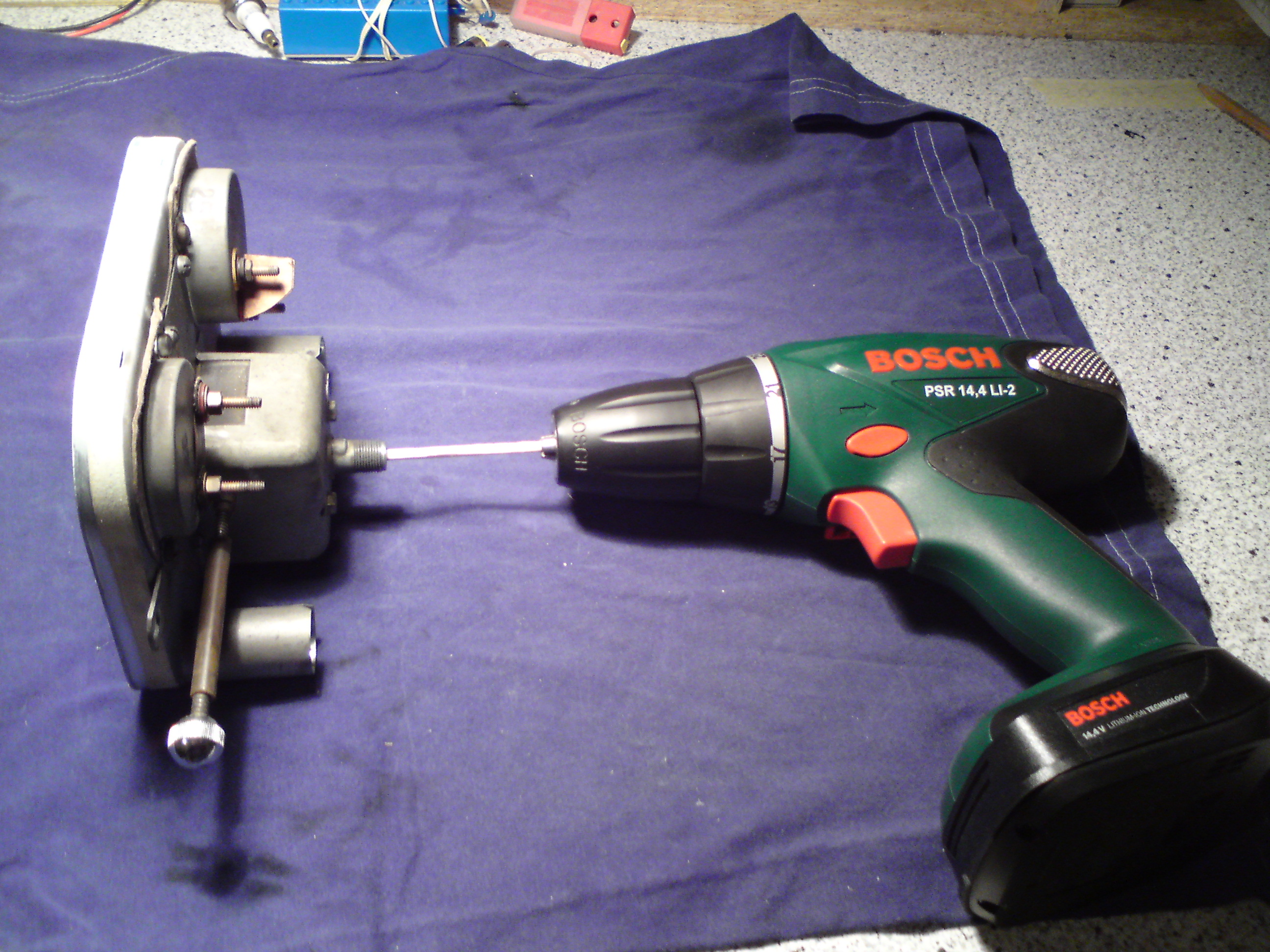

Wenn die Abweichung in % in etwa bekannt ist, kann man den Tacho justieren. Wie es die Profis machen weiß ich nicht, aber es reicht, wenn man den ausgebauten Tacho über einen flexiblen Stab mit einem Akkuschrauber (2. Gang für hohe Drehzahl) verbindet und die Kalibrierschraube vorsichtig einstellt. Mit der Schraube vergrößert oder verringert man den Abstand zwischen den beiden magnetischen rotierenden Massen. Die Konstruktion ist größtenteils selbsterklärend, wenn man sie vor sich liegen hat.

Doch noch gefunden..siehe Bild...
5 Zuletzt bearbeitet von W. Frings (09.07.2013 23:34)

hab´ meinen 11er frisiert wie es Michael geschildert hat. War völlig problemlos. Fährt jetzt ca. 20km/h "schneller". Ich denke die Blitzer.de App wird jetzt auch nicht mehr benötigt.

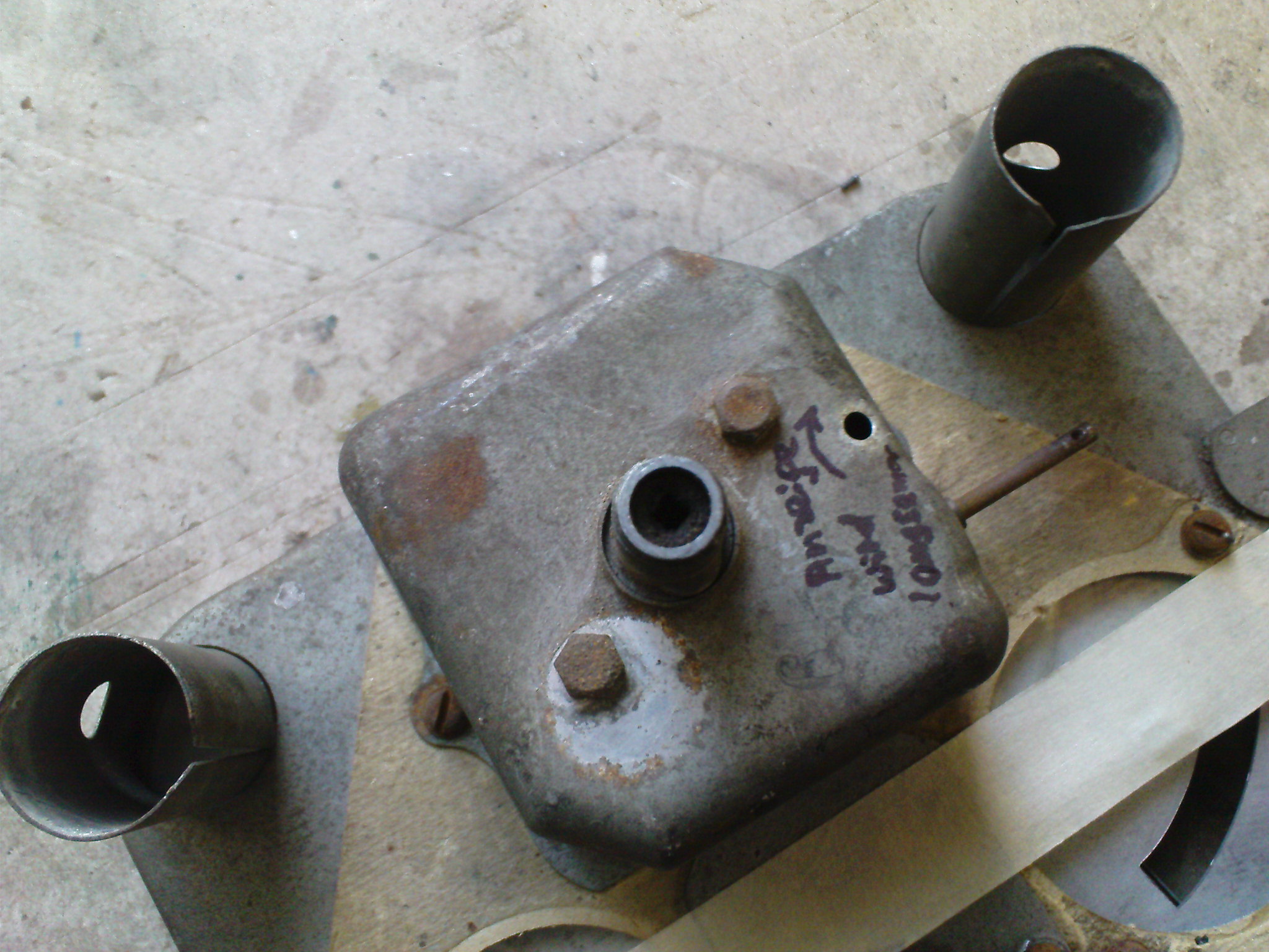

Hallo Tachoisten,
für die Nachjustage des Tachos kann ich noch beigefügtes Foto beisteuern.
Wer meine Krakelschrift nicht lesen kann: in Pfeilrichtung gedreht wird die Anzeige der Geschwindigkeit geringer.
22
Re: Tachometer geht nach
es gibt wahrscheinlich verschiedene Ausführungen der verschiedenen Modelle und Baujahre. Meiner (der Tacho) ist selbstredend von Jaeger und erblickte 07.1950 das Licht der Welt.  Das Bild von Peter ist mit meinem Tacho nicht identisch. Die beiden Schrauben liegen innerhalb des Gehäuses. Also Gehäuse ab- vorher den Versteller des Tageskilometers abschrauben (die Schraube ist so klein- da braucht man Uhrmacherwerkzeug)- Gehäuse abnehmen und dann genau wissen, an welcher Schraube man drehen soll. Rein intuitiv habe ich wohl an der richtigen Schraube gedreht. Der Tacho geht nun nur noch 5km vor. Das ist ok. Nur bei meinem Tacho ist das Einstellen während der Fahrt leider unmöglich. Hat jemand so einen ähnlichen  Tacho mit diesem Innenleben? Und geht der genau? Ich möchte das Thema auch nicht unendlich überstrapazieren.
